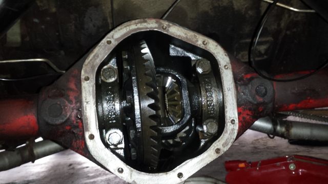

Au passage, si quelqu'un est en mesure d'identifier mon pont je suis preneur, j'ai fais quelques recherches avec les numéros inscrits dessus (8373b 603235r)

... pour moi c'est un Dana 44.

Ah oui en effet ca y ressemble Makss... c'est solide ces machins la ?

Solide oui si c'est refait correctement ça va tenir la puissance d'un 440 préparé comme celui de KJ mais personne ne te garantira que ça résistera au couple d'un 440 compressé par un 8/71 :unsure:

Par contre je me souviens que tu avais des doutes sur ce que tu avais comme différentiel et je confirme en voyant la photo que tu n'as pas un autobloquant :whistle:

Franchement, plus j'y regarde et plus on dirait un Dana 60 :unsure:
- Les deux boulons supérieur ressemble plus à ceux du 60 que ceux du 44
- la liaison entre le tube gauche et la partie gauche du corps principale ressemble plus à ceux du 60 que ceux du 44
Bref plein de détails qui semblent faire la différence :unsure: Le top serait qu'un des dieu de ce forum identifie le pont grâce au numéro que l'on trouve dessus :whistle: :)

Elliot... comment dire :huh: .... un Dana 44 ça n'a jamais été monté sur un "passenger car" de chez Mopar.
...un Dana 44 ça a exactement la même forme qu'un 60 un 70 ou même un 80.... après c'est juste une question d'échelle.
Il ne faut pas oublier que les ponts Dana ont ete montés sur une quantité de marques et de modèles.... il y a pas mal de variantes.
Ce qui me fait dire que c'est un 44 est pas un 60... c'est le couvercle qui a un bossage supplémentaire sur le 60.
Après sans les cotes peut pas dire....
.... pour info un couvercle de Dana 60 fait 280mm de large. (je vient de mesurer) ;)

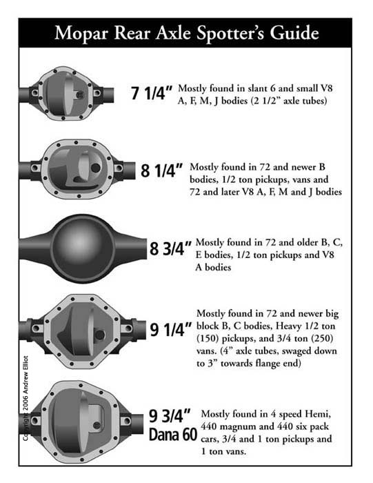

Tu as surement raison makss ! ;) Mais n’empêche que rien qu'avec le schéma, moi j'en vois plein de différence entre un 44 et un 60. Maintenant d'après le schéma, le pont de Filex ressemble plus a un 60 que à un 44. Je dis ça juste en regardant les photos et le schéma hein ! et pas en ayant le pont sous la main ;)

sur le schema.... il n'y a pas de Dana 44. :side:
Un Dana 44 c'est pas 9.1/4 ? ah bah tu m'apprends quelque chose ! sorry :boufon: :boufon:

...non, rien à voir, c'est même pas la même marque. :P
