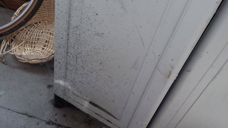

Eh bien voilà j'ai besoin si possible d'une explication concernant la carburation je pense que le réglage est trop riche dans le sens ou cette aprem j'ai du sortir la voiture du garage rien de grave mais en la rentrant mon épouse s"est aperçu que le bain de soleil qui était au niveau des sorties d’échappement était noir moucheté voir comme de la suie :blink:
Quelqu'un a t il un avis sur cela?
Merci d'avance;)
A+ B)
MessagePosté: Dim Sep 20, 2015 8:55 am
Messages: 2034
Ca te fait se genre de dépots?
MessagePosté: Dim Sep 20, 2015 9:38 am
oui dans ce style là voir un peu plus compact mais j’étais plus près je pense enfin comme sur l'armoire je parle ;)

MessagePosté: Dim Sep 20, 2015 10:47 am
En général c'est de la condensation. Si elle est trop riche, elle pique au nez et aux yeux.
Si c'est pas le cas, ce n'est que de la suie et de l'eau.
MessagePosté: Dim Sep 20, 2015 11:36 am
C'est un peu pour ça que je perce un petit trou( Foret de 2/3mm) dans les silencieux(dans le bas à l' arriere) pour que la condensation de la ligne s’évacue;)
