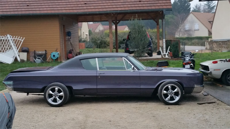

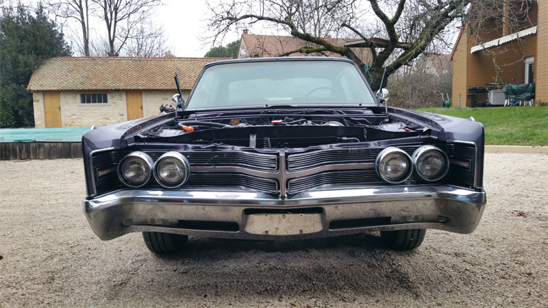

ça avance d'un coup :D
Face avant bestiale avec pare-choc remonté
1-300-0.jpg [ 120.7 Kio | Vu 3339 fois ]

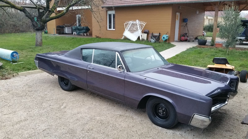

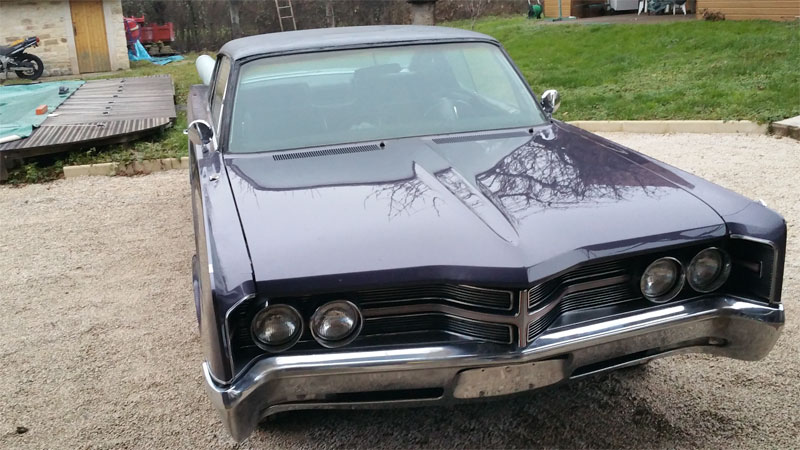

Capot remonté et réglé
1-300-1.jpg [ 102.53 Kio | Vu 3339 fois ]
1-300-2.jpg [ 99.3 Kio | Vu 3339 fois ]
Et juste pour rire, voilà l'effet avec des 18...moi ça me botte bien finalement :mrgreen:
1-300-3.jpg [ 82.41 Kio | Vu 3339 fois ]

Excellent, tu parles d'un bestiau :shock: , ton p'pa va être l'Aigle de la route :mrgreen:

En effet, mon père l'a entièrement nettoyé, la moquette est neuve et pas un accroc sur les sièges ni dans le ciel de toi, ça fait vraiment plaisir d'avoir un intérieur en aussi bon état 8)

En effet, cette auto est vraiment monstrueuse, mon daron commence à ronger son frein pour la conduire, depuis le temps qu'on bosse dessus c'est compréhensible...

WOUI WOUI SEABODY POWA et vive les 18 :clap: :clap:
 Sujet du message: Re: Chrysler 300 - 1967
MessagePosté: Jeu Déc 22, 2016 12:31 am
Pourquoi pas des "rallye wheel" comme cette 69:https://www.youtube.com/watch?v=eIymJWTpPJc :wink:
Autant des jantes Alu vont bien sur un Muscle-car que mal sur une sea-body (après ce n est que mon avis) 8-)
