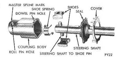

J aurais besoin d une info, j y suis presque mais je bloque sur la colonne de direction
Jvous explique:
j ai besoin de désaccouplé la colonne du boitier de direction pour faire tomber le berceau, mais je bloque
De ce que j en ai déduit, ca se joue dans le coupleur, faut sauter le roll pin pour acceder au 2 eme plus haut?
le problème c est que j arrive pas a sortir le roll pin, wd 40, pointeau, acharnement, rien a faire il sort pas.
J ai penser a lui rogner un peu de matière pour l affaiblir avec un foret.
Donc voila je préfère demander avant de faire une connerie
Bon en sachant que si j abime le coupleur, c est pas un drame car je passe sur une rotule du a la crémaillère
merci d avance ;)
 Sujet du message: Re:Miss Molly Street Huntress
MessagePosté: Jeu Nov 26, 2015 6:28 pm
general allemand une fois la goupille mecanabus ôtée tu fais levier en la poussant en arr, et tu peux sortir la coupelle de son axe (de ton boitier de direction).Si tu n' arrives pas à sortir la goupille perce avec un foret CARBURE ou sors le cache et quand tu enlevera ton berceau ça viendra ..il ya aussi la solution de la disqueuse avec un disque tres fin...;)
MessagePosté: Jeu Nov 26, 2015 6:56 pm
J'ai le même problème que toi ! Impossible d'enlever cette foutue goupille !
Mais en désacouplant la colonne en dessous du tableau de bord tu vas pouvoir la tirée et alors enlever le cardan de la colonne ;)
à ce niveau la :) juste enlève le "cover" avant. Le coupling body restera sur ton boitier :)
