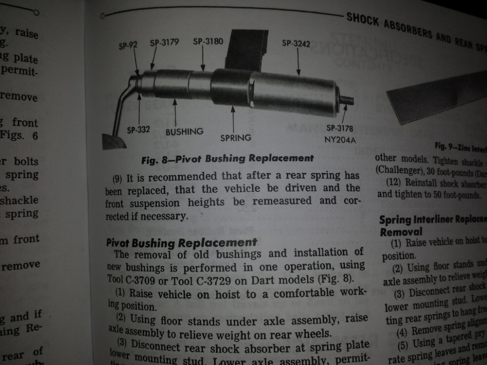

Cool! Nono c'est un vrai magasin ;)
Le service manual parle de l'outil C-3709, un ensemble extracteur et jeu de cales comme sur la photo où tu intercales le silentbloc, pas facile à comprendre.. Image

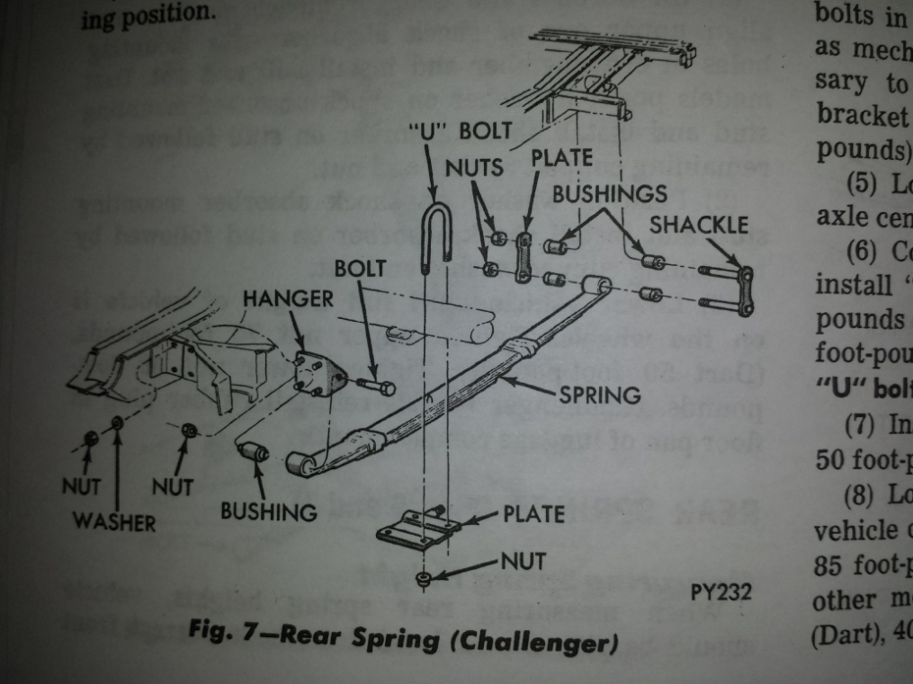

Localisation: Dijon
Et donc pour bien visualiser j'ai donc le kit bushings arrière, et tu aurais peut être ceux de l'avant? Image

MessagePosté: Mer Déc 31, 2014 10:46 am
Tu peux faire ça avec une tige filetée un morceau de tube et des rondelles et des ecrous.... Ou deposer tes lames et enlever tes silents blocs à la presse...Bien moins cher que l outil qui te servira que 2 ou3 fois... Histoire vécue;) .
 Sujet du message: Re:Challenger 70 SE 383 Magnum
MessagePosté: Mer Déc 31, 2014 12:14 pm
nairolf45 écrit:
Mario pour ton claquement, prend en main tes amortisseurs et regarde s ils bougent,
c'est vrai, ça me revient, j'avais aussi un amorto desserré qui claquait, regarde de ce coté là aussi...pour l'outil, comme dit ce bon Fred, un bout de tube et de la tige filetée 2, 3 rondelles et des points de soudure feront l'affaire ;)
