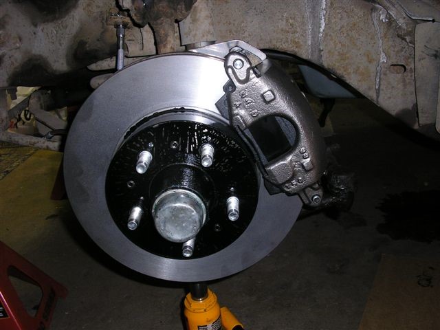

pour ce résultat là :
MessagePosté: Jeu Aoû 13, 2015 4:47 pm
J'en reviens à ma poser la question de l'adaptation de ce type de kit ?
http://www.speedwaymotors.com/Wilwood-1 ... 06064.html
(c'est peut-être un peu trop perfo pour un usage route, ok )
Tout est dans cette pièce qui tient l'étrier de frein, et du déport par rapport au disque avec mes moyeux...
Je me dis quand même que la solution n'est pas loin et pas si compliquée...
La qualité de la plaque découpée à la mano dans le kit du gars me fait penser peut-être à tort que ça doit être facile à faire... mais...
Pour 160$ tout fait, c'est du temps de gagner,
(et c'est même con qu'il n'ait pas fait cette plaque pour l'arrière...)
Voici la liste des pièces qu'il préconise avec son kit (disque de 12") :
(je vais chercher, c'est sûrement moins cher qu'un kit wilwood ...)

je serais quand même bien curieux de connaitre les cotes des perçages des platines de ce genres de kit :
http://www.jegs.com/i/Right-Stuff/965/M ... Id=1244429

Attention, ce kit de disques arrières ne comprend pas de système de frein à main (à pied en vrai :P ) donc, pas simple après avec le CT :S , pas sûr non plus qu'il aille pour de l'avant, coté dimensionnement ç freinera pas fort et après toute la bidouille pour adapter ça sur ton auto :S
MessagePosté: Ven Aoû 14, 2015 2:00 pm
nono540 écrit:
Oui j'avais pas fait gaffe à la taille des disques, un peu petit, je peux mettre du 12"
ça m'inquiète Arnaud, par ton expérience, que tu trouves ça si compliquer, je dois louper un truc super important, ça me stresse :huh:

l'astuce, c'est de monter cette plaque adaptatrice pour tenir l'étrier sur la fusée d'origine.

Ben si t'as pas à changer tes fusées c'est bien
