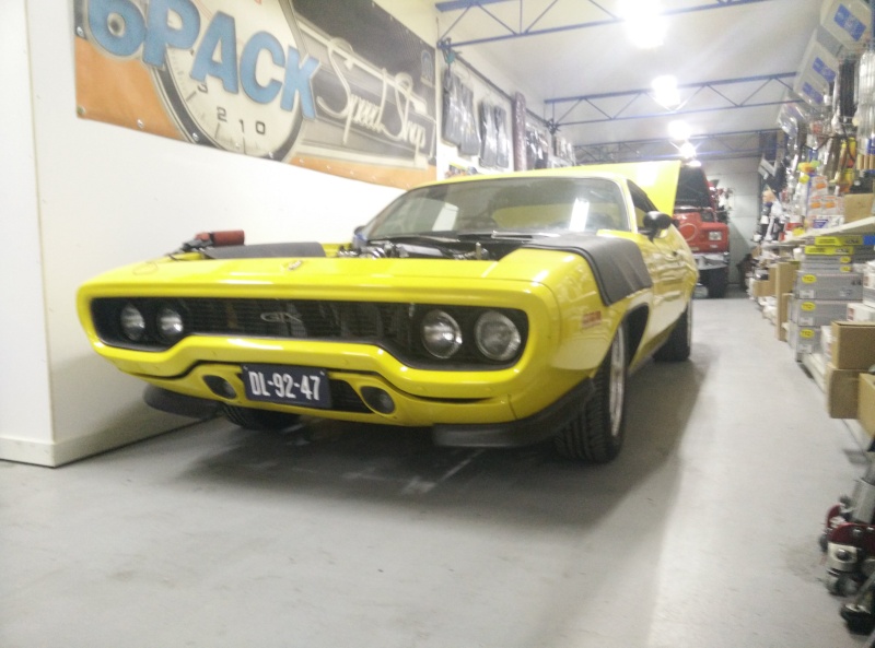

Bon aujourd'hui j'ai eu la chance de faire la visite guidée de Six Pack Speed Shop ! :woohoo: Des Hemi à ne plus avoir en faire, des 500 dans tous les coins et ils se servent des bigs pour tasser le papiers :p

J'ai cru comprendre que tu gérais bien en anglais et eux aussi, donc tu devrais te faire comprendre ;) En tout cas moi y a eu no soucis ;) Et puis Si tu y vas bientôt, tu verras la GTX avec l'injection Edel' tourner ;)

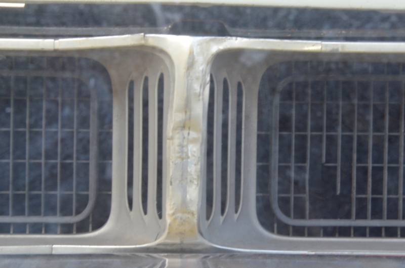

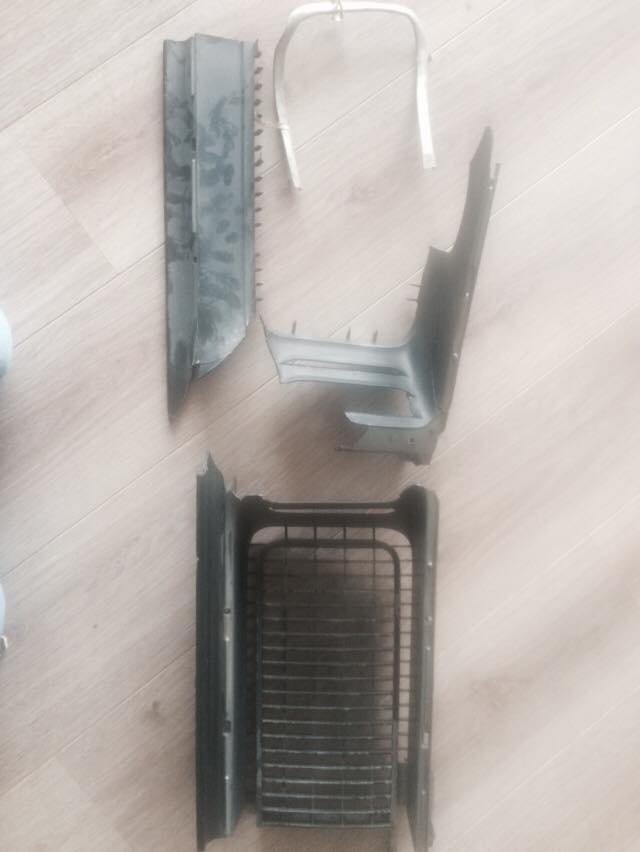

Je dois réparer ma calandre ! Sur le côté j'ai une fissure. Pour ça pas de problèmes mais sur la partie centrale j'ai des ailettes qui me manquent :-/

Pensez-vous que ça en vaut la peine ?

avec de la bonne colle, et la resto peinture, ça ira très bien! ;)
J'ai peut être trouvé encore mieux ! :) un gars qui a juste une partie comme j'ai besoin ... donc ça reste à voir ! Qu'utiliserais tu comme colle ?

bein de la GLUE 3 désolé pour la marque, mais c'est ce qu'il y a de plus discret.
tu as bien la colle en pistolet, mais c'est trop gros pour les ailettes.

ELLIOT écrit:
Il existe des colles spécifique, des bi-composants epoxyde, mais te limite pas à un simple collage. Renforce derrière et surtout, faut que le montage soit parfait, s'il y a contrainte, il y aura casse à cause des vibrations !

soit de la bicomposant special platique dur
soit avec ce qu on appelle une soudure avec ajout de matière,ca se fait avec un fer a souder type etain mais avec un embout en flèche plate, tu fond une baguette de plastic pour coller les pièces ou reformer une partie manquante (ca se ponce tres bien), tu renforce derrière avec de la fibre et de la toile, un petit mastic plastoc de finition et roule mimille

Merci les gars ! :) je vais regarder du côté des soudures plastiques. Pour la tige, je peux prendre n'importe quoi comme plastique où ça se vend en magasin ?

c du plastic mou special qui et generalement vendu en kit complet, on utilisait ca en carrosserie pour les plastic anciens
