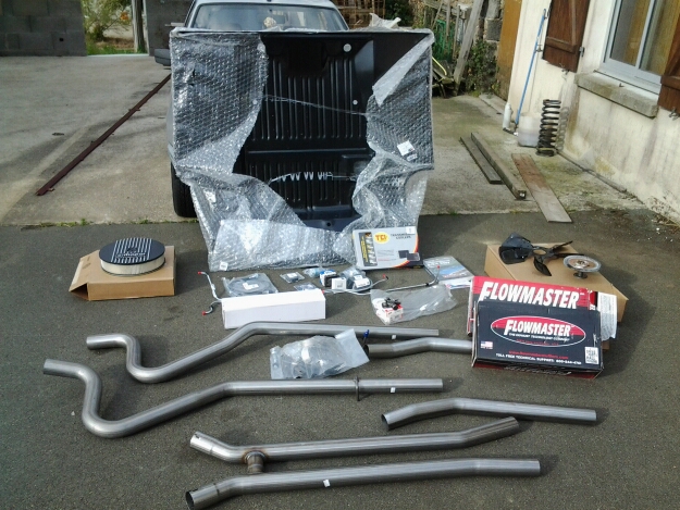

Avec un paquet de retard, le gros barbu en rouge a fini par passer...

Top ! ;) pour finir, tu as pris quoi comme pièce de carrosserie ? uniquement le plancher arrière ? :)
