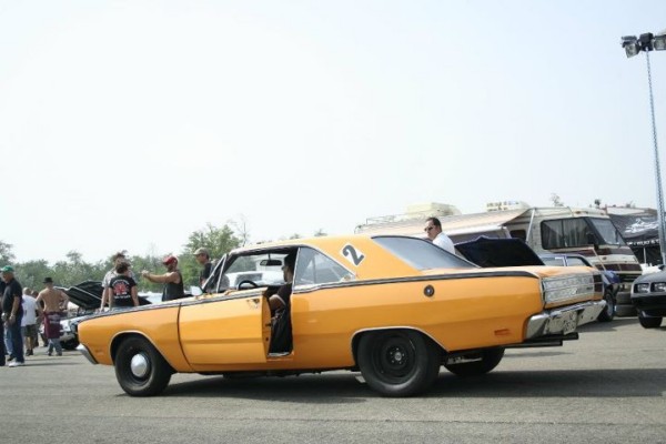

Nous sommes donc samedi matin,
j ai peu dormi, réveillé vers 5h30 du mat pour pouvoir profiter des douches penard, je ré allonge un peu en attendant 8 h...
Une gorgée de jus d orange et c est partit,
Je direct sur la dart, ou je vire les cut out, et je la demarres pour le plaisir, et reveiller les envvirons ... :lol:
Putain ça sonne bien grave et lourd, on sent la difference et la compression!
Je devisses les pneux arriere, je la leve pour lui foutre les slicks, qui sont un poil plus large que les 255, et une fois dégonflé à 1.8, ça frotte à un poil de cul coté lames... Une petite cale/spacer d'environ 5 mm d un des membres de la W.O.T viendra me sauver la mise...
ça c est fait,
controles des niveaux, tout va bien,
seul inquietude, la boite commence à suienter pas mal, du style une bonne grosse tache de dextron, bizzare, elle avait été refaite l été dernier...

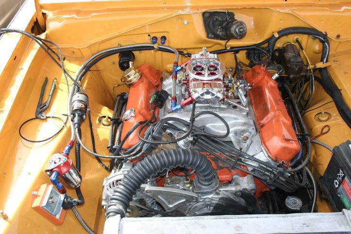

Je m apretes à foutre le ressort mou du street avenger quand je vois arriver Lolo avec une grosse boite blanche dans les mains...
Un membre de la W.O.T qui n avait pas put etre présent , m avait préter pour le week end, une piéce neuve qu il avait commandé....
Un carburator della muerte!
Un splendide quick fuel 950 cfm double pompe!
Voila qui devrait envoyer du gras...
( c'est d ailleurs à ce jour la seul piece maitresse qui me manque, mais que j acheterais prochainement...)
Laurent s occupe de le poser, petit hic, les trous du spacer en phenolic sont legererement trop petit pour les papillons du 950...
Impossible d ailleurs de poser le carbu sans le spacer, car la nouvelle ligne d essence tressé en 8 an conique, necessite le spacer obligatoirement, sinon la ligne touche sur la pipe.
Laurent prend immediatement une dremel en main, et rectifie la piece.
30 min aprés, tout est fait est posé!
Le moteur tourne comme une horloge, on sent une difference terrible de comportement entre un carbu course, et un route...
Un ralenti parfait, une réponse terrible à la pédale, une prise dans les tours plus rapide...
ça y est tout est pret !

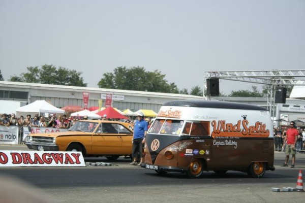

10h45, les runs libres, en piste!
Putain ça y est le moment tant attendu est la...
J ai vraiment le trac, j ai encore jamais mit le pied dedant avec ce moteur, j espere qu elle va pas partir en vrille, que tout va tenir le choc, j ai un peu d apréhension au niveau des slicks et du louvoiement, car sous gonflés et jantes en toles un peu etroites...
Je regle mon shift light sur 5000trs, par prudence, on va y allé cool pour le premier run...
J ai à ma gauche un van VW drag, de chalon, qui leve un peu au demarrage soit disant...
Putain non, j ai pas envie de me faire toler des le depart!
(ne jamais sous estimer les cox)
Mais en fond, je m en branle un peu, ce qui m importe, c est le chrono, et battre l objectif premier que j avais demandé à Laurent...
Faire mieux que les 12.9 de la fameuse dart 440 GSS de mister norm équipée d'un 3.91...
Je m avance, je tape le burn du moins, j ai l impression j'ose toujours pas mettre le pied à fond, meme durant le burn.
Je m aligne façe au Van... Image

et bim! c' est partit! Image

je fais un rouge de peu, je me tapes un 0.459 en temps de reaction,
ça part droit et ça pousse!
Je passe en deux, me fait un peu surprendre, la nuque se penche un peu en arriere,, j ai pas l habitude!
collé au siege, je suis quand meme surpris, ça bombe bien je passes mes rapports, à 5000trs, tout va pour le mieux, pas de raté, ça gueule bien en échappements libre, tout est regulier, pas de van à l horizon sur ma gauche, il à peut etre callé,
Passage de la ligne d arrivée, freinage...
Je me gare à coté des autres, jetes un oeil au moulin, il est sain est sauf, tout est ok...
Je m attend à un 13 et quelques... D autant que c est le premier run d essais, le carbu n est pas encore au point, et j aurais pu shifter plus tard.
Je discutes avec le gars en VW, je surpris qu il soit Français!
Il m a dit qu il n avait pas pu me rattraper, que j etais quand meme bien loins devant lui,
me parle un peu de son van, je vais le voir, il est canon ceci dit...
Je lui demande ilico son meilleur temps, c etait un 13.3 qu il me dit...
Ouh ça sent bon le chrono ça! si je suis bien passé devant....
Jeff de la W.O.T m interpelles, il le talkie à la main, il me demandes, si je veux savoir mon temps... ben oui pardis!
IL m annonce 12.8!! putain, j en reviens pas! de joie je le prend dans mes bras et lui fais la bise! putain c etait réussit, j etais aux anges!!!!!

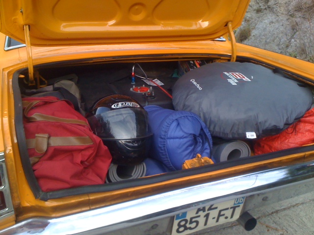

Retour dimanche sous un déluge terrible... J étais content d avoir mes essuie glaces!!! Image
