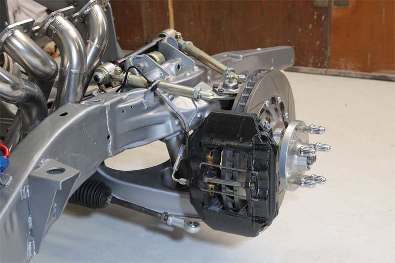

Une partie du train avant avec les étriers ALCON et disques 14 pouces Brembo issus d'un lamborghini Diablo de course, les fusées sont réalisées et conçues en 3D sur mesure et ont été usinées sur un centre d'usinage 5 axes, le système d'amortissement est modifié pour intégrer des combinés KONI de Diablo et j'ai modifié la direction pour monter une crémaillère assistée par pompe électrique, les barres stab avant et arrières sont des trans Am de 32 mm adaptées elles aussi.
Les 4 en 1 ont été réalisés par mes soins sur mesure à partir de coude à souder inox, passivés puis repolis. Image

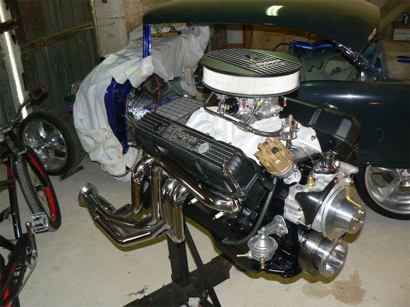

Au bout de 5 mois, voilà quelques news de mon projet, j'ai un peu mis de coté la bête pour bosser sur la Bel Air, mais voilà le topo de ce que j'ai fait sur l'auto, tout d'abord j'ai remplacé le 318 poussif par un 440 préparé avec pistons forgés Icon (sous marque de Keith Black) en 10,5 de rapport volumétrique, un vilo forgé rectifié en 0,2 / 0,2, 8 bielles forgées en H, culasses refaites, collecteurs TTI, pipe edelbrock performer 440, damper summit SFI et un carbu 650 summit (copie conforme holley) Image

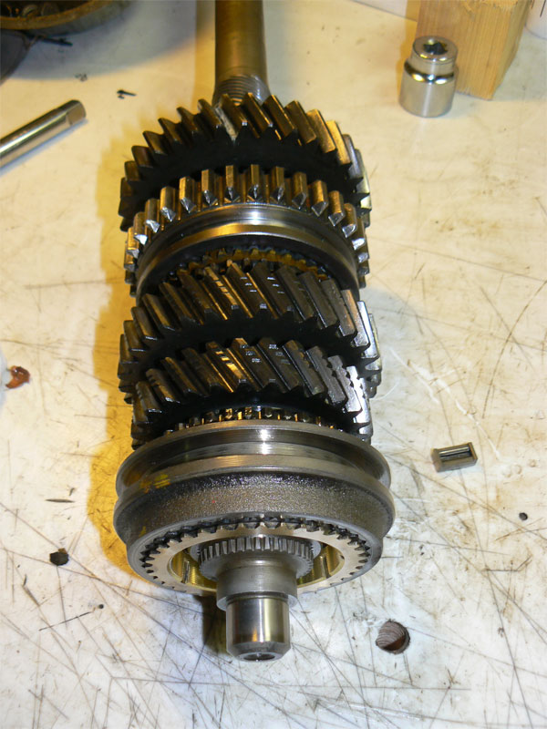

Une fois le 440 prêt, j'ai commandé un kit de réfection pour ma boite chez Passon Performance et j'ai démonté et remonté la boite en remplaçant au passage les synchros et tous les roulements...
Un jolie puzzle mais pas si compliqué que ça à bricoler... Image

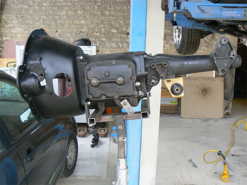

j'ai remonté l'ensemble dans la 'Cuda, le 440 tourne à merveille mais j'ai fumé l'embrayage, le premier rapport de l'A833 est hyper long et le rapport de pont est un 2,76, résultat, on a l'impression de partir en seconde :blink: :blink: :blink: , de plus le carter du 440 est un poil plus long que la normale et la barre d'accouplement vient taper dedans quand je braque à fond :( :( :( , j'ai emmené l'auto comme ça à notre expo en juin et je ne l'ai plus retouché jusqu'à ce WE.
J'ai tombé la boite à l'aide d'un outil qui s'adapte sur mon vérin de fosse, verdict, l'embrayage est complétement cuit :S :S :S , je suis bon pour acheter un truc qui tient les chevaux...
Au passage on peut voir la cloche lakewood vendu par Christophe Chwartz que j'ai modifiée pour monter le démarreur sur un volant 130 dents Image
