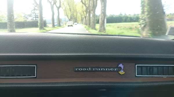

Beau gros boulot effectué... C est propre, beau, pousse et ça tracte! Image
