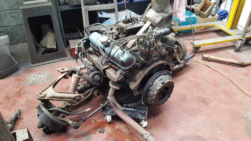

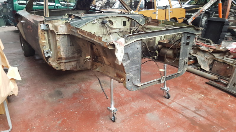

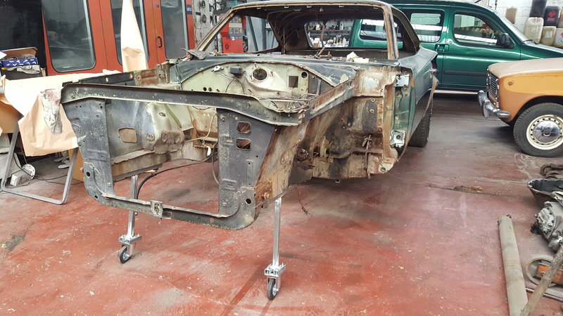

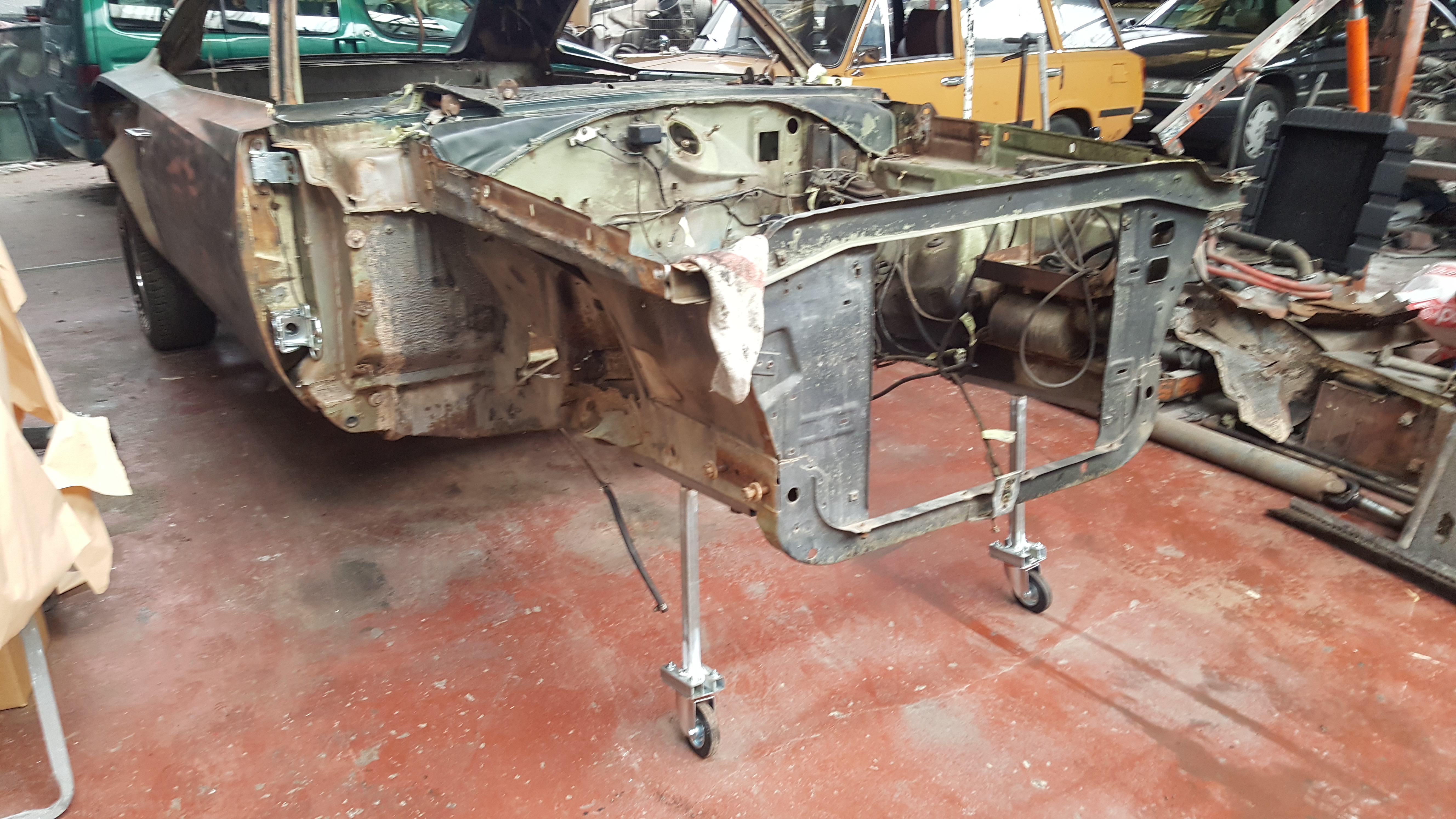

Voilà la bête sur son dehanbullateur :lol:
20171025_144716.jpg [ 4 Mio | Vu 1853 fois ]
20171025_144723.jpg [ 4.33 Mio | Vu 1853 fois ]
20171025_144728.jpg [ 4.31 Mio | Vu 1853 fois ]

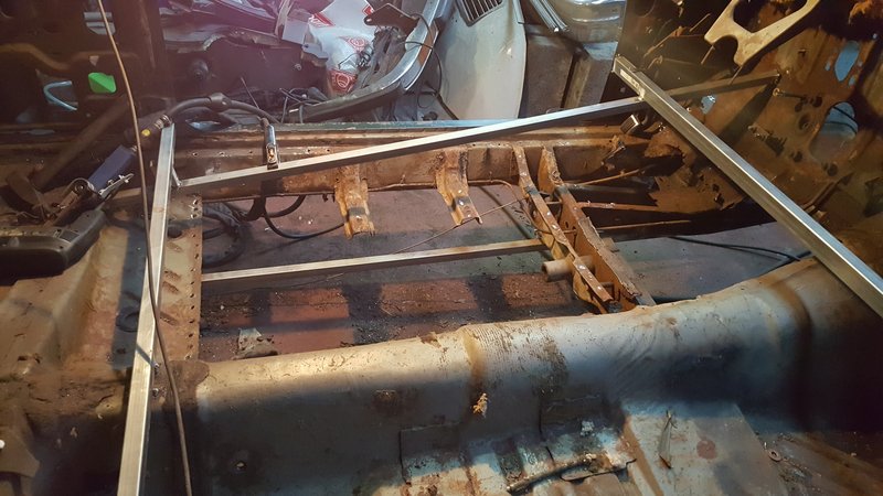

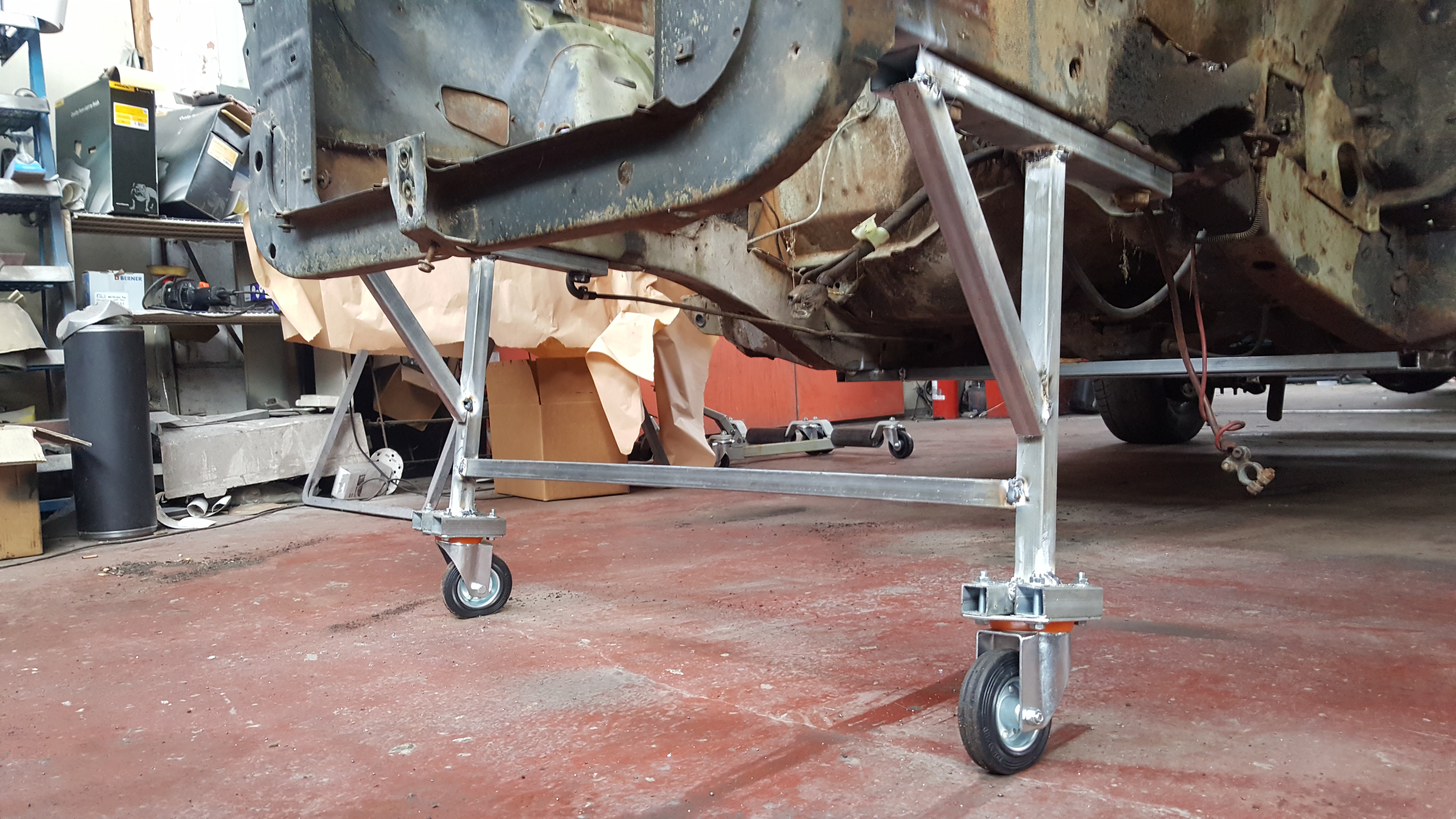

Un peu renforcer :)
20171025_155151.jpg [ 4.36 Mio | Vu 1852 fois ]

Ca serait marrant de remettre le moteur et d'aller faire un tour comme sa ... juste pour voir :mrgreen: :mrgreen:
MessagePosté: Jeu Oct 26, 2017 9:47 pm
Messages: 169
C'est vrai que ça pourrait être drôle :lol: :lol: je sais pas si les bordures vont me laisser passer :lol:

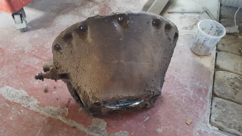

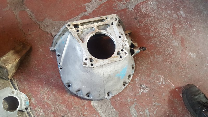

Un petit nettoyage de la cloche d'embrayage mais apparemment elle appartient à un dodge d100 de 1982 ainsi que la boîte problèmement :roll:
Comme j'ai déjà la boîte d'origine je vais voir si elle s'adapte dessus :)
20171027_160046.jpg [ 3.58 Mio | Vu 1779 fois ]
20171027_163426.jpg [ 4.27 Mio | Vu 1779 fois ]
20171027_163433.jpg [ 4.53 Mio | Vu 1779 fois ]

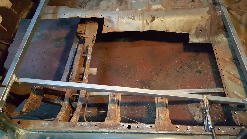

Petit boulot du jour :) ça commence à se dénudée un fameux coup :P
20171109_165817.jpg [ 5.07 Mio | Vu 1924 fois ]
20171109_165805.jpg [ 4.87 Mio | Vu 1924 fois ]
