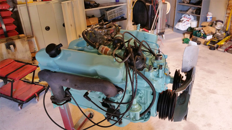

Quelques news...le moulbif est terminé, rodé, rampes de culbus réglées à l'aide de shims de .005" pour compenser le decking de malade qui avait été fait sur le block :?
Voilà ce que ça donne avec une peinture PU ral 6034, je suis bien content du résultat, c'est bien tendu et aucune coulure :mrgreen: , demain j'accouple la boite et mets en place toutes les tringleries puis ce sera l'heure du remontage dans le piège :mrgreen:

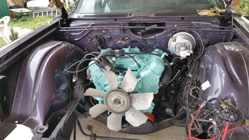

Fin d'un bout de l'aventure avec le remontage du 440 dans la '300...
111.jpg [ 112.72 Kio | Vu 2992 fois ]

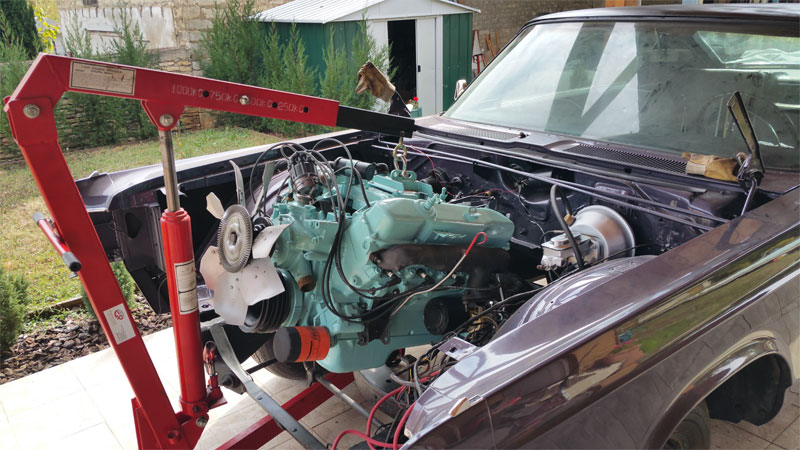

quelques petites emmerdes au passage, histoire de nous retarder avec le bras de la chèvre pas assez sorti puis le point d'ancrage pas au bon endroit et l'ensemble moteur / boite trop penché, puis la pompe de la chèvre qui nous chie dans les bottes, obligés de poser l'ensemble en équilibre pour dépanner puis un support moteur monté à l'envers...bref tout ce qu'il faut pour nous pourrir l'après-midi :mrgreen:
L'essentiel est là...il est dedans et sans rayures sur la peinture neuve :)
