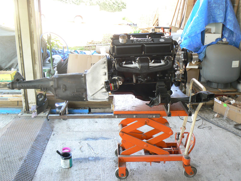

en plus d'après la dernière photo , il faut pas lever spécialement haut .
Ben, tout dépend de la hauteur du chariot qui porte l'ensemble, bien évidemment...
Mais faut pas non plus que ce soit trop bas: faut pas perdre de vue qu'il faut se glisser sous la bagnole pour fixer la traverse de boite, remettre les barres de torsion, tout ça...Et ça, si on est un poil "épais" (traduisez: gros), on se fait gravement chier...;)
La méthode Nono, c'est grave la tuerie !!:woohoo: :woohoo:
Oui bien entendu , mais je suis au régime :P

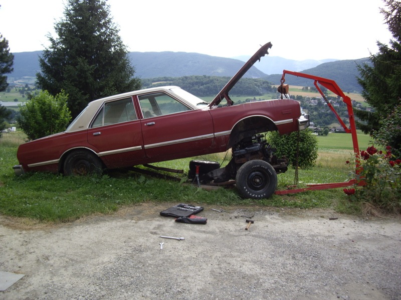

Avec un pont deux colonnes: maintenant que l'on est équipé au local et pour l'avoir fait une paire de fois, c'est vrai que c'est le top...
Mais de temps en temps j'aime bien faire ça à l'ancienne (bon là c'est facile c'est du parting out) :lol: Image
j'ai rien inventé, j'avais vu le même système chez XV motorsport, je l'ai juste mis à ma sauce avec une table élévatrice donnée par un pote et qui traînait dans mon atelier depuis "kekzannées" et dont je me demandais si elle aurait une utilité un jour, (j'me suis même tâté pour la mettre sur le coincoin) :S :S :S , un chariot à roulettes bien bricolé aurait fait l'affaire aussi ;) ;) ;) Image
