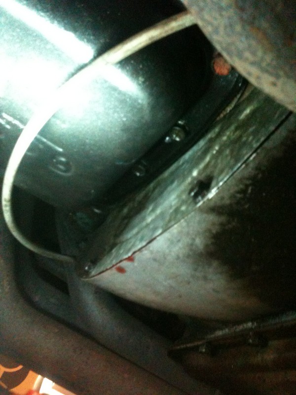

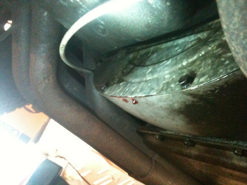

autre question j'ai fais une video comment la mettre sur le MOC ???

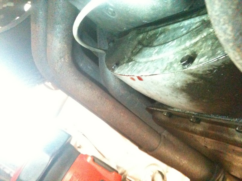

Si tu viens de faire ton niveau; il faut savoir que le trop-plein est derrière le converto dans la cloche de boite.
Le nivaux se fait boite en température. Si tu a trop mis d'huile: ça pisse par là.

ah !!!! sa rassure :) :)

Oui , mais trop d'huile c'est pas bon non plus !! ça peu créer une surpression :S

c'est peut être aussi parce que t'en a mis à côté et ça a coulé jusque là.

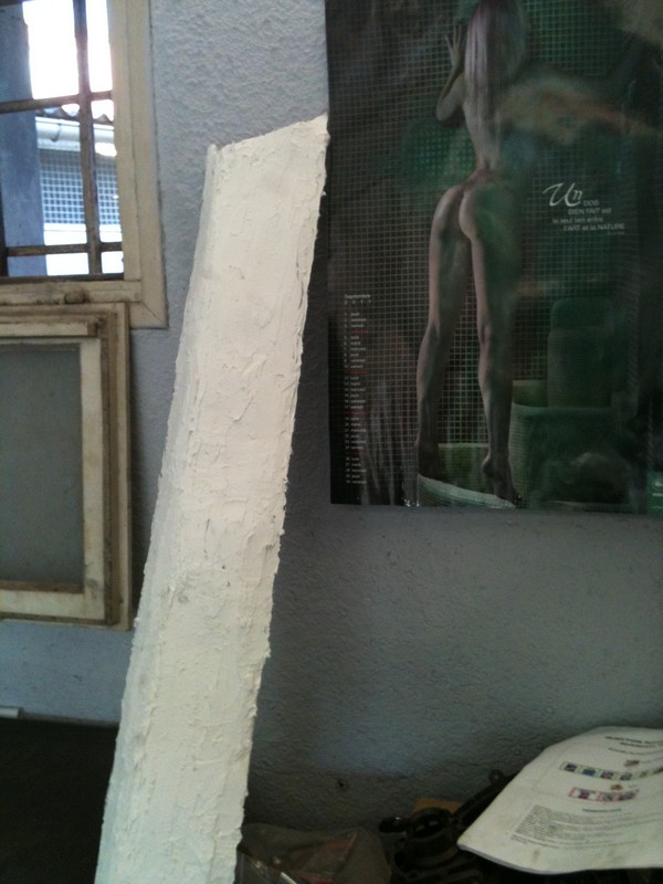

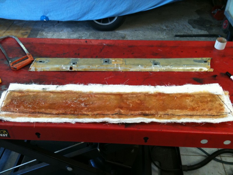

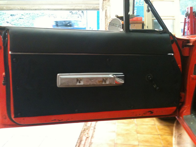

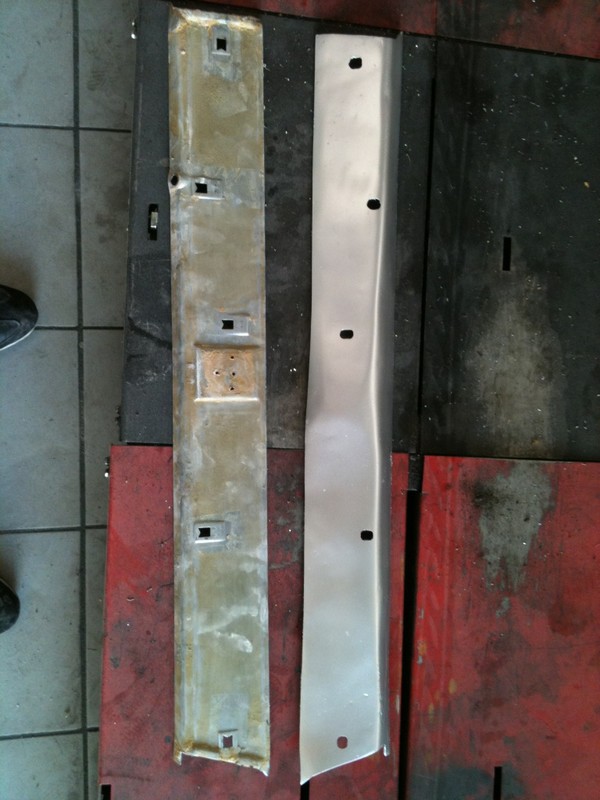

l'interieur du general avance doucement j'ai du fabriquer moi meme le upper door panel coté conducteur car introuvable voici des photos en cour de fabrication et ensuite recouvert par le sellier ,manque encore la banquette ar et les accoudoirs mais je perd pas espoir ;)

sympa celle la de photo non ???? :lol: :lol: :lol:

et voici monté
