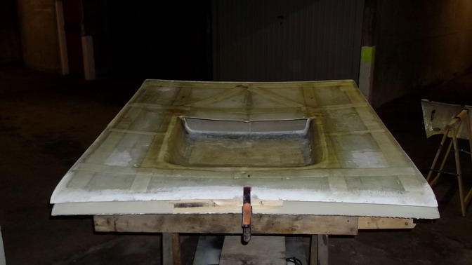

Aucun souci à ce niveau, je penche plutôt pour une résine faite pour du "épais" (lente à durcir) que du périmé;) Ce qui se passe avec ce type de résine, c'est que dans les épaisseurs fine (moins de 5mm),ça donne des pièces souples;) Le truc qui me fait chier, c'est que ce capot sera de facto, plus lourd que l'AAR....Et là, je cogite pour ça reste beau, rigide et léger !!
MessagePosté: Mar Mai 21, 2013 8:25 pm
Ze hood, avec les premiers renforts... Image

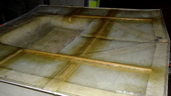

La découpe du scoop affaibli serieusement le centre du capot, donc renforts-bis ! Image
MessagePosté: Mar Mai 21, 2013 8:29 pm
P'tain c'est boo ! :woohoo: :woohoo: super boulot Loic ! ;)

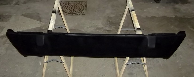

le rear valance : Image
MessagePosté: Mar Mai 21, 2013 8:39 pm
La rear valance est deja en appret !!! Putain j'suis gaté !!
T'enflamme pas non plus ma louloute, c'est juste un coup de noir, pour mieux voir les defauts restant, mais aussi pour le rendre "photographiable"
