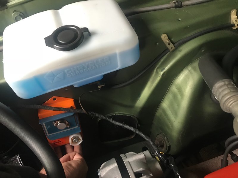

Salut les gars.
J’ai besoin de vos lumières,pour l’emplacement du boîtier
orange de l’allumage électronique...pour info ce boîtier O, craint t’il la chaleur??
Sachant que j’ai aucune place sur le tablier avec la tuyauterie de la clim et tout le tralalas.
Où est-ce que je peux l’installer??sous le lave-glace, à l’horizontale sur les contres ailes
Où dans l’angle du capot!!
Une idée merci.

makss a écrit:
...comme sur la dernière photo c'est impec. :wink:
En faite pour que le boîtier soit à plat, je suis obligé de l’incliner à 45º
Et peut-être à l’envers,voir sûrement de l’autre côté!!(conducteur)
bricabroc69 a écrit:
chui pas sûr que ça passe avec le compas de capot fermé... :neutral:
Je pense pas que le compas touche le boîtier O.Il reste un peu d’espace( À voir avec la prise)
Esthétiquement c’est pas terrible...ce machin :x :evil:
Une autre idée :?: :)

makss a écrit:
http://www.forbbodiesonly.com/moparforum/threads/ecu-correct-location-on-a-1969-dodge-superbee.58234/
Merci, c’est cool :wink:
Intéressant ce post,je pense suivre l’idée d’un gars qui l’a installé
Sous le vase du lave glace :? Pas trop logique, mais plus esthétique
À mon sens.

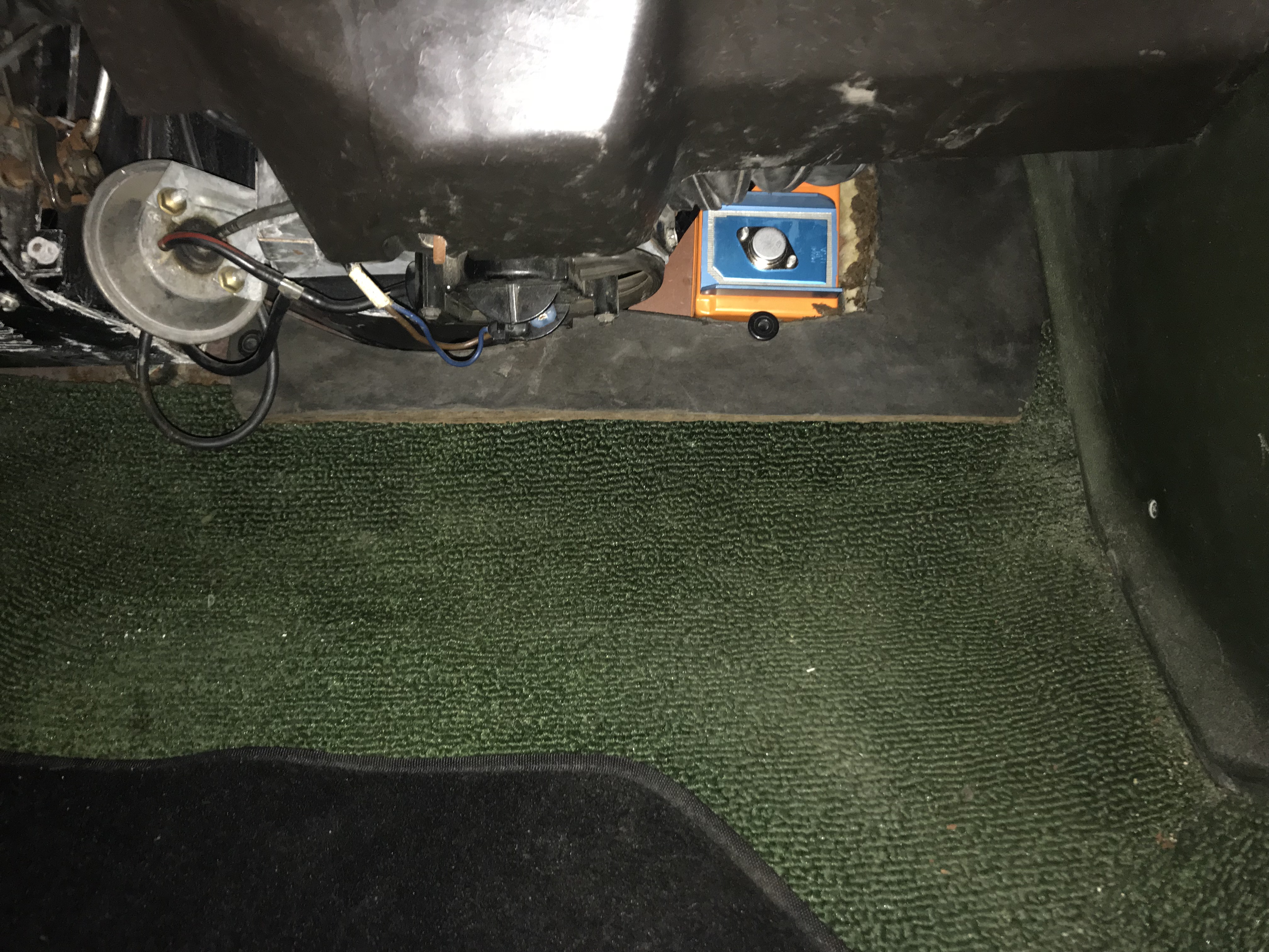

Bon du coup!!
En faisant le tour avec le garagiste ce matin,on a décidé d’installer ce vilain boîtier O.
dans l’habitacle côté passsager au niveau de la ventilation,ce qui me convient mieux.
je posterai des photos plus tard :D

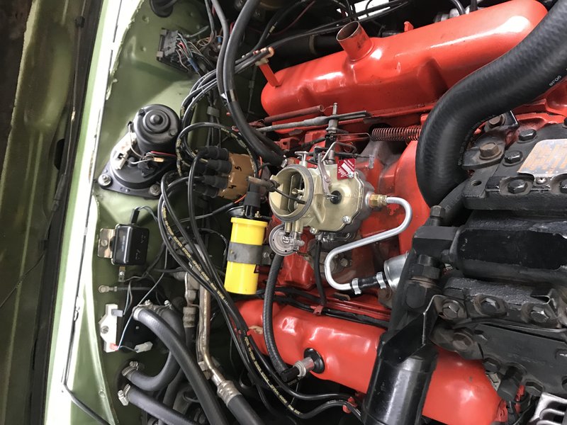

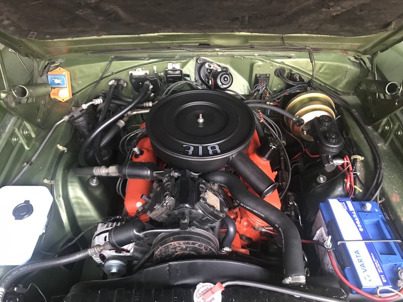

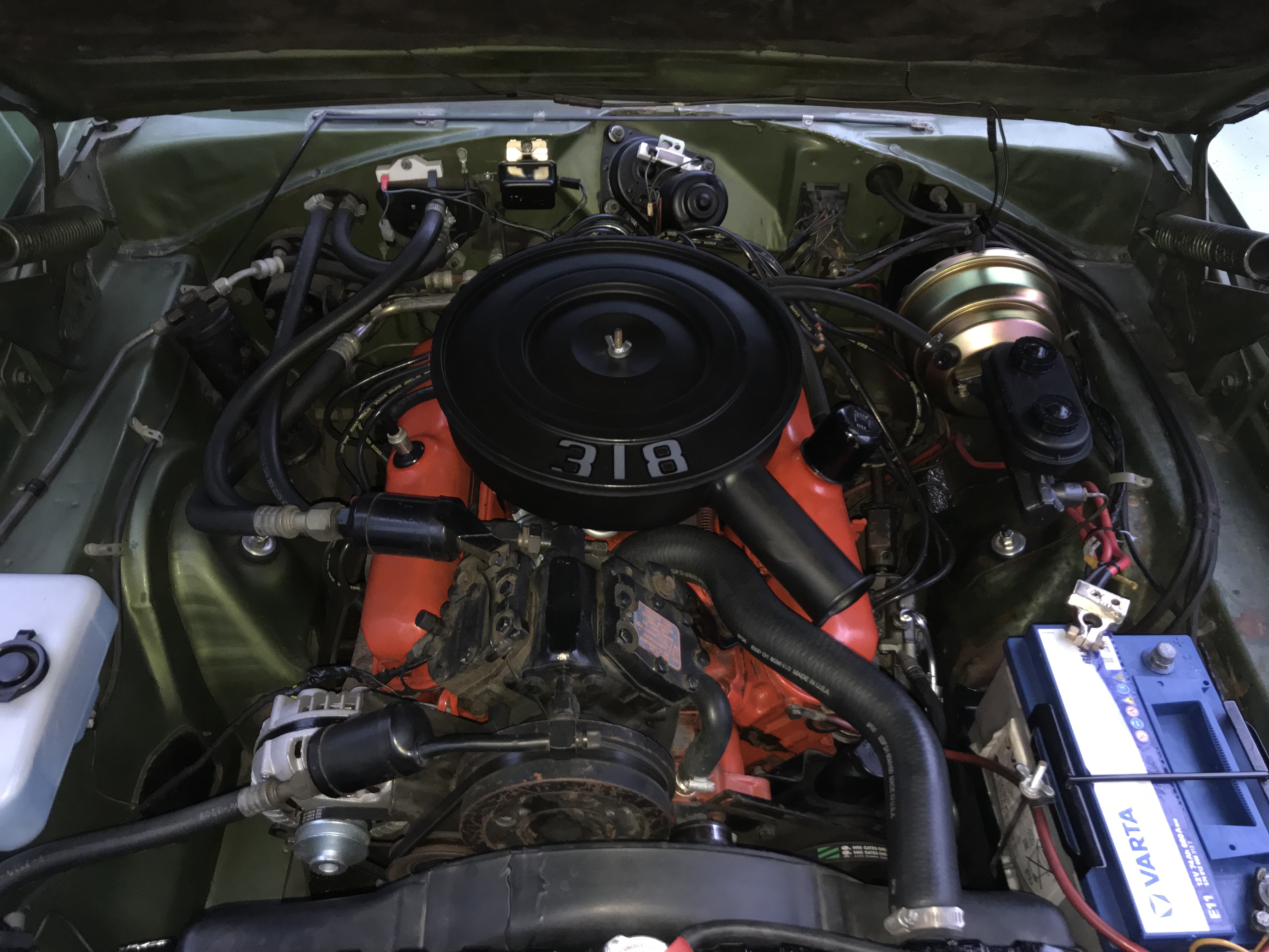

Voilà allumage électronique installé,super content du résultat,le moteur démarre
Beaucoup mieux à chaud comme à froid,il tourne bien rond,avec une installation discrète :D
Au passage j’ai remplacé le faisceau bougie plus la bobine d’allumage.
Et bien sûr avec le carburateur réglé aux petits ognons.
(a voir pour la conso...maintenant)Que du bon :dance: :dance:

et bin, nickel!
ça s'arrose :wink:
 Sujet du message: Re: Et une Mopar de plus...
MessagePosté: Mar Jan 30, 2018 9:28 pm
Messages: 93
Klr! C'est clean tout ça! :clap:
MessagePosté: Mar Jan 30, 2018 10:52 pm
juste pour ne pas entacher ta joie :lol: :mrgreen: :mrgreen: prevois un boitier de secours( dans ta boite à gant) les boitiers orange sont connus pour lacher comme ça sans prevenir.. histoire vecue. moi j'en ai un chromé de rabe vissé sur ma cloisons pare feu. :whistle: :whistle:
MessagePosté: Mar Jan 30, 2018 11:37 pm
la vache je ne peux pas oter mon regard de cet horreur de compresseur de clim et en plus ça te bouffe des chevaux, pour le reste impec je verrais mieux a Magny cours si tu y va :wink: 8)
