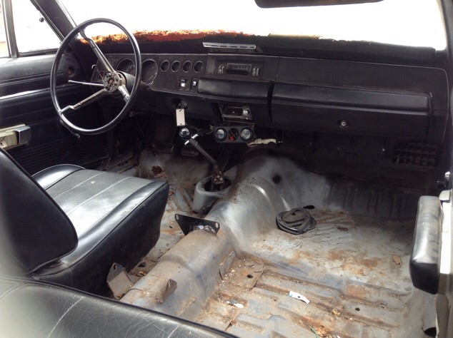

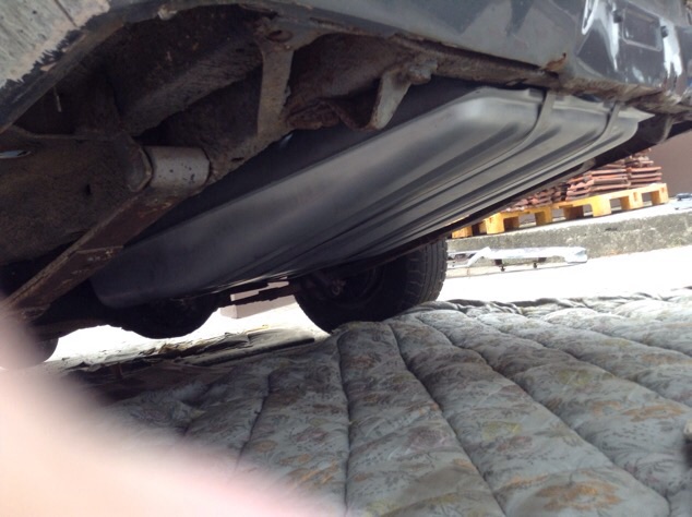

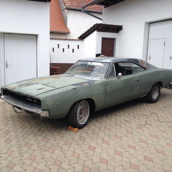

Bon alors aujourd'hui remontage nouveau réservoir, nouvelles conduites d'essence et mise en place filtre a essence. Comme ca fini le bidon de lave glace comme reservoir ;) j'ai aussi tourner le moteur a la main pour voir pour cette pompe a essence mecanique qui fonctionne pas, bin niet, la petite tige qui actionne la pompe rentre et sort quand je tourne le moteur... Surement la cam usé ou cette tige.. A voir quand le moteur sera déposé... Démontage des collecteurs pour commencer a travailler sur la ligne d'échappement ( qui est absente pour l'instant !) peut-être montage de 4-1 si c'est pas trop'chiant, a voir ! J'ai aussi jeté un coup d'œil pour les freins, je cherche un kit de conversion pour l'avant pour passer de tambours en disque, j'ai trouver ce kit chez Pirate jack http://www.piratejack.net/index.php?rou ... duct_id=71 qui comprend aussi une assistance au freinage pasque pour l'instant, y faut y mettre pied a fond pour que ça freine sans assistance ^^ quelqu'un connait ce revendeur ? Ou faut direct prendre du willwood pour etre sur ?
Bon vu que je l'ai sortie du garage j'ai fais des meilleurs photos d'ensemble et de l'interieur. Image

Nickel ludo elle est belle cette caisse

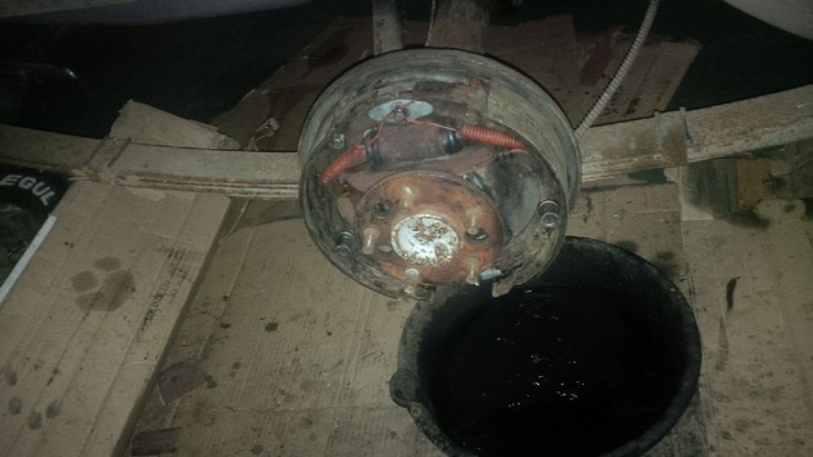

Bon un peu de news, je n'avance pas aussi vite que j'aimerais mais quand ya pas le choix, bin ya pas le choix ^^ Pour l'instant demontage des tambours pour un nettoyage, une rectif et le reglage , en même temps j'ai constaté la fuite du nez de pont et du joint de spy de l'arbre de roue donc kit de joint pour le pont (qui était de toutes façons au programme) , et comme cadeau de vacances, elle ne veux plus démarrer, demareur ne ce met pas en marche, j'ai jeter un rapide coup d'œil et le demareur et brancher sur ce que je pense doit être le relais, brancher façon american bidouille juste des fils dénudés et foutu ensemble ! bon 3 semaine de vacances a partir de samedi donc on va voir ça ;) Image

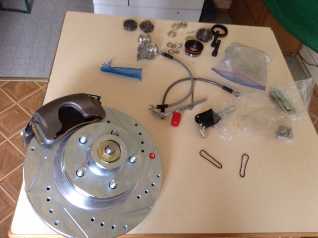

Quelques pièces sont arrivées dans mon salon, kit disque dr.diff et 4 KYB gas-a-just pour la mamie, en attendant le reste des pièces pour passer le ct. Image

nikel fais nous des photos car c'est en projet pour moi le kit AR ;)
