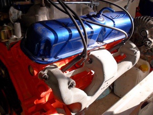

bon j'ai remonte les collecteurs ! Image

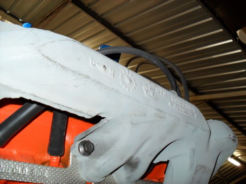

puis Image

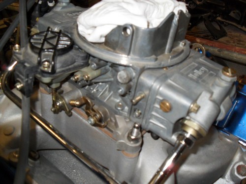

et Image

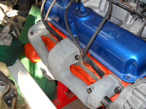

et mise en place definitive du carbu Image

qu'est ce que tu as mis sur tes collecteurs, un coup de peinture? ou un traitement de surface? et les goujons alors tu les as pris où?
MessagePosté: Dim Juin 26, 2011 11:53 am
Messages: 3668
Localisation: nice
VINCENT écrit:
sur les collecteurs c'est juste un traitement au zinc sans grand importance c'etait juste pour les proteger lors du stockage !;)
les goujons c'est hervé qui me les a commandé car il avait une commande a faire en meme temps :)
MessagePosté: Dim Juin 26, 2011 12:22 pm
Messages: 1846
Localisation: AUBENAS
tu as gardé le volet à la sortie du collecteur coté gauche de mémoire, j'avais viré le mien, il était mort;)

VINCENT écrit:
non viré ! ;)
MessagePosté: Dim Juin 26, 2011 4:05 pm
Messages: 2974
Bien comment tu à fait le raccord avec le tube alors sans le collet à la sortie du clapet ?
MessagePosté: Dim Juin 26, 2011 4:29 pm
Messages: 1740
Ca avance, t'as mis des joints a tes pots nico??
Par contre, j' me souvient que sur mon 273 j'avais dus mettre de la loctite sur le premier goujon avant droit du collecteur sinon
y'a fuite d'eau!!!!

ICK écrit:
y'a fuite d'eau!!!!
Exact!!! j'ai eu le même soucis...

ICK écrit:
y'a fuite d'eau!!!!
oui loctite dans les goujons avant et arriere aussi !!des deux cotes :) ;)
