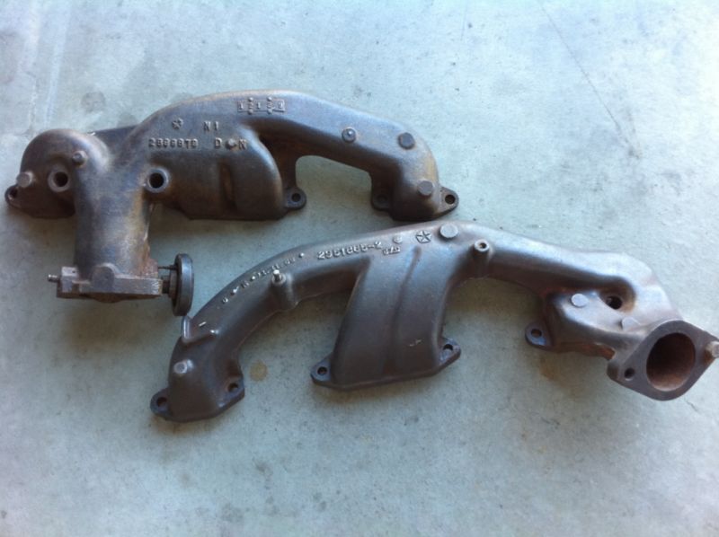

est ce que tes collecteurs ressemble à ceux là?

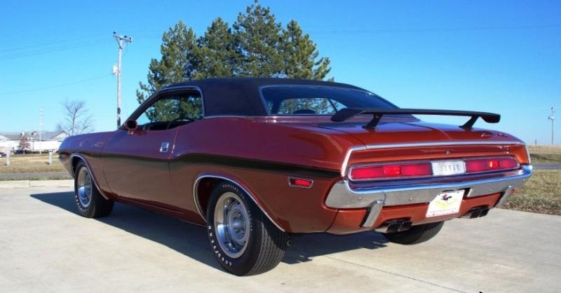

Burnt orange c'est ça : D'origine la mienne avait aussi cette couleur.

Peter: Ahh oui non c est pas ca lol ! Cool je vais piquer ton image pour le mettre dans mon classeur Challenger, je trouve ca sympa de savoir comment elle était sortie d usine c est cool merci.
Chal: Non pas du tout !!
