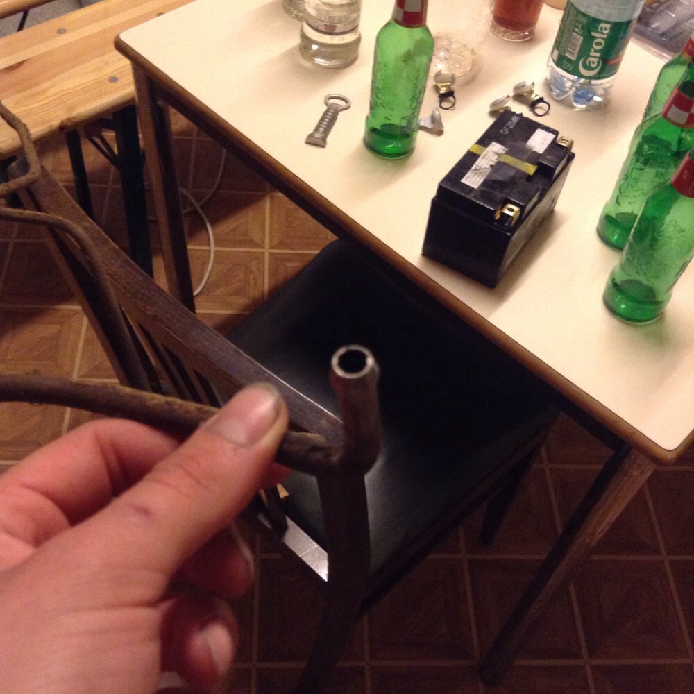

La conduite a l'air en bon état, pas de fuite, et il restait encore de l'essence assez clair a l'intérieur donc je pense qu'elle est opérationnelle !
Et oui charger, je vais remplacer pas mal de choses par sécurité , pas trop envie de recommencer à chaque fois a cause d'une pièce défectueuse au bout d'un mois de roulage.. Image

C'est quoi le sujet principal de la photo ; le tuyau ,ou ce qui traine sur la table...? :P
j'avais pas trouvé de façons polies de le dire!! :P :lol: :lol: :lol: :lol:
Le sujet c'est bien la conduite ^^
