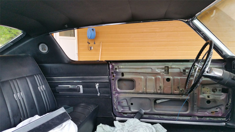

Bon bein on a taillé dans le lard, du moins mon père car moi pour aller me tordre dans tous les sens, il a coupé les 2 morceaux de feraille qui gènent la sortie du poste, on fabriquera une patte pour réparer tout ça par la suite...
Remontages en cours, le daron avait soigneusement repoli toutes les baguettes, y'en a au moins 80 :shock:
300-1.jpg [ 92.22 Kio | Vu 2376 fois ]
300-2.jpg [ 75.54 Kio | Vu 2376 fois ]
300-3.jpg [ 65.36 Kio | Vu 2376 fois ]
Il nous reste 2 roulettes de vitre avant conducteur à refaire pour remonter la vitre et la custode puis remontage des garnitures de portes et montage de la console centrale et des sièges avants :P

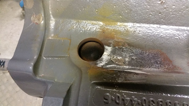

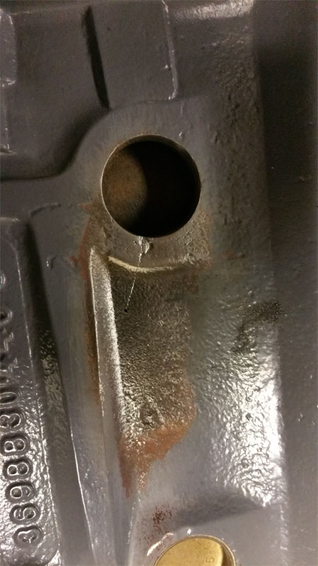

Hier, réparation de la fissure sur le block 440 fourni par nonow200, il mavais prévenu qu'il y avait une fente au départ d'un trou de pastille de dessablage, on déploie les grands moyens pour réparer ça :mrgreen: , avant de réparer j'avais enfilé un endoscope à l'intérieur du bloc pour constater que la fissure en question débouchait bien..et bien oui :cry:
On a opté pour une réparation par brasage à l'argent, la brasure à l'argent ayant un point de fusion à 660°
On fait un p'tit trou au bout de la fissure
440-1.jpg [ 71.53 Kio | Vu 2334 fois ]

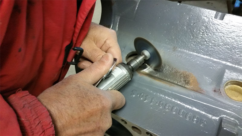

Puis on fait une petite fouille
440-2.jpg [ 69.58 Kio | Vu 2334 fois ]

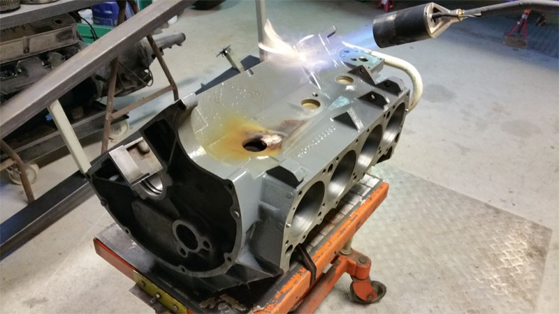

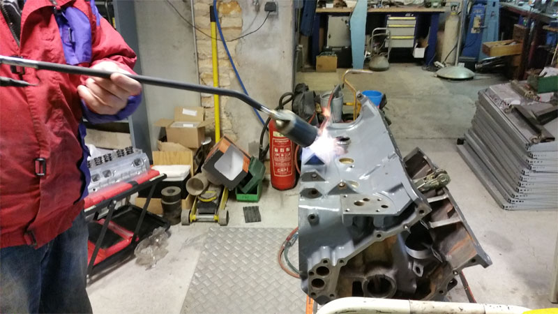

Puis on préchauffe le bloc à 200° dans la zone à souder et on chauffe en tournant en escargot pour diffuser la chaleur et ne pas créer de contraintes dans la fonte, on contrôle la T° avec un laser infrarouge prêté par mon pote Vincent
440-5.jpg [ 92.05 Kio | Vu 2334 fois ]

Puis on soude et on continue à chauffer pour répartir la chaleur dans le bloc on le laissant refroidir tout doucement
440-6.jpg [ 73.8 Kio | Vu 2334 fois ]
Une fois refroidi on arase la soudure, il y plein de piqûres dans le cordon, au grand dam de mon père mais ça a l'air d'avoir pris, de toute façon, on va renforcer tout ça
440-7.jpg [ 73.37 Kio | Vu 2334 fois ]

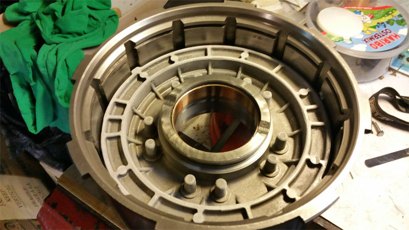

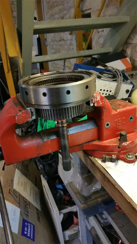

De mon coté j'ai attaqué la réfection de la 727, la rear clutch est assemblée, le piston s'est monté sans trop de souci, à l'aide de clinquant de 3 centièmes...
300-1.jpg [ 81.69 Kio | Vu 2334 fois ]
Puis la front clutch avec le gros piston sans accès pour rentrer le joint, et là, astuce sur le net : mettre le joint neuf en place, le maintenir en mettant du shaterton tendu dessus, et 20 minutes au congélo ! sorti de congel', on enlève le scotch et le joint reste bien raide au fond de la gorge, et hop c'est dans l'alésage sans aucun souci :wink: on voit le givre sur le piston :mrgreen:
300-2.jpg [ 92.08 Kio | Vu 2334 fois ]

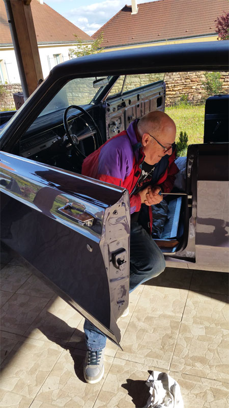

Remontage des serrures et poignées de portes, un peu la misère avec la vitre en place coté passager :? , remontage des ancrages de portes dans les pieds montants, et hop, une auto qui ferme :mrgreen:
300-3.jpg [ 98.66 Kio | Vu 2334 fois ]
