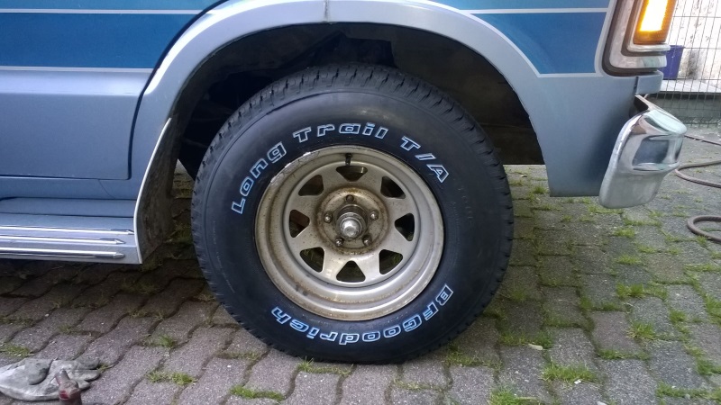

Nouvelles chaussettes :

Pour les pneus, la monte d'origine est du 225 ou du 235X75X15 effectivement. Sur le Family j'ai du 235. Il y a des chances que le train avant soit réglé pour cette monte. S'il n'a pas été rectifié sur ton Van pour le passage au 275 par l'ancien proprio, tu ne devrais pas avoir à rectifier mais vérifie la chasse et le carrossage au CT quand même. Sur le mien, je vais devoir le faire un de ces jours à cause d'un écart qui use les pneus sur la bordure extérieure (quand je l'ai touché, on voit que les pneus avant sont passés à l'arrière). Mais j'attendrai de changer mes trains avant de rectifier.

Hello,
ben donc j'ai mis du 225/75 à l'avant, et visuellement ça le fait,
et niveau conduite c'est mieux et moins de bruit en plus.
Je mettrais les même à l'arrière quand j'aurai fini les 275.
Niveau conduite, c'est génial, c'est souple, confortable, la clim et le chauffage fonctionne, le régulateur aussi,
les vitesses passent bien, le freinage est au top !
Le gabarit est pas si gros en fait, juste un peu plus long.
J'adore. Depuis lundi je le prends pour aller au boulot.
Je vais refaire un complément de pleins pour voir au j'en suis de la conso.
Tu tournes à combien de l/100 ?
Je pense qu'il supporterait bien une boite 4 ou un overdrive pour les long trajet, le moteur semble haut dans les tours quand même à 55 miles.
peut-être je me lance là dedans cet hivers, à voir...
