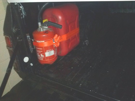

Pour les fixations oui c'est plus que convenable :

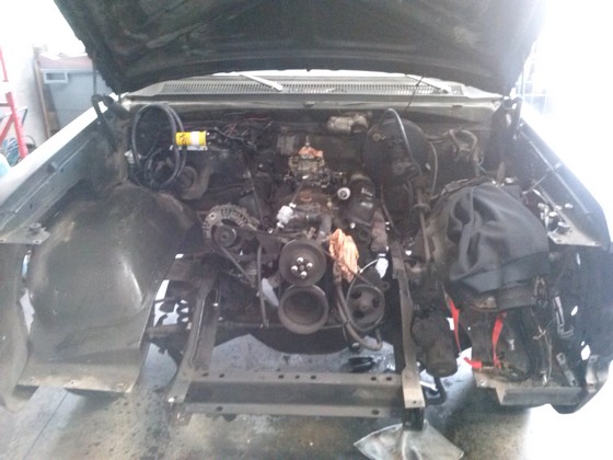

Bon sinon ce matin j'ai déboité la face avant du pickup ...

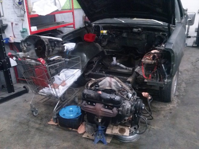

Messages: 2974
Pour cet aprem déboiter le moteur et poser la boite en position sur ........... un caddie ......

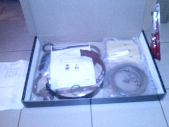

En rentrant un colis m'attend at home , c'est le kit de rebuild et une bricole pour remettre la clef du joint de pare brise ....
