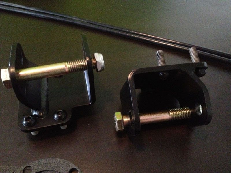

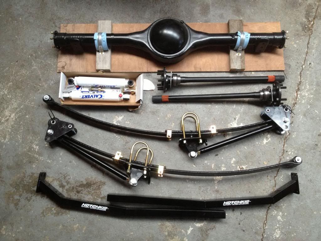

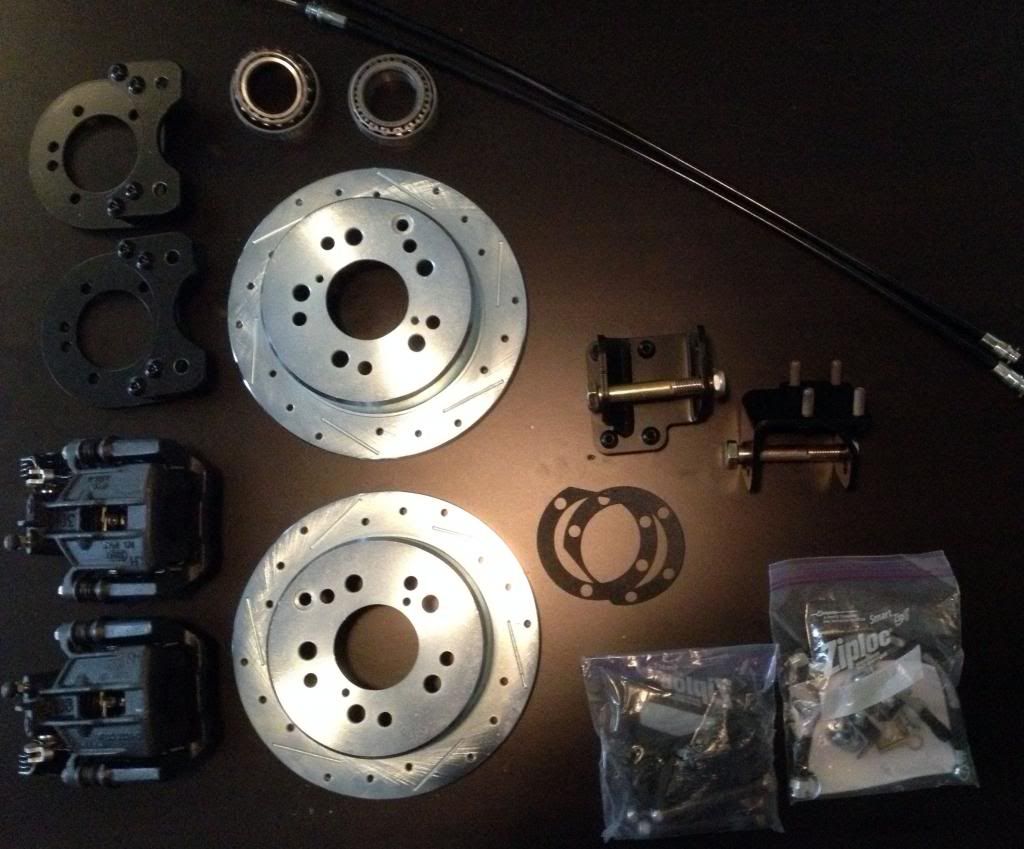

Pièces manquante pour le pont arrivé ce matin :
(couplé avec les caltracks et les subframes connector...)
Et le kit de repositionnement des lames
Le pont de Coronet 66, peint epoxy, boulonneries neuve et joints... 300$ et 80$ de frais de port... et pas de douane!
