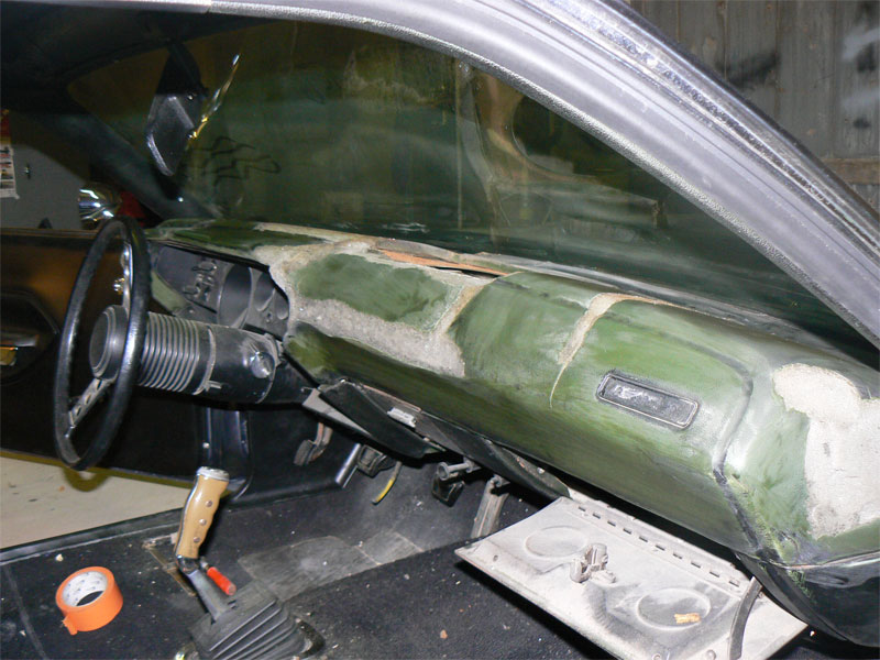

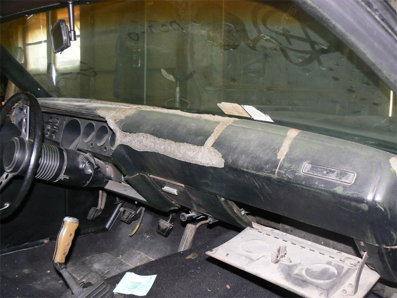

Salut, comme évoqué dans un autre post, j'ai travaillé sur la coque de recouvrement de tableau de bord, ça représente pas mal de boulot et le faire sur une auto qui est terminée doit poser pas mal de soucis niveau accessibilité et salissures, comme les sièges et banquettes sont démontés, ça m'a pas posé trop de souci...
Le tableau de bord d'origine, craqué par le soleil à de multiples endroits... Image

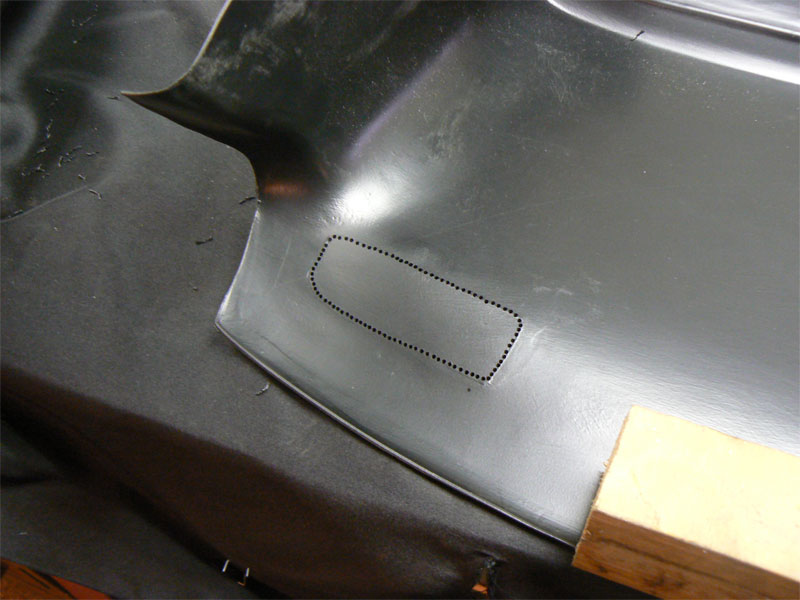

Après j'ai bossé sur la coque, découpe de la fenêtre pour voir les N° de série sous le pare brise, découpe de la trappe du haut parleur, du boulot fin à faire calmement si on veut pas que la coque se prenne une entaille de cutter mal placée Image

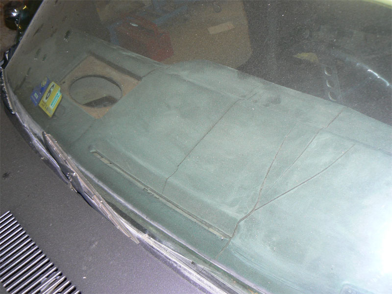

Préparation finale des supports, ponçage du tableau de bord partout où la colle va être appliquée, dégraissage intense au diluant cellulosique, au passage on voit que les intérieurs d'origine de couleur vert olive ont été repeints. Image

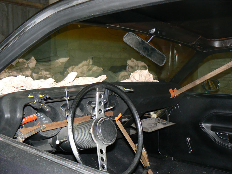

Encollage et montage de la nouvelle coque, puis mise en place de serre joints et de morceaux de bois pour plaquer la coque, pour faire pression sur la plage horizontale, j'ai mis en boule du papier essuie main industriel que j'ai coincé entre le pare-brise et la coque, la pression s'exerce sur toute la surface sans créer de déformation importante, j'suis bien content de moi...
Je vais laisser sécher tout ça pendant 2, 3 jours histoire d'être sûr que la colle a bien prise....je mettrai une photo finale, mais si la colle marche bien, je pense que le résultat sera vraiment pas mal :) :) :) :) Image

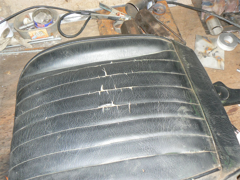

Ce week end j'ai aussi refait les sièges et banquettes avec le kit complet que j'avais reçu il y a 2 semaines....
assise avant d'origine Image
