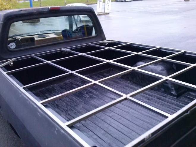

Bon alors vla le bazard , donc j'en avait finis avec l'armature du cover , je lui ai coller trois charniere du batiment qui a la particularitée de soulever de quekque mm le machin avant d'entrée en rotation donc c'est good !

Et là apres avoir passer un phosphatant et un petit garnissant sur la ferrure , un cordon de joint puis la pose et rivetage du machin !

Et là tu le laisses comme ça, pas une peinture rouge, orange.. :P

Nine , l'armature sera paint couleur ton caisse ....

ça c'est cool , si tu installes des vérins de hayons à gaz (recuperé in the casse ) tu pourras ouvrir complètement ton tonneau cover; et la ce sera top;) :P

je me pose la question aussi pour un tonneau cover: j'achète tout fait ou pas? ça revient à combien?
il faut des verins de compétition pour le soulever la ? tu peux ouvrir la porte de benne sans avoir à soulever le tonneau cover? et un tonneau cover en soft ou en fibre , pas plus judicieux ?

les jeep wj ont des vérins pour les capots et ça le fait!!! notre tof va surement greffer une béquille de secours;) :P

perso mon cover est en fibre et pese plus qu'un âne !! je viens de changer les deux verins avec ceux d'une r19 .... au top ;)
sinon superbe boulot mon TOF !!

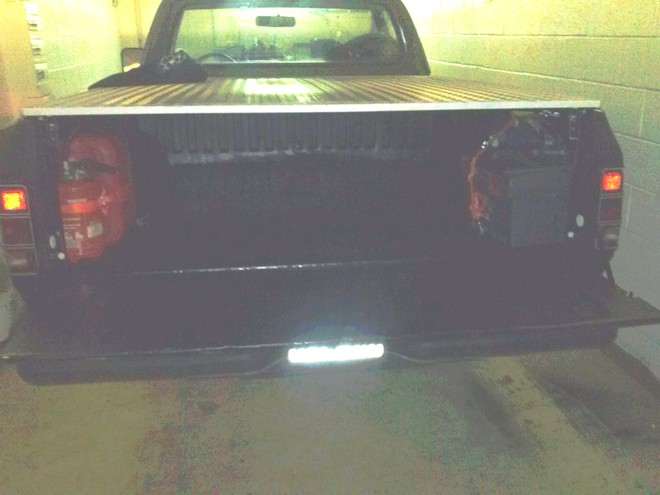

Ouai c'est cool , pour le prix compter 100e de ferrure + 50e de charniere + 130e d'alu (que j'ai eut pour service rendu ) .
Du coup j'ai pu enfin mettre tous le bazard qui jusqua maintenant m'accompagnai dans la cabine à savoir l'extincteur et le jerrican ( a gauche ) puis la caisse à outils et le cric ( à droite ) .

jespere que tu as prévu des fixations sinon ça va s ballader partout sur le mien j'ai des pattes pour arrimer avec une sangle les trucs que je charge;)
