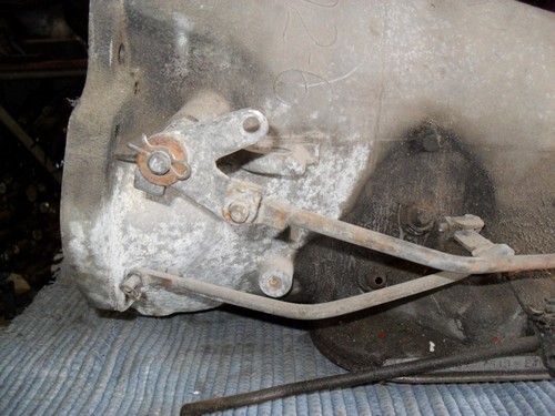

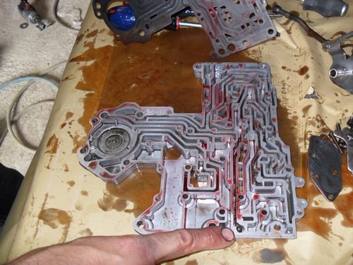

je viens de finir la boite !! Image

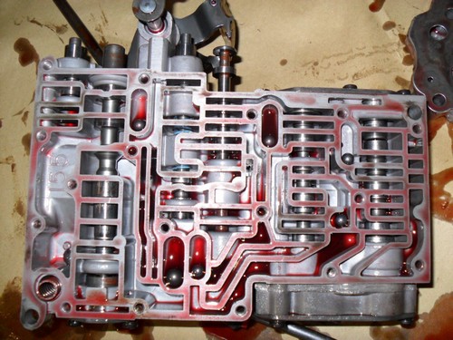

c'etait avant maintenant : Image

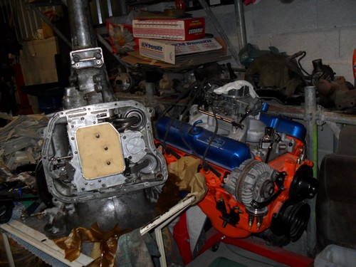

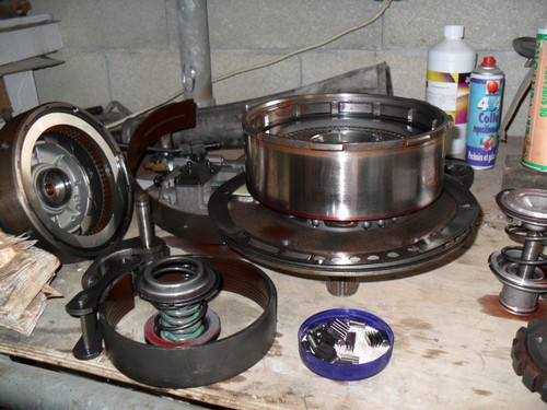

puis Image

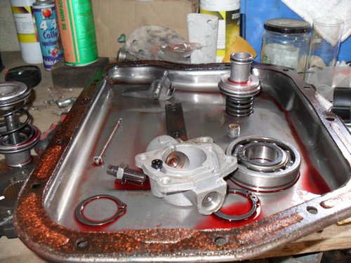

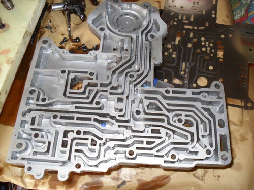

je ne vais pas faire de commentaire a chaque fois vu que certain poste sont deja la !! Image

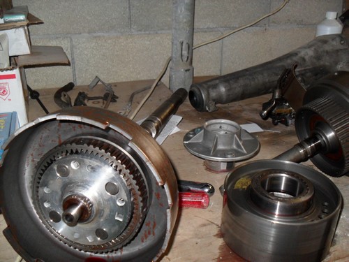

oublier photo !! Image

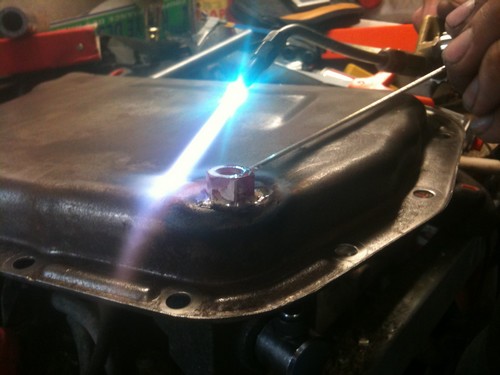

perçage du carter pour bouchon de vidange et brasure a l'argent ! Image

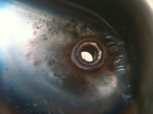

puis ! Image

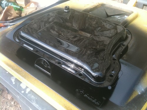

peinture ! Image

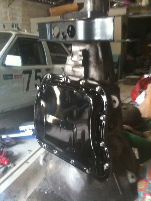

et la derniere !!:) Image

voila :) donc pour resume debut vers 11h00 arret 12 h00 apero + BBQ reprise vers 14h00 fin 1h 00 du mat a deux un ami connaisseur car moi etre une bille :sick: donc pas tres compliqué mais si on suit la notice et que l'on est applique pas de soucis majeur le valve body est a manipulé avec precaution sinon RAS je remercie tous les personnes qui ont deja fait des sujets la dessus car cela m'a bien aidé et a desmystifié le boulot pour moi !!:)
