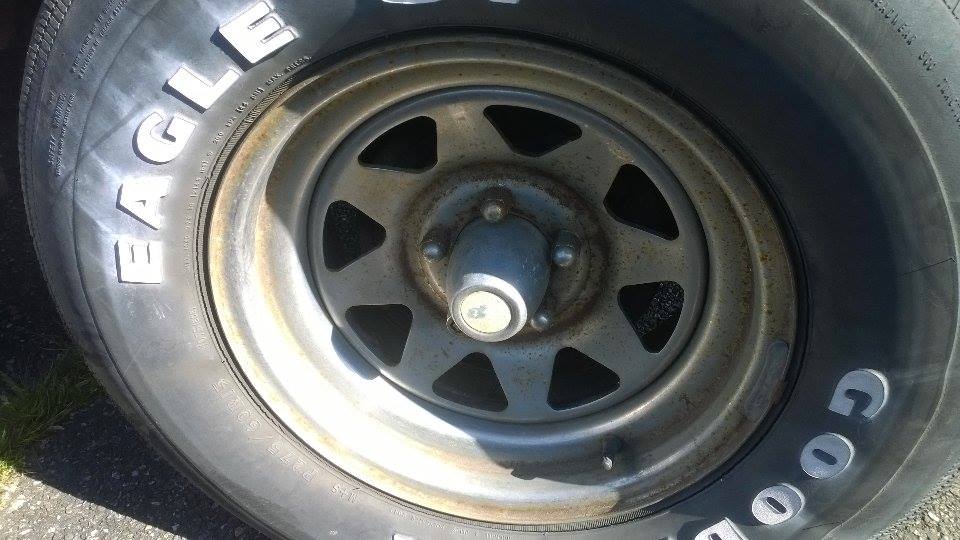

Bon j'ai découvert une mauvaise surprise sur un des pneus arrières :
le délire c'est que c'est du 275, j'ai ça au 4 coins et c'est trop surtout pour l'avant,
donc je mettrais bien du 225 devant mais et je ne connais pas la taille des jantes, mais ça doit être plus gros que du 8"...
Et autre détail, j'ai pas l'écrou antivol, ça va être chaud pour corriger ça d'ici samedi !
225 tu n'as pas peur que ca fasse roue de velo sur l'engin? et pour l'écrou un bon garagiste t'enleve ca sans souci histoire vécu du coup je n'en mets plus du tout;)
ben pour le train avant ça serait mieux, c'est pas bon d'avoir trop gros.
là le 275 ça fait vraiment trop gros, ça dépasse.
J'ai du 225 sur la 928, et ça fait large déjà ;)
oui effectivement si ca dépasse ... c'est du combien tes jantes et d'origine on y mettait quoi?

jantes en 7"x15 ou 8"x15 pas choquant du tout monte du 255 ça le fera la taille origine c'est du 6.5x15 avec du 235 x75 r15 mais tu peut aller jusqu'a 255/70r15 sinon ça va mouliner enfin ça depend du rapport de pont. j'ai meme vu du 31/10.5/15 à l arr;)

bon je pars sur du 255 alors pour l'avant ? (je laisse le 275 à l'arrière encore)

Je sais pas si ça peut t'aider, mais sur mes jantes en 8.5 j'ai pu descendre en 215/60/15. Ça fait pas large mais moi c'était le but, pour y donner un petit air "street".

LE 245 est pas mal sur des jantes de 7";)

Merci Max, du coup j'hésite, avec le 225 alors ....
voir 235.
Je vais chercher les doc dans la boite à gant, je vous dis pour la monte d'origine.

Je viens de te la donner:woohoo: :woohoo: :woohoo: N'oublie pas que ton van est une conversion donc la monte des jantes pneus peut ne pas être d'origine;) ;) ;) :whistle: :dry:

bon j'ai un papier qui parle de la pression à mettre dans les pneus et ça va du 195 au 255 sur des jantes de 5.5 a 7 en passant le le 6.5...
Bon je vais tenter le 225, c'est plus raisonnable pour le train avant et au pire j'optimiserai avec deux jantes plus petites plus tard.

Oui toute façon c'est plus d'origine lol
Je mettrais du 255 ensuite à l'arrière.
De toute manière j'ai de nouveau pas le choix, le pneu arrière gauche c'est pas le même que les autres ....

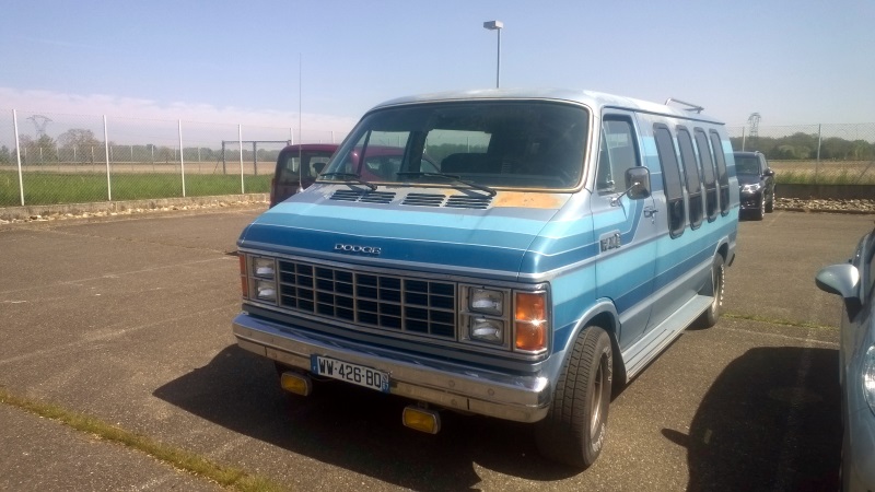

Bon sinon c'est top :
Il y a juste les deux bouches d'aération aux pieds des places avant,
il y a des volets d'origine ?
parce que là au petit matin, ça caille !!!

je pense que tu as les aerations pour la clim sinon coté chauffeur il y a une trappe qui coulisse, et coté passager une tirette à cable pour ouvrir fermer (vent) sinon ça se bouche avec du scotch :P :P :whistle:

J'ai rien vu,
ça va se finir comme ça :whistle:

bien sympa ce van

yes chuis content, et bon rapport qualité prix en plus :lol:
Il roule super, les freins sont presque trop mordant :whistle:
On verra la conso ce week-end.
Bon les 225 sont commandés, livrés chez le monteur vendredi, pour le moment, ça se goupille bien ;)

Espere quelque chose comme 16/18l au cent sauf si tu as le pied lourd...voire 20/25l noublie pas que tu roules avec une" armoire normande";)
