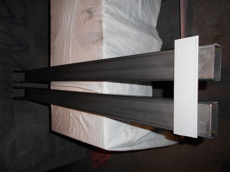

Et enfin la platine, qui après découpe servira aux 2 coté traverse de boite

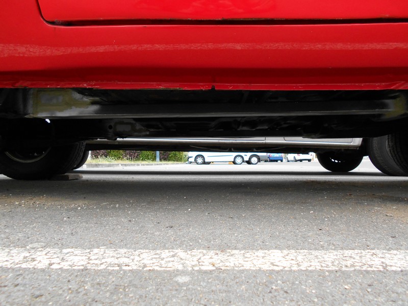

Après 2-3 ajustages, et un long combat avec le poste, enfin surtout le détendeur... c est en place, c est super discret.

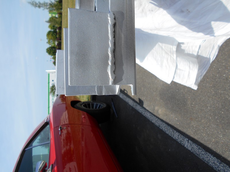

bah j ai deja meuler les soudures les plus moche et jointer le tout donc ca seche et fin de journée je vous montre ca...

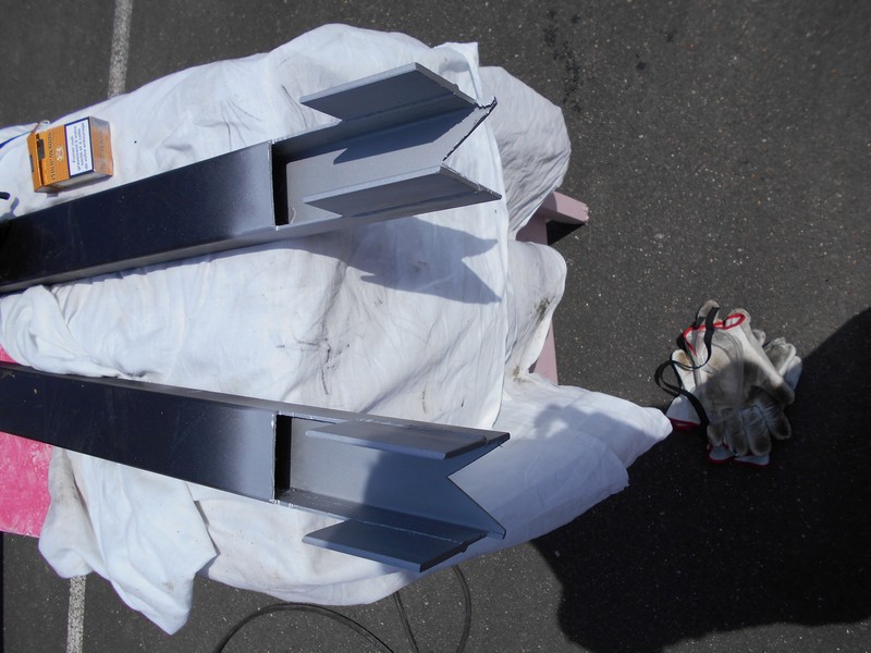

les modifs de dernière minutes, car j ai pomper ca sur du a body...

le V pour le trou partie basse du longeron, et un encoche de 1c coté renfort bas de caisse pour pas souder dessus

les zones décapé et apprêter au zinc pour protéger les soudures lors de la fusion, et resultat ca marche bien moi que le cuivre, mais il reste une pelicule de protection...

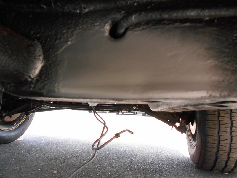

mais que font les tuyau d huile boite par terre non bouché en plus, allez mettez moi une baffe :P
Par contre mes plancher commence a accuser l age et la longue periode canadienne :blush:

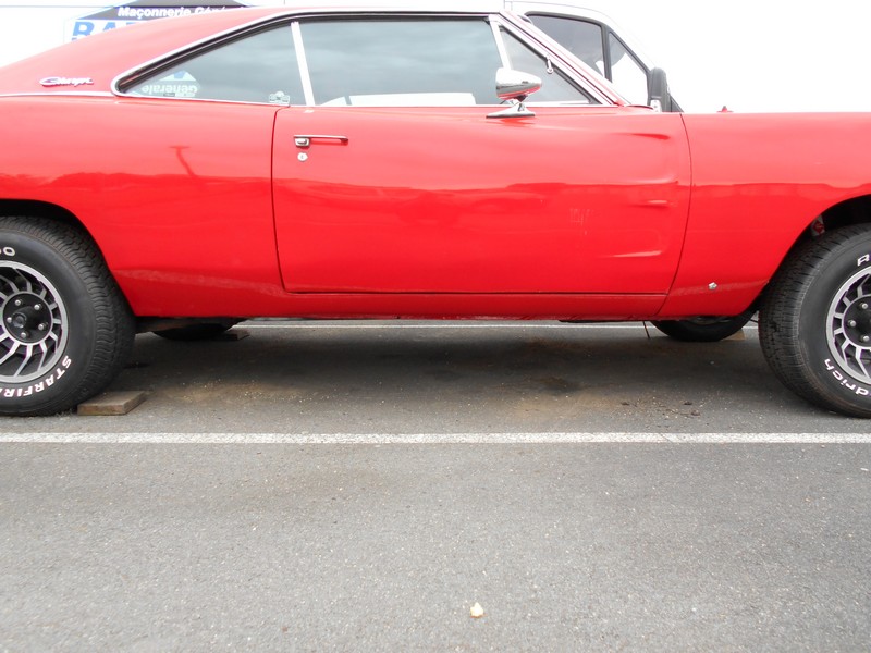

bon ya quand meme 2 ou 3 truc a savoir:
Faut redresser les planchers repose pied passager arrière, qui ont tendance a vasquer avec l age...
La platine traverse de boite avec un profiler de cette taille, ca passe mais les cordon sont trop rapprocher donc j ai abandonner.
Faut faire une encoche sur les lèvres de la jonction plancher, milieu d habitacle et les replier a plat sinon ca pose dessus
les oreilles a décaler un peu vers l interieur pour eviter les espace entre les toles
hormis ces quelques bidouilles ca passe bien
je vous met les photos avant de peindre, mais je suis assez content de ce montage :)

Gerard Majaxe, magicien des temps moderne...
Notez les ammats terreux et rouilleux au sol, j ai souffler les longerons il y avait du monde ;)
