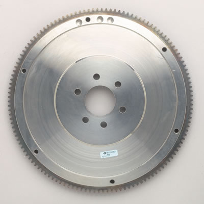

Merci pour ton avis! J'en suis pas certain mais s'il a été acheté avec le kit clutch MacLeod il doit être compatible.
Vérifie bien ton volant, il doit présenter 6 taraudages équidistants en 3/8 comme sur ce disque, si le tiens n'est pas OK il faudra en commander un nouveau et 6 vis de fixation...
L'autre truc est de vérifier si ton volant est un internal ou external, avec les 383 ça peut changer suivant si le vilo est moulé ou forgé ;) Image

nono540 écrit:
mario écrit:
Je vais vérifier pour les taraudages.
Par contre explique moi pour internal ou external cest la masse d'équilibrage? Je vérifie ça comment?

pour mon volant moteur j'ai eu ma réponse, plusieurs personnes travaillant à l'atelier s'y connaissent assez bien et ils ont vu tout de suite qu'il y avait un problème. Le volant semble avoir été modifié afin de refaire 6 autres taraudages pour être compatible avec le mécanisme actuel, et les deux coups de pointaux pourrait indiquer qu'il a déjà été resurfacé une première car la surface non frottée par le disque est plus rugueuse que le reste du volant..
Ce qui pourrait expliquer en partie le fait que mon embrayage se soit baisé aussi vite. Le mauvais réglage de ce dernier n'ayant aucune liberté et étant tout le temps en friction n'a pas dû aidé.
Bref résultat je vais en commander un neuf car c'est vraiment trop compliqué de devoir tout redémonter juste pour un volant, autant mettre tout à neuf.

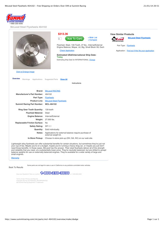

Celui que je veux c'est celui là du coup:
http://www.summitracing.com/int/parts/mcl-464102/overview/make/dodge

Bon choix pour le volant moteur, il fait les 2 : external et internal, y'a un poids à visser suivant la configuration du moulbif, pour savoir si c'est internal ou external il faudrait voir le damper de plus près....si t'as un doute, achète bien le poids à visser dans le volant car il n'est pas inclus (du moins je crois), ça serait dommage d'être "en panne" à cause d'un bout de ferraille de rien du tout...
Et n'oublie pas les vis de serrage ;)
toutes ces petites pièces sont dans l'onglet "suggested parts"

mario écrit:
Ou est-il cet onglet?
à droite des onglets "overview" - "warnings" - "applications" ;) Image

nono540 écrit:
Il y a deux choses qui m'indiquent que mon block est un internal;
le volant que j'ai démonté n'a pas de masselotte et pas de lacune. Juste quatre petits taraudages pour fixer une masse, donc c'est internal/external.
Et la sortie du vilebrequin présente une lacune de matière sur un coté, il pourrait avoir été équilibré de cette manière.
De toute façon le volant actuel présente la même fixation de masse que le nouveau que j'ai commandé et je n'ai jamais ressenti de vibration anormal lors de la conduite.
J'essaye de me rassurer en fait car la seul pièce qui n'est pas en stock chez Summit c'est le kit d'équilibrage pour le volant :lol:
Donc voila, la commande est déjà expédiée, livraison cette semaine:pouet:
