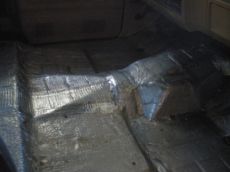

Sur le plancher de mon pickup j 'ais mis ça plus la moquette c'est amplement suffisant :dance: :dance:
floor.jpg [ 145.68 Kio | Vu 3872 fois ]

Voilà ce que j'ai sur la bel air :wink: en plus c'est vendu en UK ce qui évite des frais de port excessifs car c'est très lourd :shock:
http://stores.ebay.co.uk/Fatmat-Europe

@fred : on dirait un sorte de bitume que tu as thermoformé. Une ref ?
