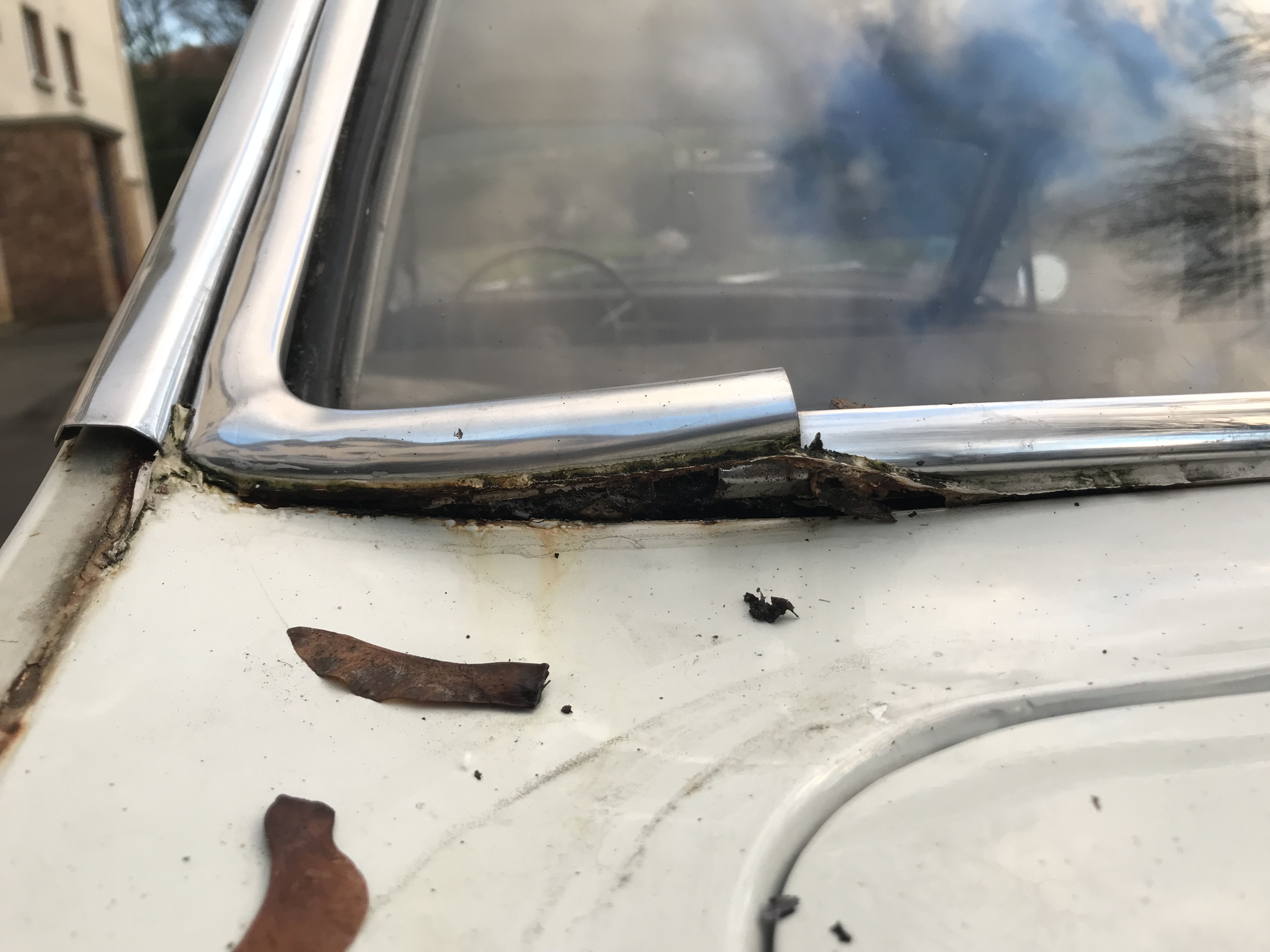

Effectivement les ailles sont attaquées actuellement elle est chez un carrossier pour reprendre un peu tout ça
Oui pour le compteur elle à été importée en France visiblement j'ai eu cette explication lors d'une rencontre avec deux passionnés
Pour le moulin oui c'est un 170ci je pense comment le savoir ?
Pour la lunette arrière elle n'est plus étanche cela fait parti des choses à faire avant que ça s'aggrave au démontage la planche de bord arrière été un peu malade.
Je vais en refaire une et remettre un genre de skie or bronze fin
Tu as raison le drapeau été un cache misére

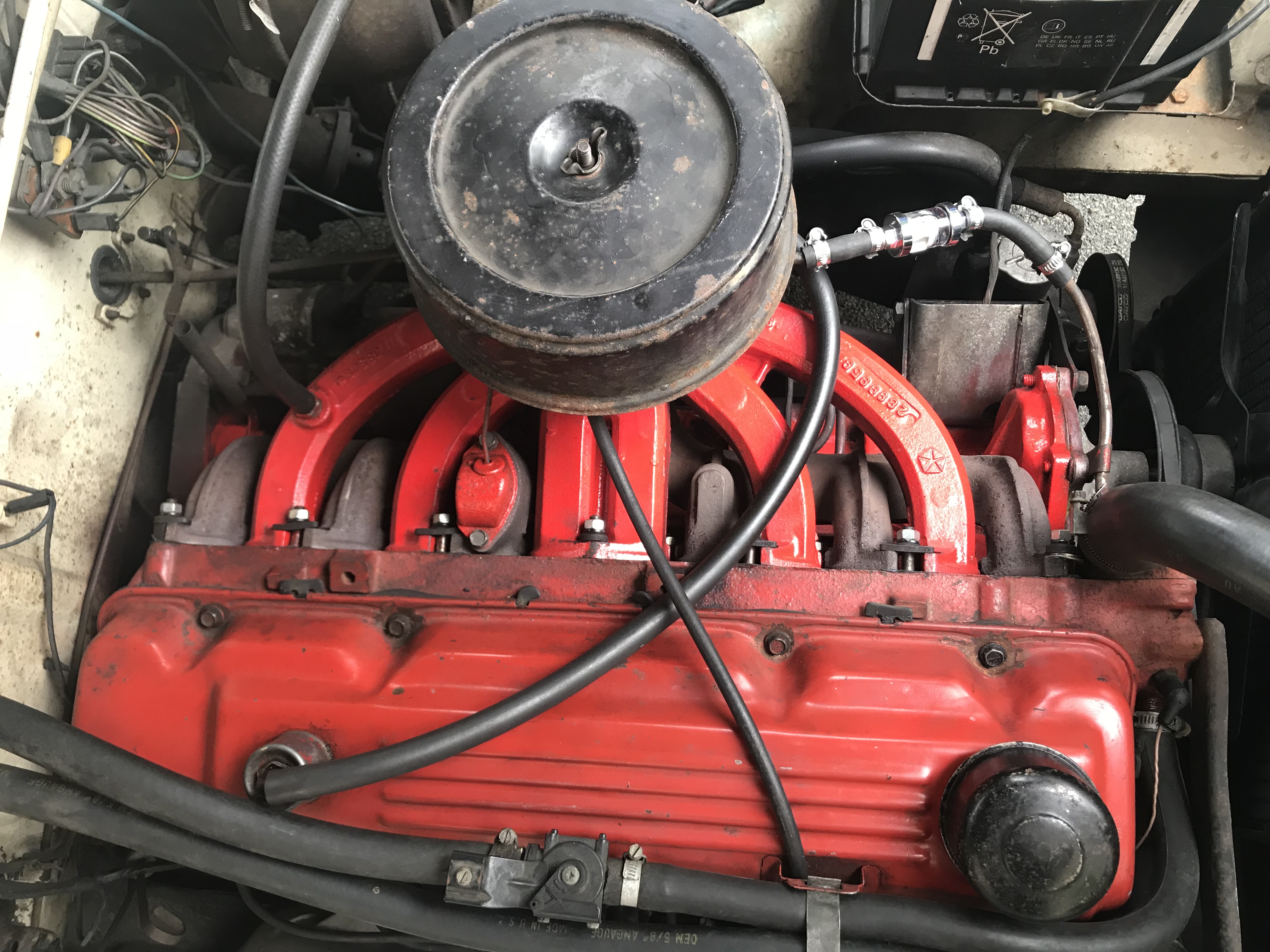

Photos du moulin

Jolie petite Dart, pour la cylindrée, tu peux regarder sur l'avant du bloc, sur le plan de joint de culasse, en dessous du premier fil de bougie.
Le numéro de série du moteur commence par une ou deux lettres puis 170, 198 ou 225 (pas de 198 normalement dans ton cas car il est apparu en 1970)
c'est un peu galère à voir, coincé entre la culasse, la bobine d'allumage, l'alternateur et les durites de chauffage !!

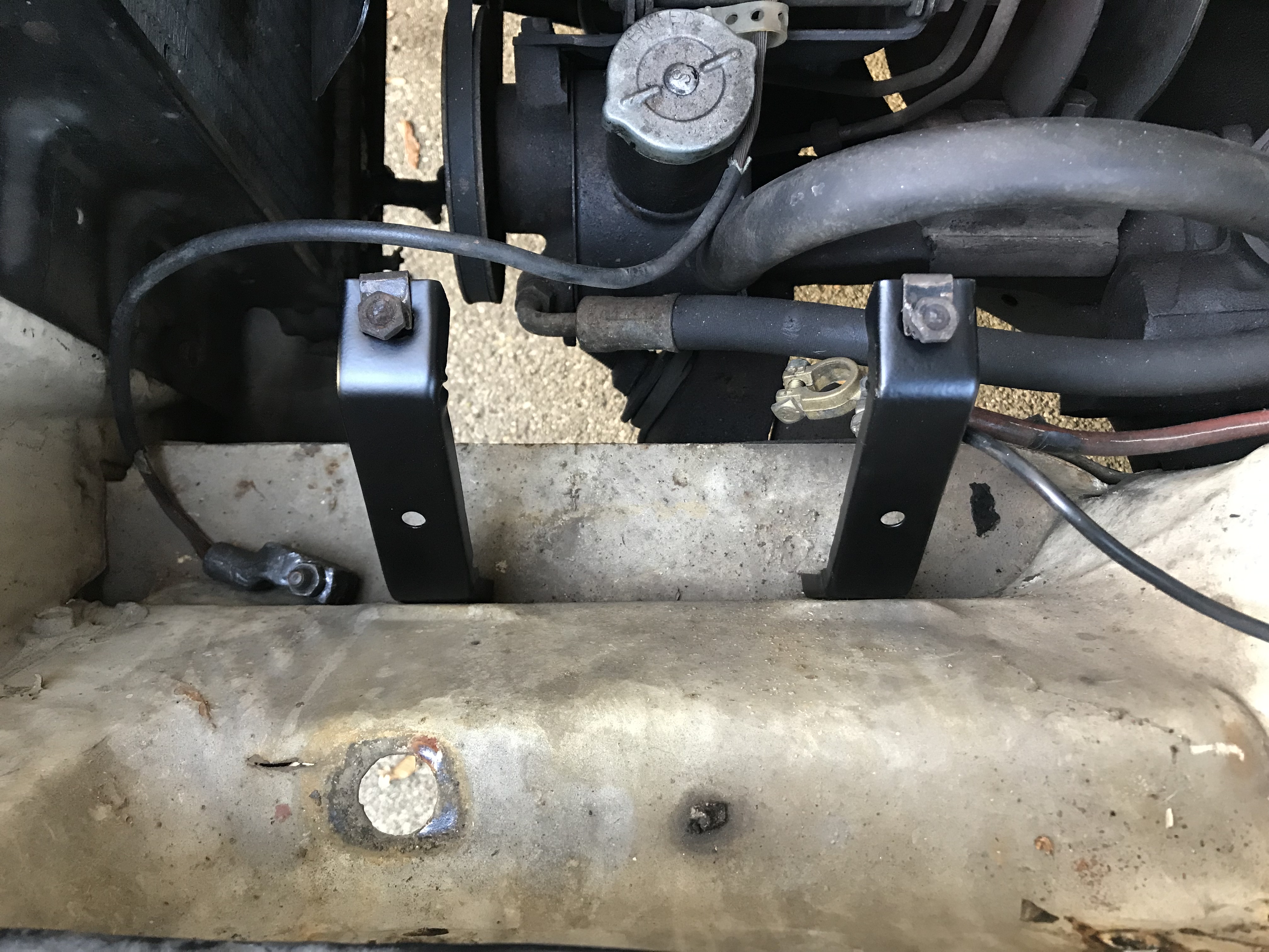

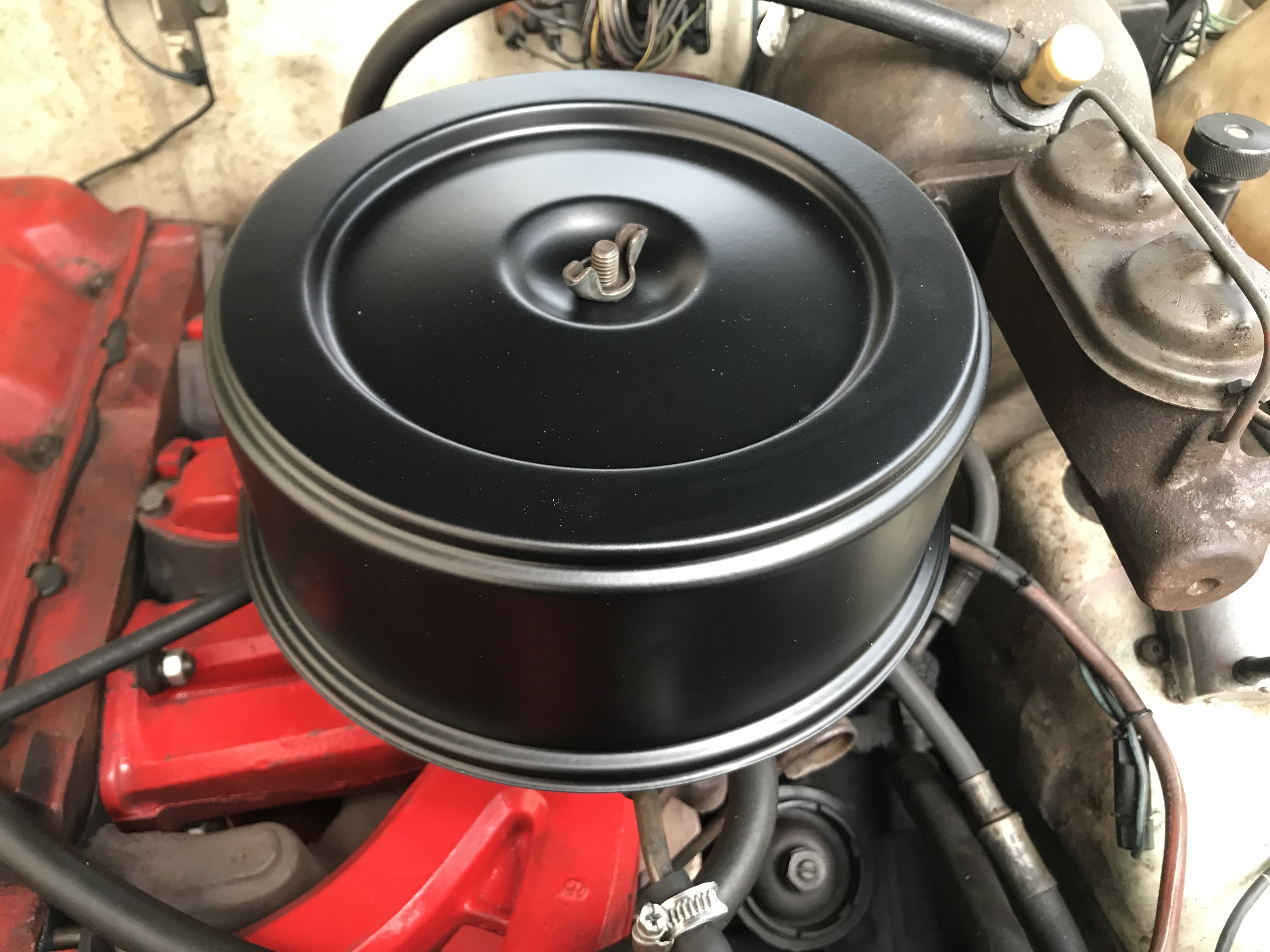

Sablage epoxy
Filtre et support de batterie

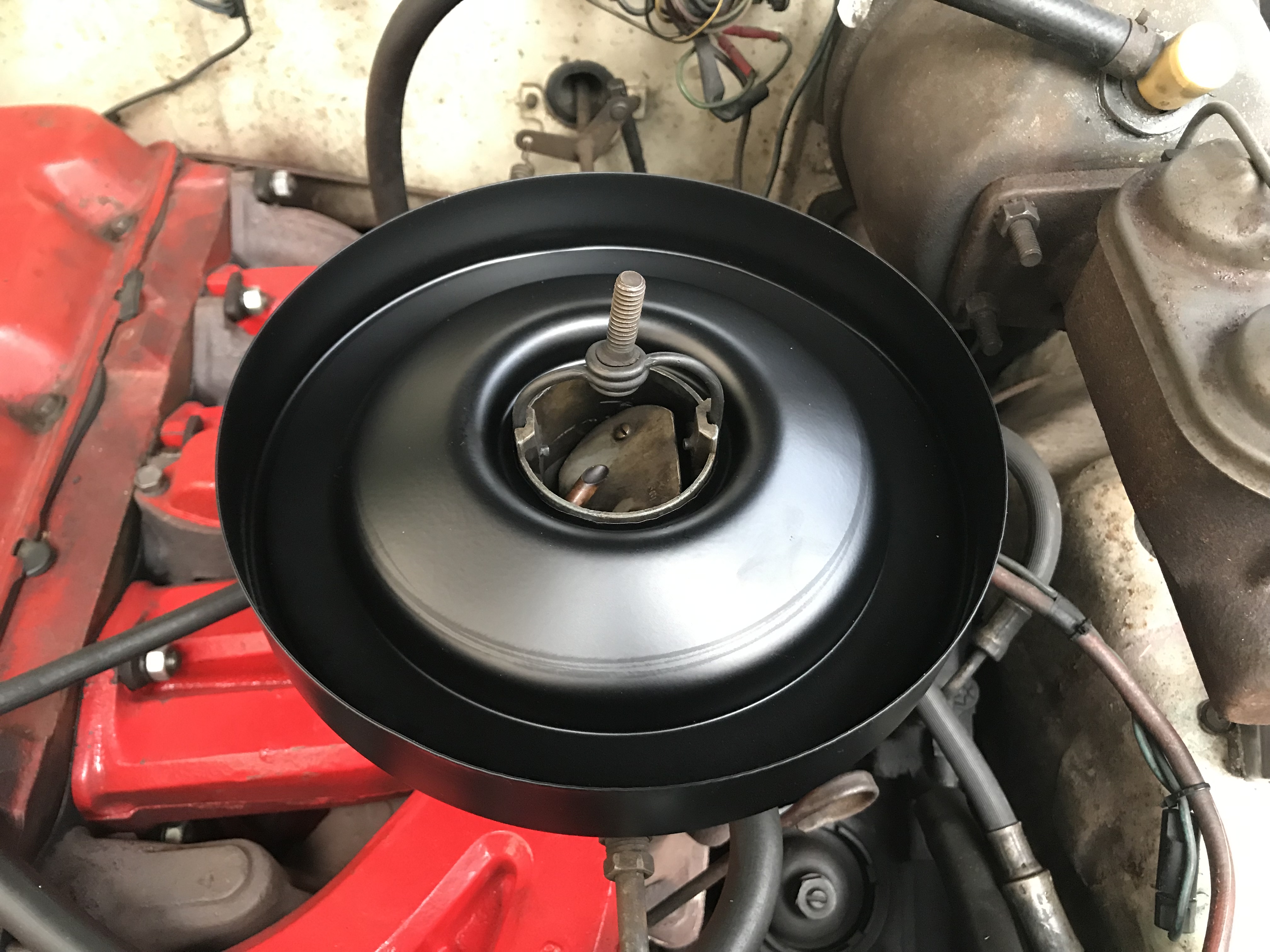

Sablage epoxy

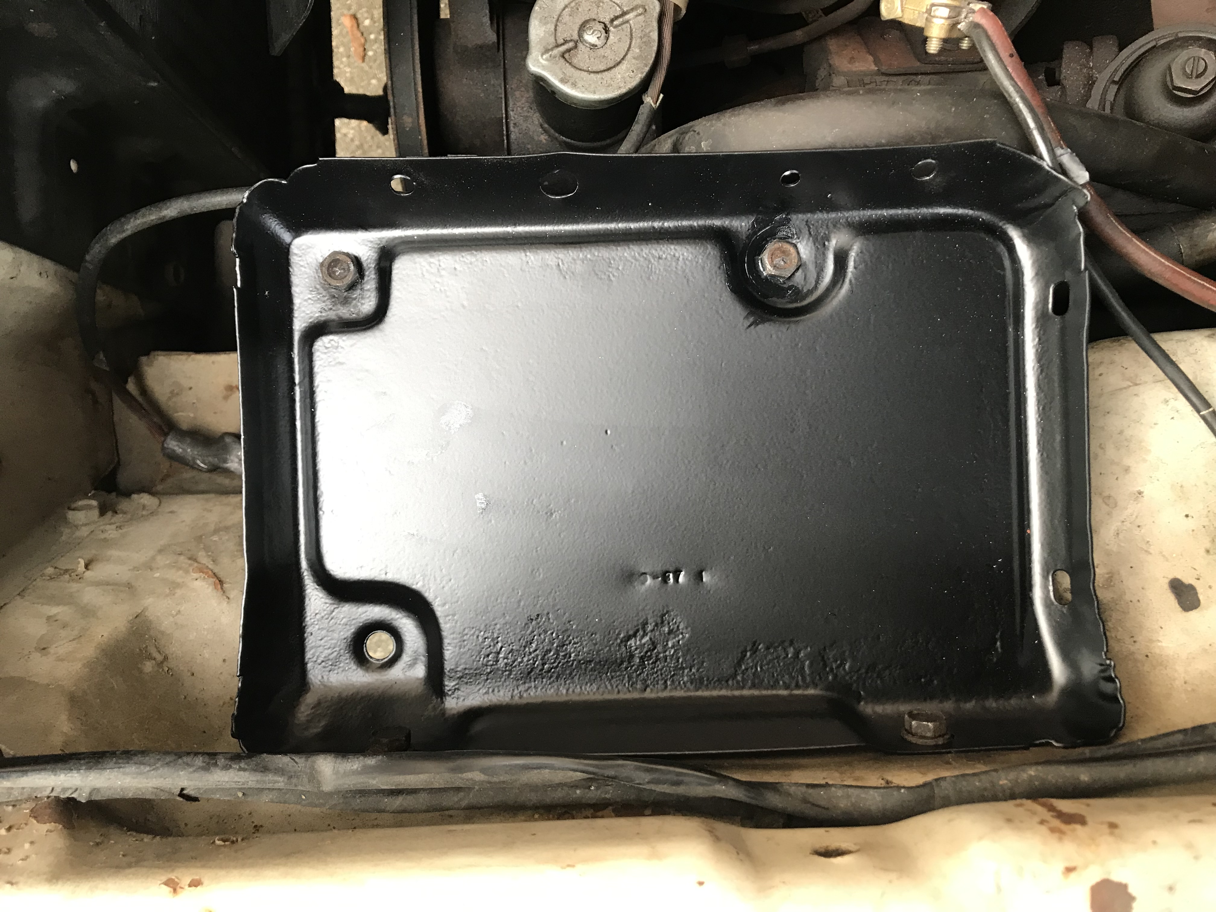

Sablage epoxy

Sablage epoxy

il y a eu des mélanges de messages lors de mon précedent post il n'y avait pas le moteur,
oui donc en dessous du joint de culasse, il y a un plat tout petit sur le bloc derriere la bobine, bon courage................
il est rouge en théorie c'est un 170ci, les 225 étant bleu en europe
