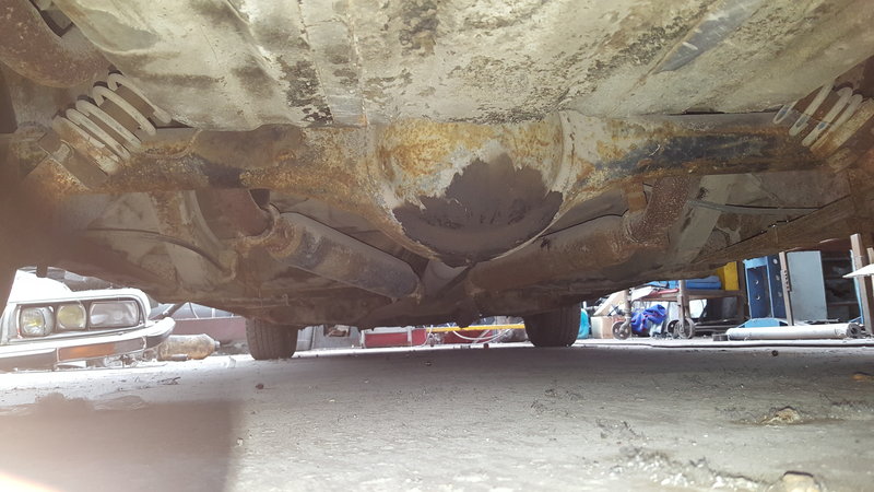

Ici je suis à la recherche pour plus tard pour une boîte 3 vitesse d'origine :) est ce que quelqu'un aurait une idée ? :)
Et est ce que les arbres de transmission sont identiques pour les 2 boîtes (boîte 3 et boîte 4) ? Et le pont serait un 8 3/4 sans couvercle arrière est d'origine ? :)

Voilà la photo du pont mais j'ai pas su faire mieux pour l'instant :)
20170703_142604.jpg [ 4.48 Mio | Vu 2859 fois ]

La vache elle fait peur!
Mais de ce que je lis tu as l'air de vouloir la garder d'origine et de pas vouloir faire les choses à moitié, c'est parfait!
Je connais pas grand chose en Charger mais je pense que le simple fait d'avoir une boîte méca avec commande au volant la rend déjà assez rare, ce serait bien qu'un connaisseur trouve le nombre de modèles équipés ainsi. Comme la Challenger cabriolet 6 cylindres de l'ami Chally7t qui la rendait je crois aussi rare qu'une Hemi!
Détail à la con mais j'ai jamais vu d'amortisseurs à ressort sur une ricaine d'origine.

oui c'est vrai que les ressort c'est assez bizarre sur les amortisseur je n'ai jamais vu non plus :think: et comme je me penche en ce moment sur les détail transmission pour être a l'origine je m'interroge :clap: :lol:

Le pont: oui c'est un 8 3/4; rien que du très classique.
Les ressorts à lames sont bien là; ya juste quelqu'un qui a trouvé judicieux :roll: de poser des combinés ressorts/amortisseurs en remplacement des amortos classiques.
C'est super merci pour le renseignement ça me fait plaisir :) comme ça je sais que je peux commander tout ce qu'il faut pour le refaire entièrement :) et ne pas devoir chercher un origine :roll:
