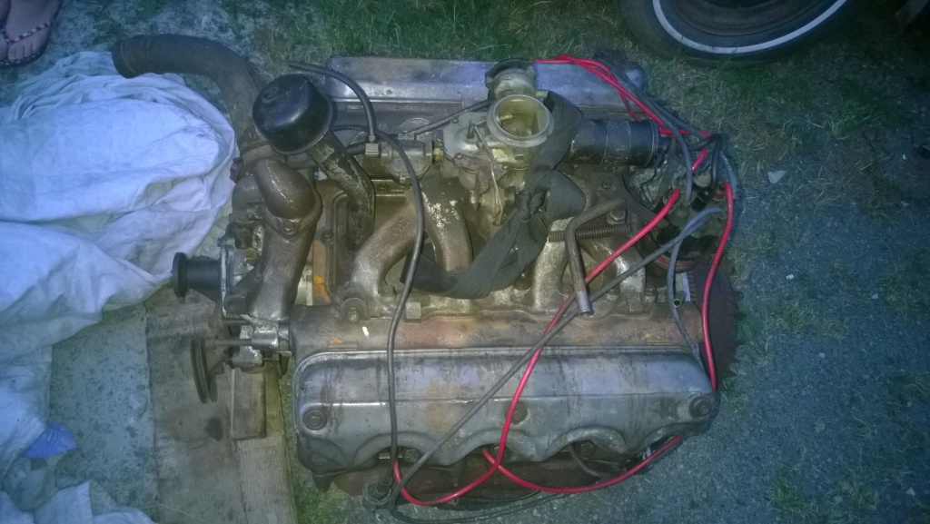

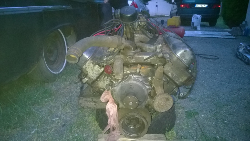

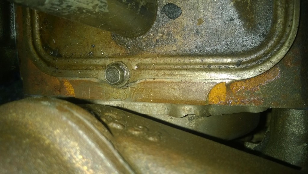

Alors si j'ai bien compris c'est un WE56 donc un 5.4L 331 280HP 2BBL

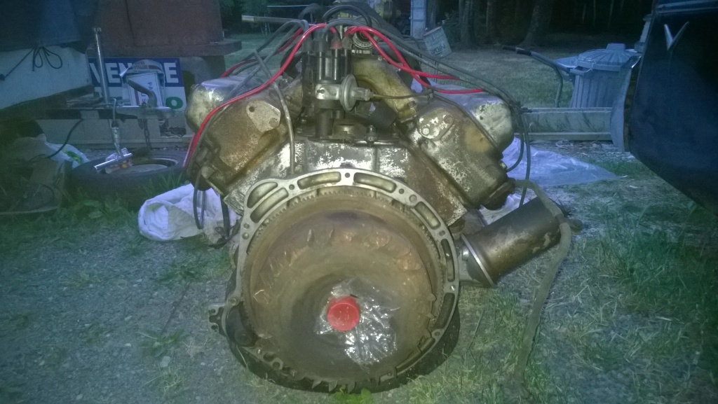

Dit donc la regèle c'est pas de laisser le convertisseur dans la boite quand on désassemble moteur/boite :whistle:
arf c'est vraie :lol:
erreur de jeunesse :P

pour le transport vu que le moulin n'était plus sur la caisse, il était plus souhaitable de le fixer au block

Le plus important sera au remontage ne fait pas l'erreur de laisser le convertisseur sur ton moteur et d'essayer d'enquiller la boite car la pompe à huile de boite auto risque de ne pas apprécier... L'occasion d'un nouveau démontage, mais autant éviter l'erreur. ;)

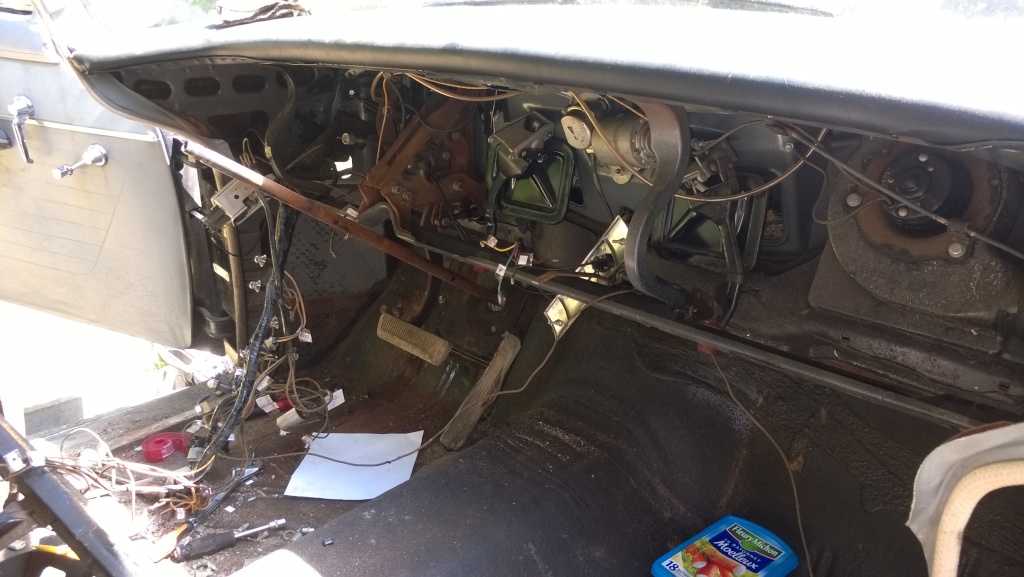

Comme promis des photos du désossage, qui pour ainsi dire est terminé
dépose du tableau de bord complet, repérage des faisceaux électriques, pour faciliter la confection d'un faisceau neuf à l'aide du schéma de câblage et du vieux faisceau.
