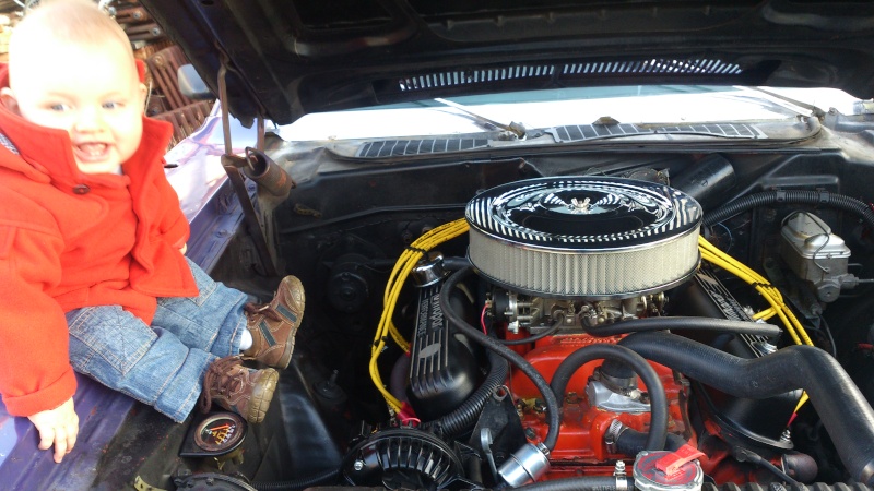

La PCV, ca peut etre un embout en plastique qui vient s'implement se glisser dans ton cache culbu et qui part direct sur une durite, tiens regarde:
Désolé pour le bébé c'est le mien pas d'inquiétudes, et une unique photo où on peut voir correstement le montage PCV / Breather.
Le Breather part sur le filtre à air et la pcv sur le carbu.

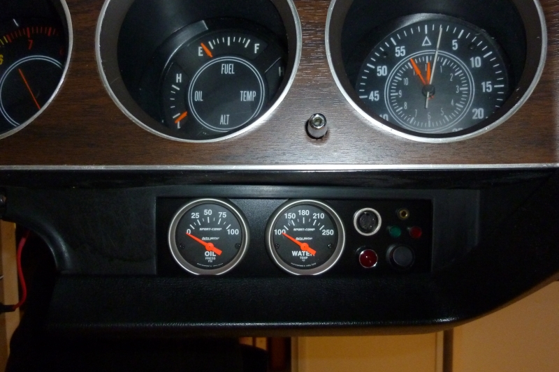

j'ai vue que dans le pack standard, s'il l'option de montre n'avait pas etait prise, il y a un emplacement de libre.
est il possible de monter un mano a cet endroit?
avez vous des fournisseurs pour mano de la taille de cet emplacement si l'on peut l'integrer
MessagePosté: Sam Sep 06, 2014 8:52 pm
Messages: 3107
regarde chez summit :
Sunpro fait du 2 pouces de diamètre
Autometer fait du 2 1/16.
Je ne connais pas le diamètre de l'emplacement de l'horloge.
Autrement tu rajoutes ça proprement sous le tableau de bord, ou à la place de l'auto radio c'est ce que j'ai fait.

A priori du 2 5/8 de chez autometer ça rentre.

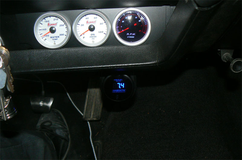

Voilà ce que j'ai monté pour ma part...
T° d'eau, pression d'huile et compte tour, en bas sonde AFR (mais ça 'es pas obligé du tout...) Image
