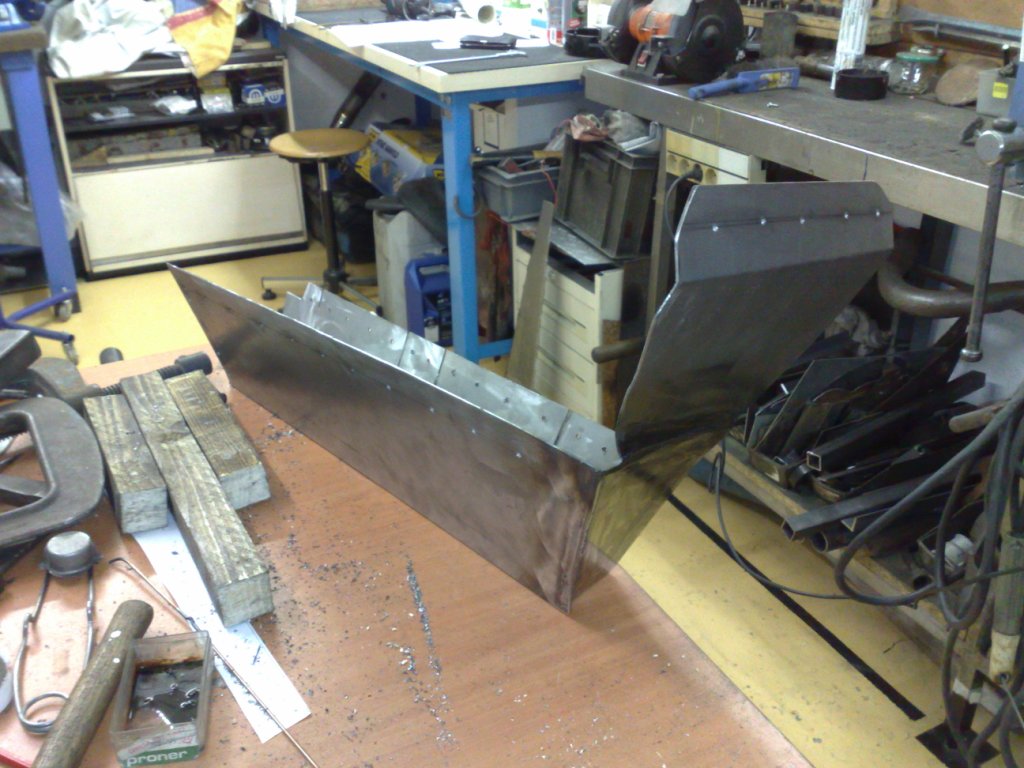

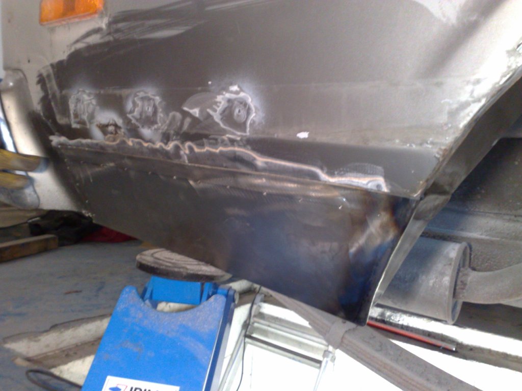

l'arrière à demandé un bon boulot.. Image

vu de l'autre côté.. Image

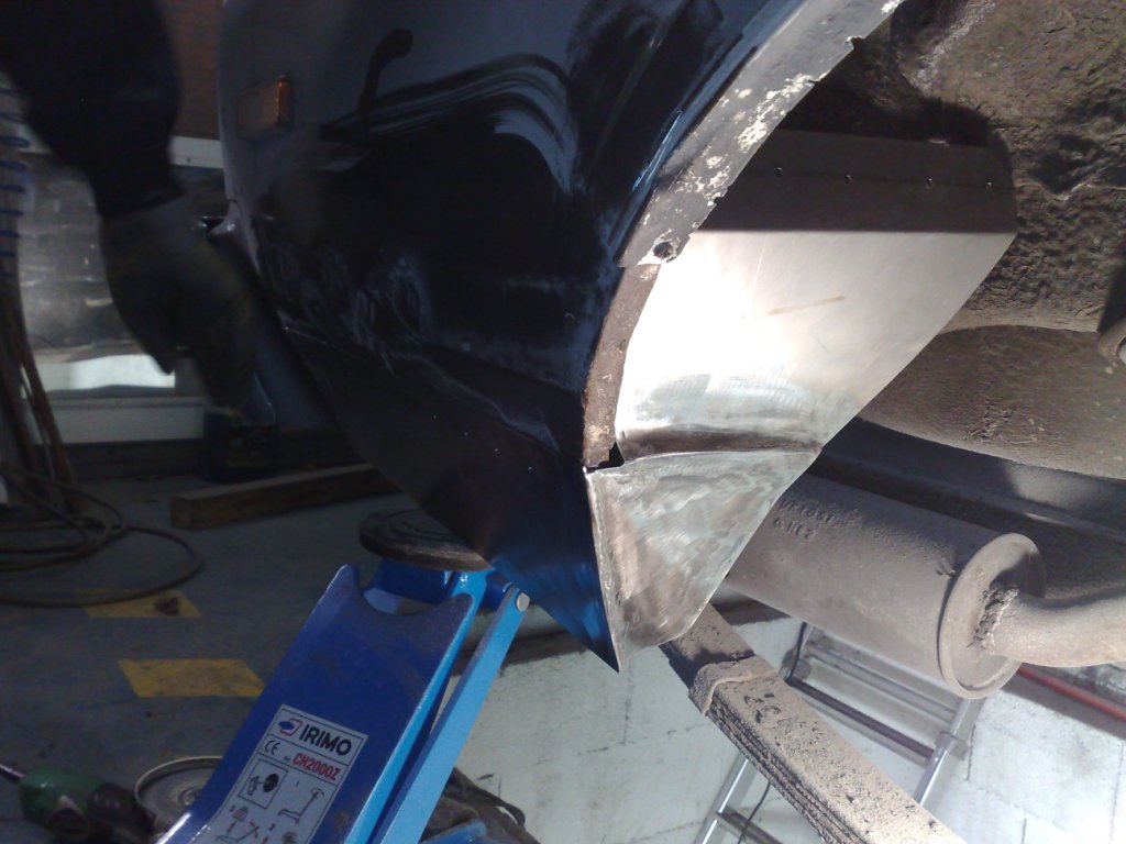

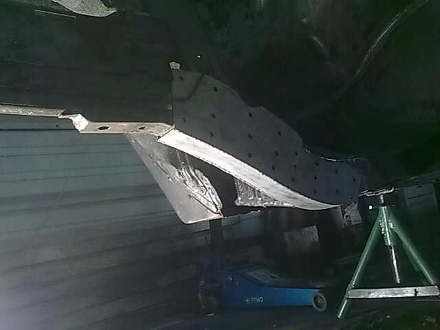

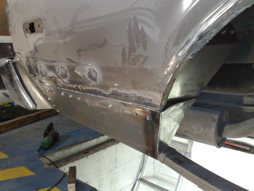

mise en place Image

vis auto foreuses dans les prétrous Image

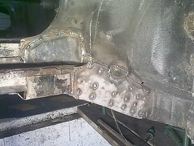

apres un peu de soudure, (attention à l'intérieur) et mastic.
mais là j'ai plus de photos de l'aile arrière Image

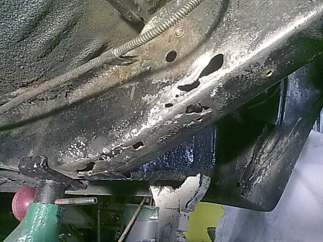

mais bas.. il n'y avait pas que ça... Image

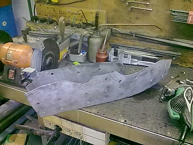

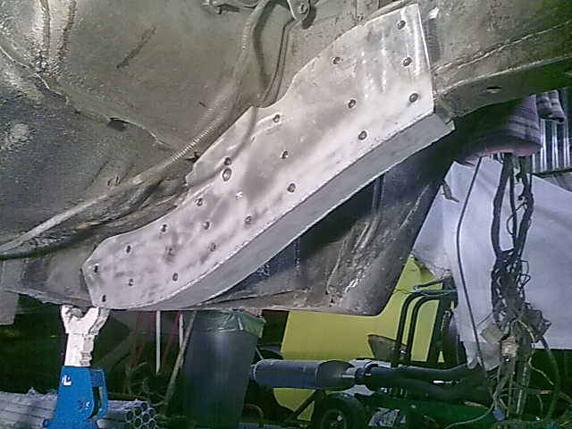

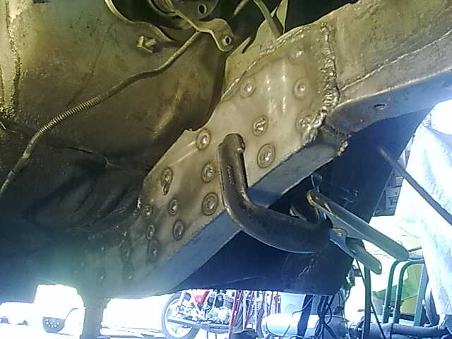

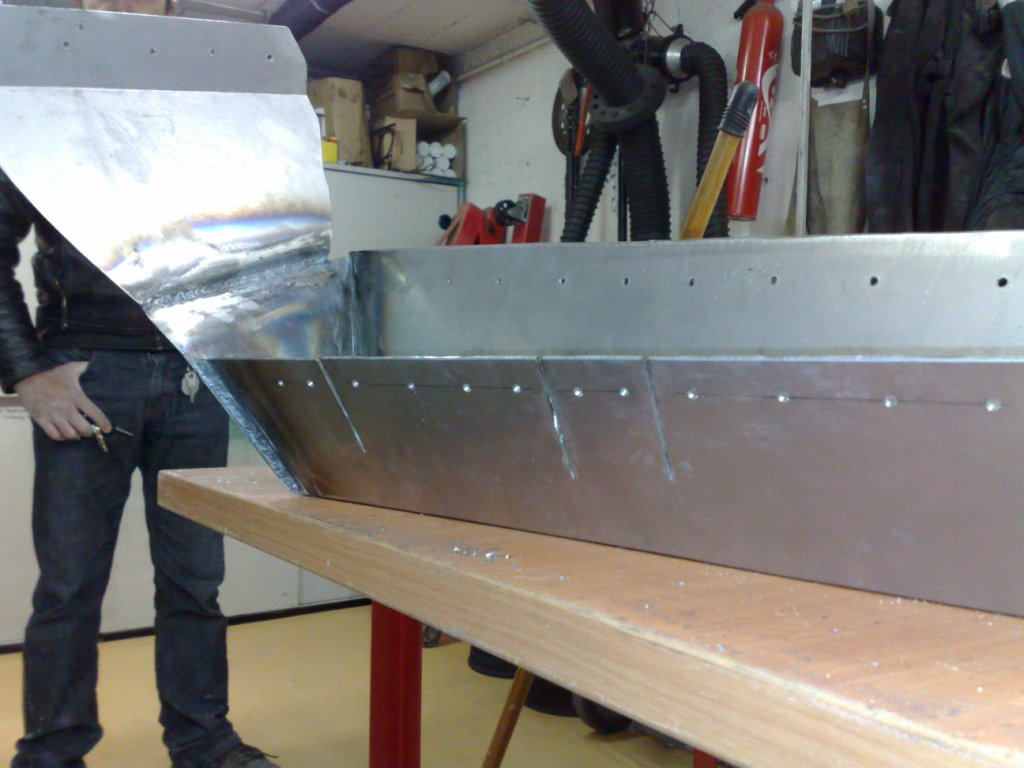

toujours plus attaqué du côté conducteur..
fabrication de fourreau de longeron. Image

même punition pour l'autre côté. Image

Messages: 274
les trous servent pour les soudures Image

Messages: 274
normalement, ça sera plus costo que l'origine. Image

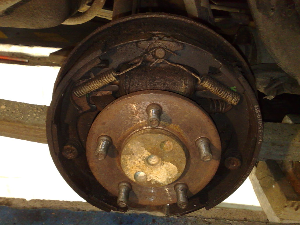

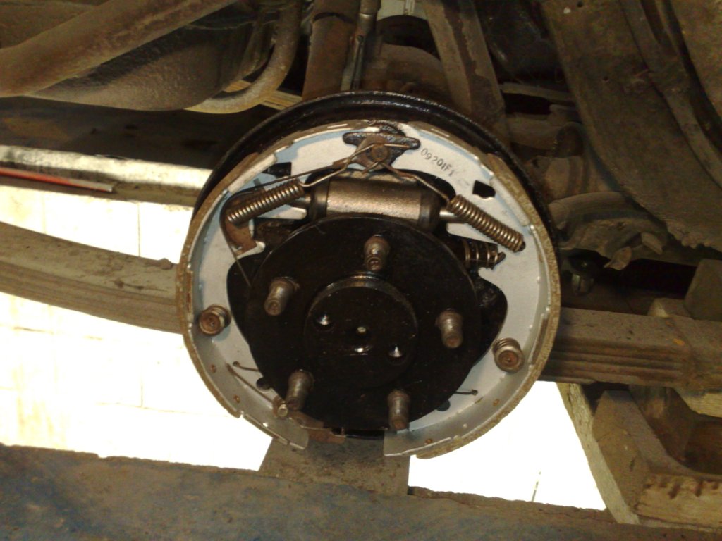

bien sûre, les freins.. ont été refais Image
PLYMOUTH COMPLETEMENT VOLARE
 Sujet du message: Re:BLACK VOLARE
MessagePosté: Mar Sep 02, 2014 10:39 am
Messages: 274
au moins pour l'esthétique.. et je vous parle même pas de la graisse devenu dure comme de la pate à modelé dans les roulements de roues av.. ha si je vous en parle là.. Image
