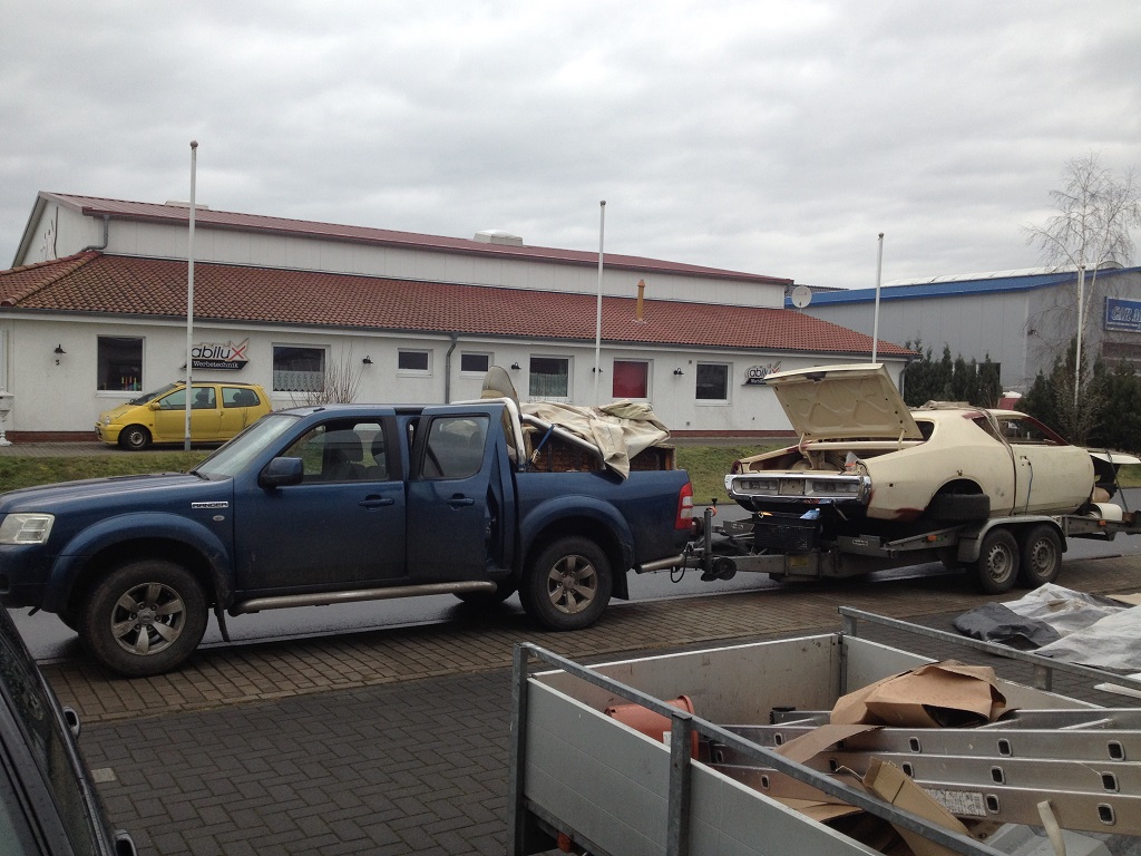

joli acquisition :woohoo:
 Sujet du message: Re:mopar 440
MessagePosté: Dim Juil 27, 2014 12:43 pm
Enregistré le: Mar Avr 29, 2014 10:01 am
Messages: 221

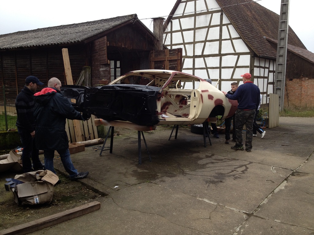

pas mal de taff mais elle à l'air très saine!! c'est plutôt cool!! :P
MessagePosté: Dim Juil 27, 2014 2:07 pm
Enregistré le: Lun Juil 21, 2014 9:39 pm
Messages: 15
oui quasiment pas de boulot de carrosserie, pas de rouille, chassis refait. pas mal de temps gagné déja!
