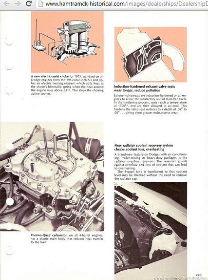

C'est p't être pas le bon endroit pour poser la question mais comme il s'agit de b-body de '71 comme ma Dodge Charger R/T:
As-tu un vase d'expansion sur ta chignole?
J'ai beau chercher je n'arrive pas avoir une certitude; sur certains forums US des gars se posent d'ailleurs la même question:
Vase d'expansion à l'origine sur les '71 ou pas?
D'après certains il n'y avait qu'une durite qui laissait pisser le liquide par terre.
J'ai trouvé un document de '73 chez Hamtramck-historical qui semble confirmer que le vase d'expansion est une nouveauté de '73 sur les b-body. (Je sais pas si le document va être lisible....):-/
En tout cas l'overflow bottle OF1 vendu chez CI ou Yearone n'est absolument pas adaptée; même pour les '73-74.
Vase ou pas vase? Telle est la question qui m'obsède en ce jour de Noël.... :P Image
