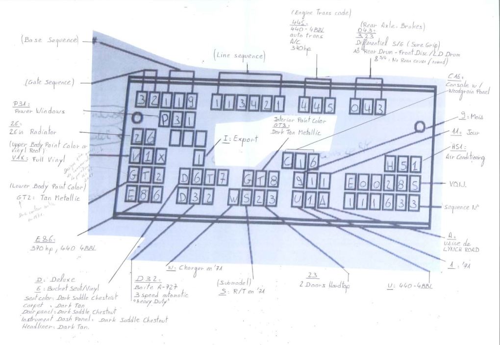

MessagePosté: Mer Juin 19, 2013 11:41 am
Messages: 1260
Je te balance mon décodage de fender tag pour ma caisse (y'a rien à cacher).
Pour le mois et le jour c'est le bloc de 3 chiffres "911". Le premier chiffre c'est le mois et les 2 derniers le jour, donc pour moi 11 septembre. (A noter: A=octobre, B=novembre et C= décembre)
Pas sûr que ce soit lisible, j'essaye quand même....

2ème essais.... Image

Et voilà !
618, donc le 18 juin 1970. Elle est bien de 70 alors !
