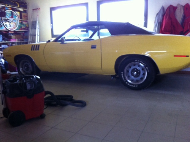

En voilà d'autres prisent ce matin.
La première est prise couchée par terre. Image

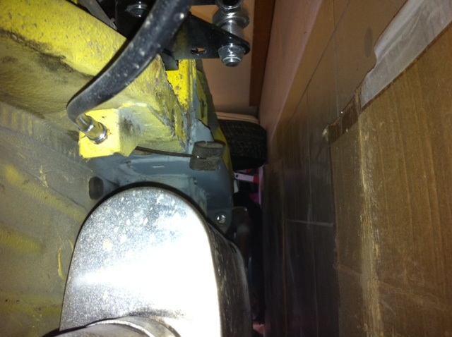

Une autre.
L'avantage de souder sur toute la longueur est que c'est l'ensemble de la pièce qui tient la rigidité de la caisse.
Comme ils sont légèrement de biais, ils servent même un peu au niveau de la torsion sur route (mouvements de caisse pour mieux m'exprimer)
Les subframe boulonnés sont faits pour le drag et très peu efficaces sur route. Ils travaillent sur les 4 vis des lames de suspension. Je ne te fait pa de dessin si la caisse se met en torsion. Image

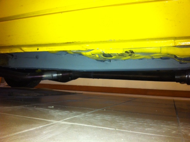

Vu de derrière. Elles sont pas super mais je n'ai pas de pont au garage. Elles son moins net que ce que je voudrais vous montrer. Image
