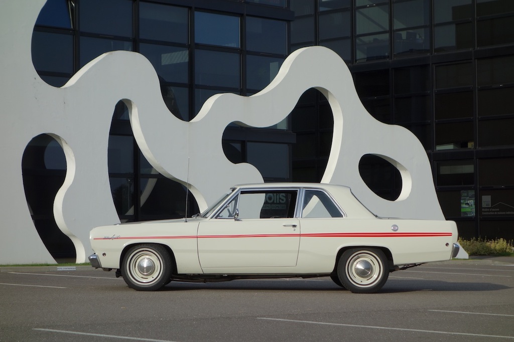

Salut à tous. Quelques nouvelles photos de la Valiant.

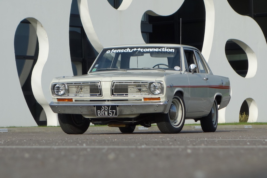

Une autre....

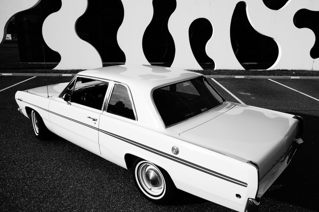

....encore...

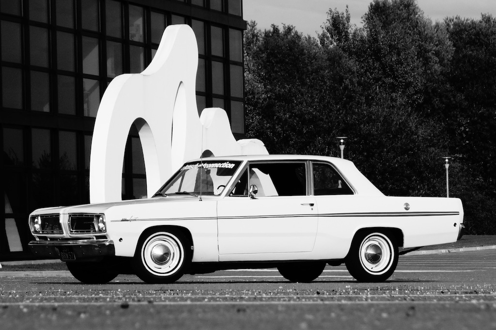

...et pour finir ....
