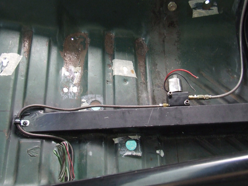

Petite question pour ceux qui on déja fait les frames comme ça , faut il souder des deux cotè du planché , ou juste d'un coté , comme sur des subframe decoupé ?

moi j'ai soudé par le dessus, pas d'intérêt des 2 côtés si c'est bien fait .;) ;)
