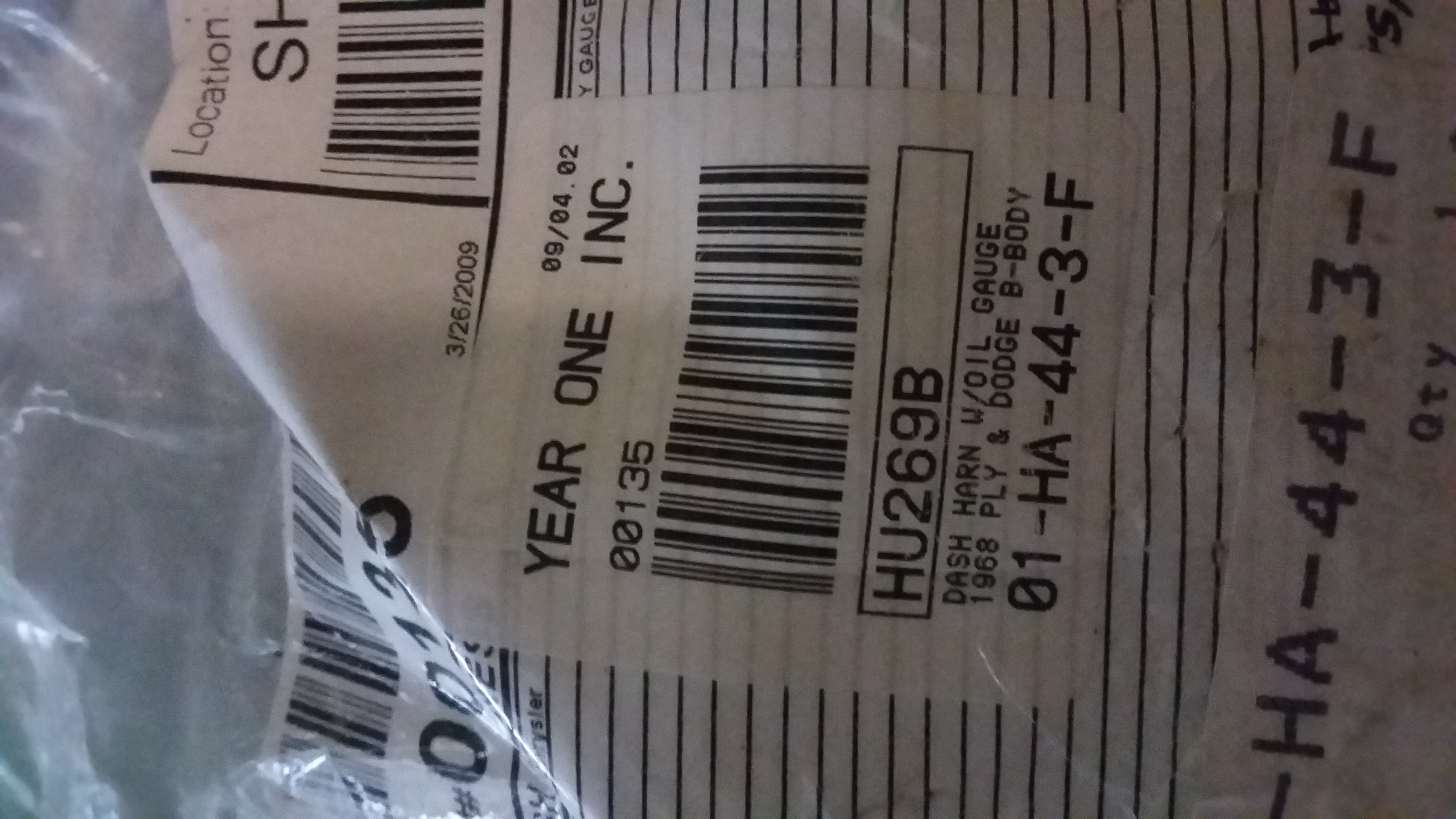

Voilà la réf exacte
20170912_155935.jpg [ 1.81 Mio | Vu 1885 fois ]

Tommy a écrit:
Voilà la réf exacte
C'est intéressant :) je continue à voir ce que je trouve et je te tiens au courant :)

Localisation: Orleans
Year one c est du copie conforme de l original en terme de taille de taille des files ou de diamètre
Il essai meme de mettre les même couleurs...
Je l avais pris au cas où mais le mien est bon donc du coup c est à vendre
Oui c'est vrai que j'ai été voir sur le site et c'esr vrai que ça a l'aire vachement bien fait :)
Je pensais même prendre tout en séparé chez eux mais je parcours encore un peu le net voir c que je trouve :) mais jusqu'à présent c'est eux qui sont au dessus avec le 2 autre j'ai trouvé :)
Mais dans la référence que tu m'as donné c'est pour un modèle 1968, est ce que c'est pareil ? :)
J'ai trouvé ça sur yearone mais je comprend pas il y a 2 références et la description est la même :think:
https://www.yearone.com/Product/chrysler-b-body/hu274b
https://www.yearone.com/Product/chrysler-b-body/hu271b

Un pour Mano de pression d'huile.... l'autre pour voyant d'alerte d'huile.

68/69/70 sont les mêmes normalement
et les oil light je crois me souvenir que c est a partir de 71

Seule la prise du neiman change pour les 3 années eT 70 à la prise de clignotant différente et de feux de stationnement
