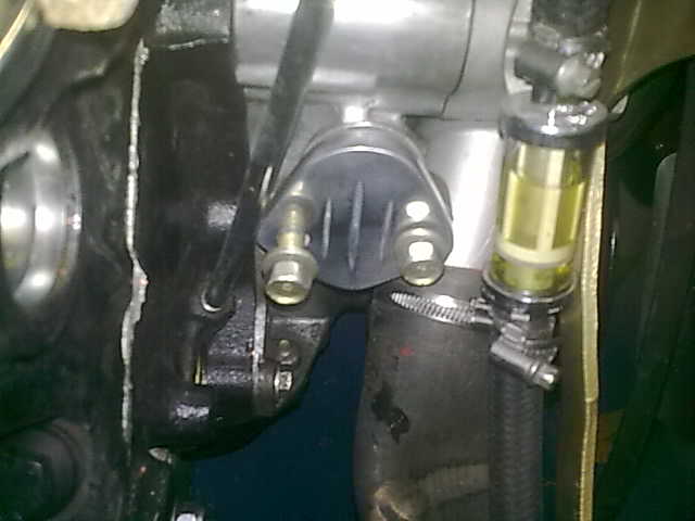

en claire, l'essence déborde de partout et même de la pompe!
(je ne l'avais pas changé celle là:angry: ) du coup, je m'essaye à la pompe electrique.. j'ai même fabriquer un petit cache.. et puis j'ai commander une neuve mécanique!! Image

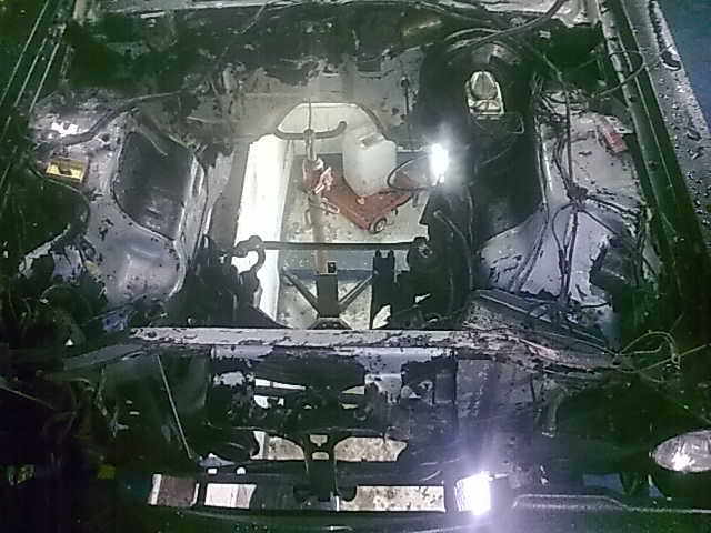

bon.. c'est pas tout ça mais va falloir faire l'échange de block...
hé..
mais..
ba oui.. ça aurait été trop facile! le berceau est différent entre le 6 et le 8... bon .. c'est un mal pour un bien.. j'ai le vieux train avant du 8..
j'ai le temps de le refaire.. c'est parti Image

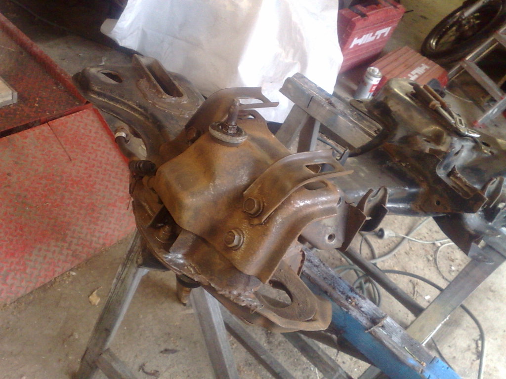

nettoyage grattage nettoyage grattage grattage grattttage Image

Messages: 274

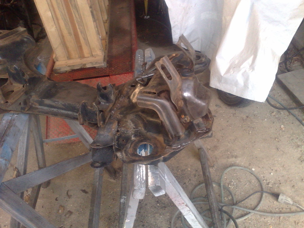

Commande de tous ce que je peux pour le train avant.. torsion etc et regratage Image

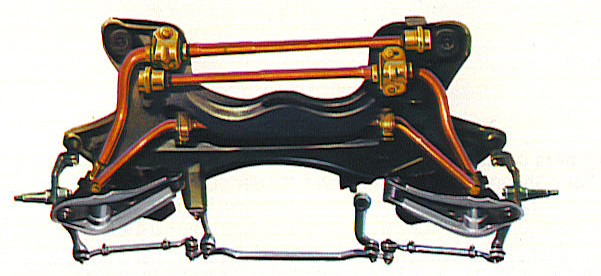

C'est beau en théorie..;) Image

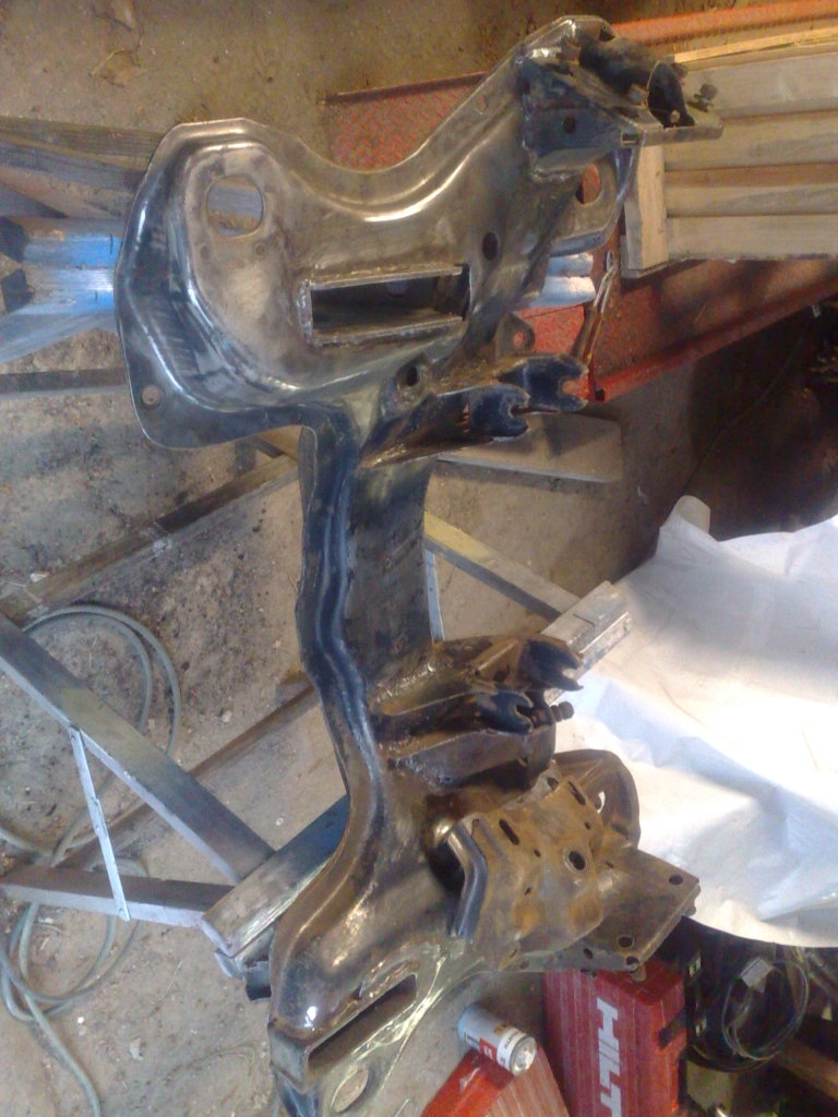

 Sujet du message: Re:BLACK VOLARE
MessagePosté: Jeu Oct 02, 2014 9:07 am
Messages: 274

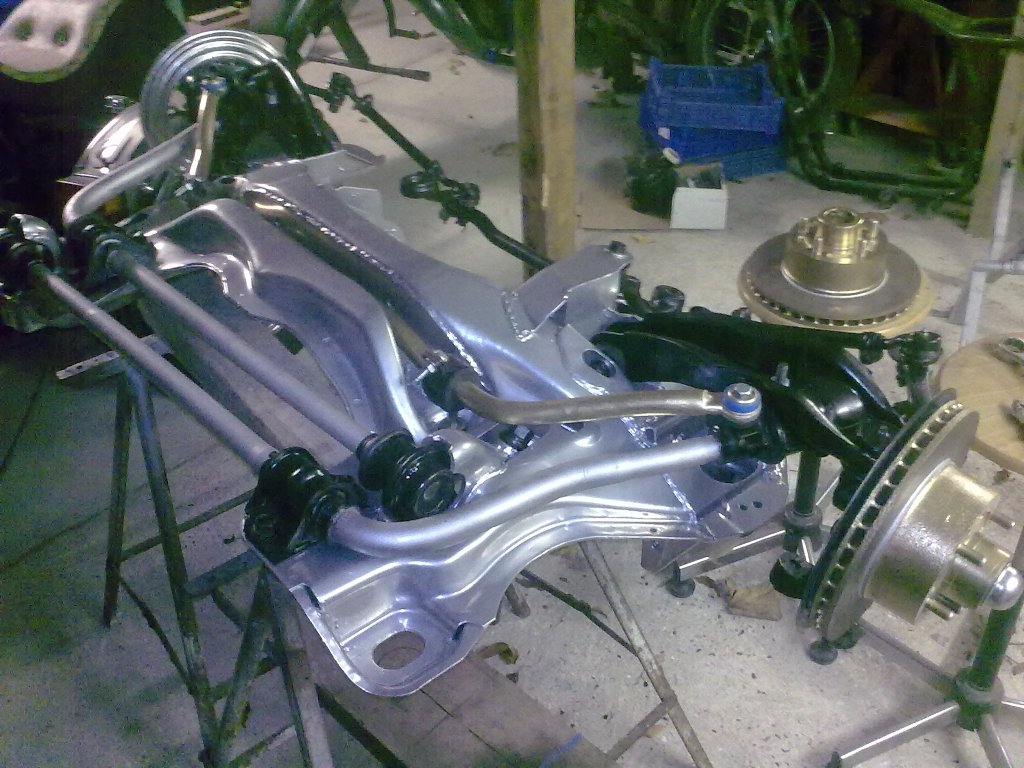

J'ai refais quelques soudures sur le Kframe car on aurait dit que l'américain venait d'apprendre à souder! et puis je l'ai donné en époxy..
une bonne galère pour les silents block de triangles inferieurs et puis remontage.. Image

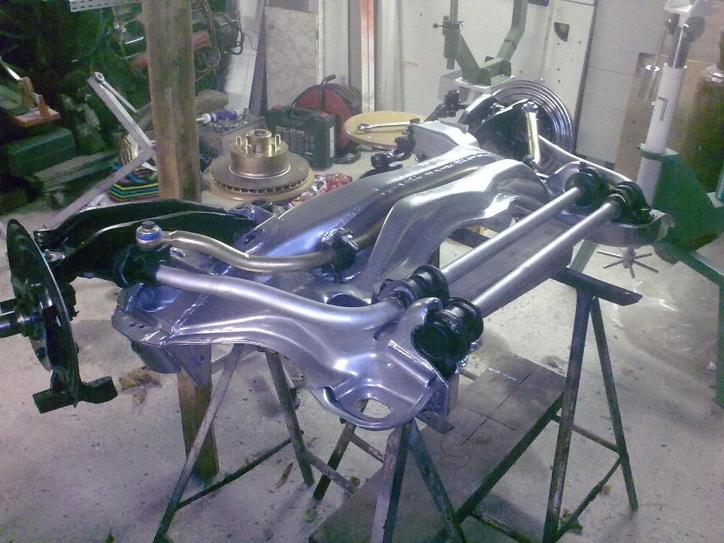

MessagePosté: Jeu Oct 02, 2014 9:11 am
Messages: 274
c'est vrai que j'aurais pu juste acheter un kit shumarer.. mais bon.. pour "presque" le même tarif j'ai un beau berceau.. et trankill pour un moment.. Image

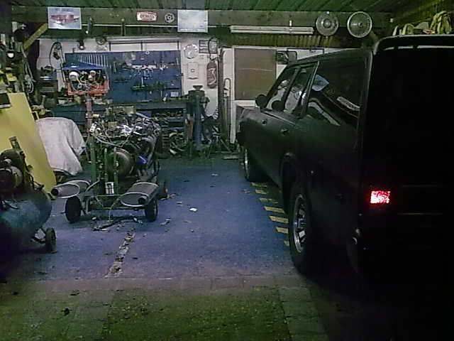

en ce moment elle roule.. j'essaye de vous faire une petite histoire car je l'avais promis..;) avant de repartir sur un de mes autres projets..
en attendant la voiture attend sa greffe Image

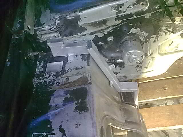

il y a un defaut sur la volaré, c'est l'évacuation d'eau du pare brise qui passe dans le compartiment moteur via des clapet caoutchouc et qui laisse couler sur les demi longerons. ce qui provoque la rouille irrémédiable et assuré de celui ci.:unsure:
j'ai résiné l'intérieur des angles et posé une goutière pour faire passer l'eau à côté.. si ça peu reculer la rouille d'une dixaine d'année..:) :whistle: Image
