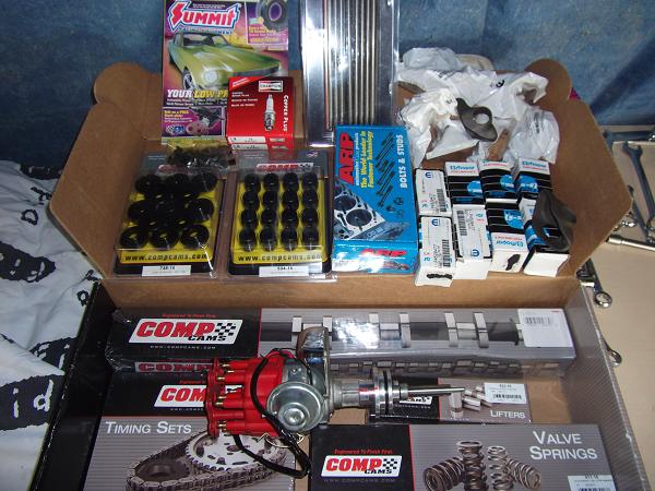

haaaaaaaaaaaaaaaa enfin voila j'ai tout ça :lol:

a foute la d'dans :lol: :lol: pour etre au point pour lurcy :lol: :lol:

de la bombe ton matos :woohoo: ton roadrunner va ronronné grave !!!!!:pouet: :pouet: :pouet: :pouet: :pouet: :pouet: :pouet: :pouet:

Si je peux te donner un conseil, humblement. Ne met pas tout, le catalogue summit sert a commander des pièces.... :lol:

Et voila, tout le monde s'extasie devant un carton de drouilles..."Whaaa, d'la bombe, putain, le matos d'enfer !!" etc...Pfff
Moi, je vois quoi ? Un allumeur HEI d'origine GM...mort de rire...Des ressorts de fiottes même pas triple...des tiges en acier chinois...pffff...une distrib' neuve même pas Cloyes...
des boites Comp Cams contenant vraissemblablement un aac dont on ignore tout (si ça se trouve, c'est une brave daube à 252° d'ouverture et 0.425 de lift, kess vous en savez ?), deux trois conneries non significatives...bref, rien, quoi...on sait rien...
Pas de quoi se branler avec des gants d'boxe, hein...:whistle:

..... voila ce que m'informe summit sur mon choix purement hasardeux....................... merci KJ ;)
Brand COMP Cams
Manufacturer's Part Number K21-223-4
Part Type Camshaft and Lifter Kits
Product Line COMP Cams Xtreme Energy Cam and Lifter Kits
Summit Racing Part Number CCA-K21-223-4
UPC 036584046677
Cam Style Hydraulic flat tappet
Basic Operating RPM Range 1,600-5,800
Intake Duration at 050 inch Lift 224
Exhaust Duration at 050 inch Lift 230
Duration at 050 inch Lift 224 int./230 exh.
Advertised Intake Duration 268
Advertised Exhaust Duration 280
Advertised Duration 268 int./280 exh.
Intake Valve Lift with Factory Rocker Arm Ratio 0.477 in.
Exhaust Valve Lift with Factory Rocker Arm Ratio 0.480 in.
Valve Lift with Factory Rocker Arm Ratio 0.477 int./0.480 exh.
