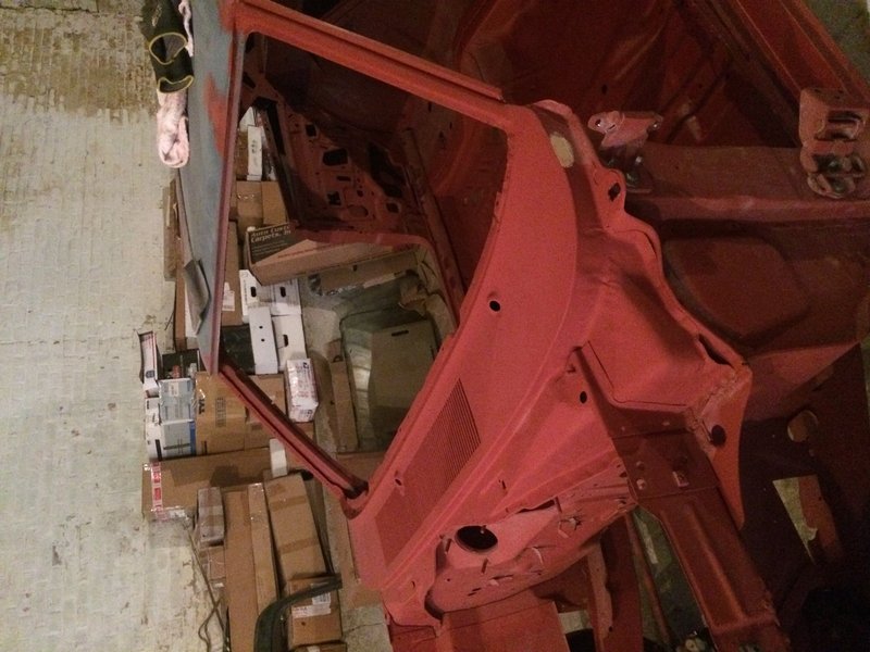

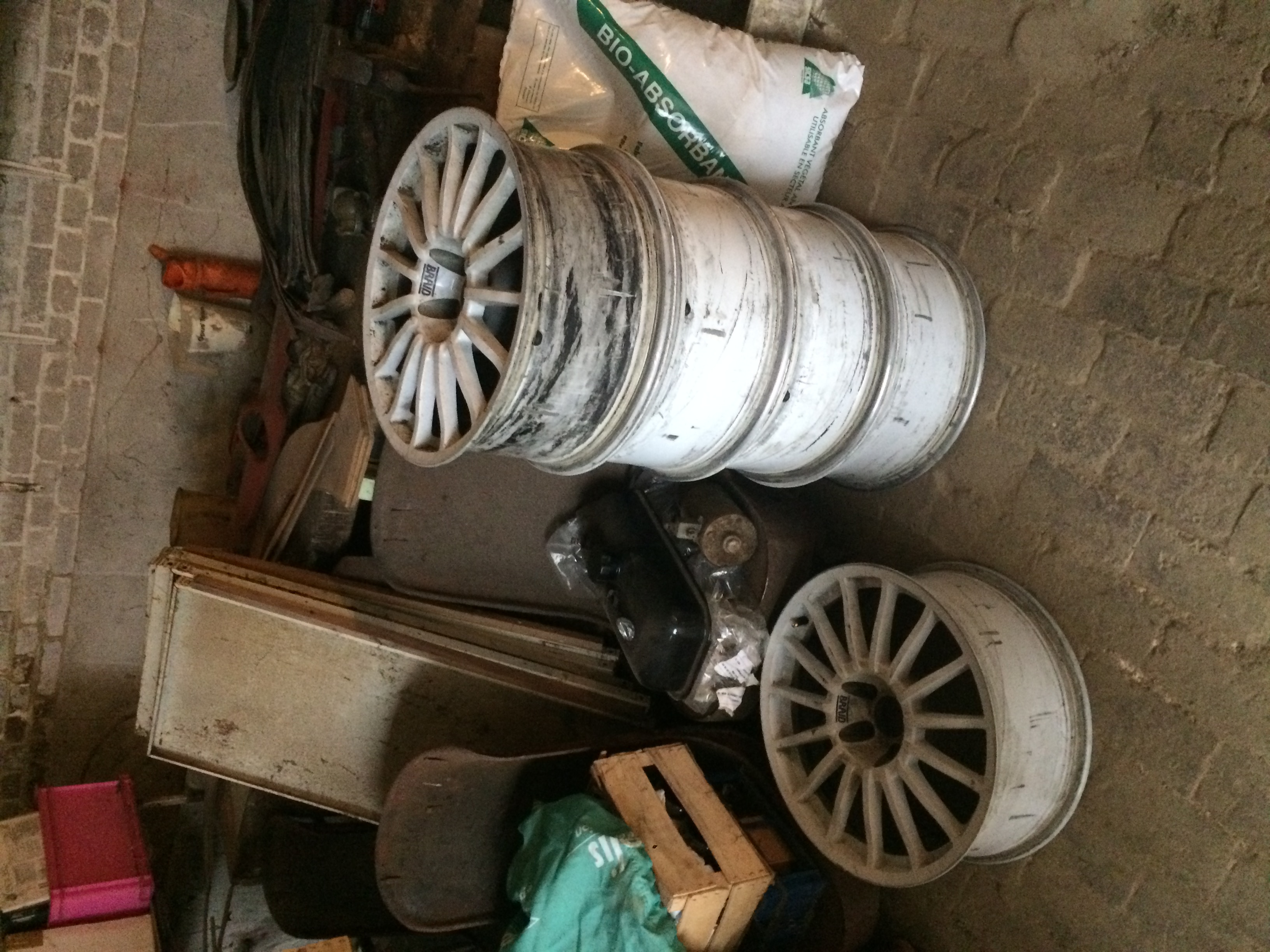

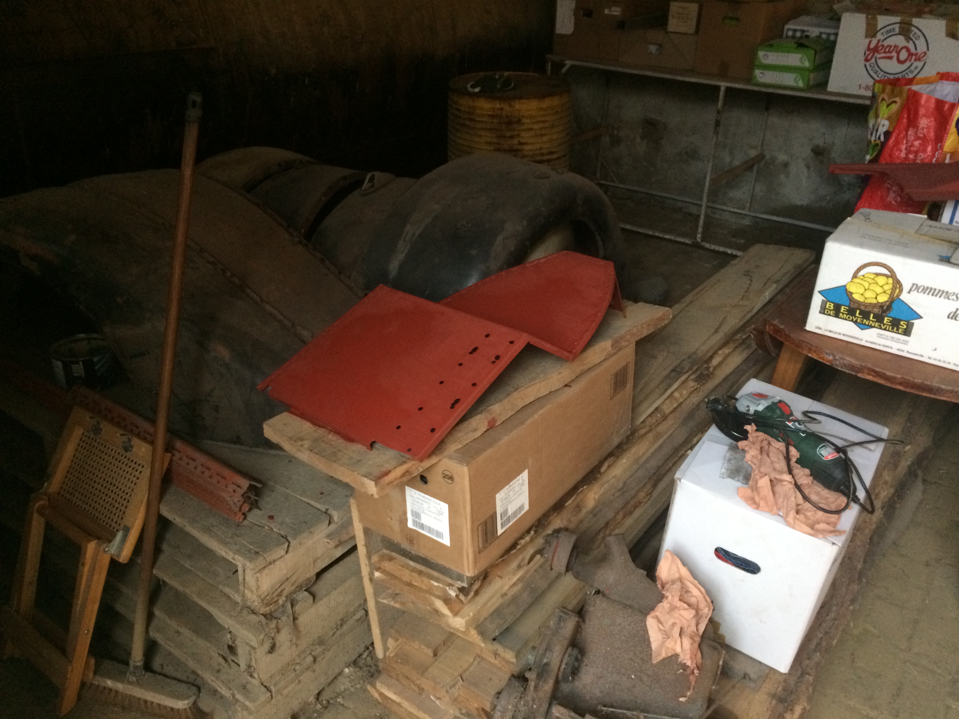

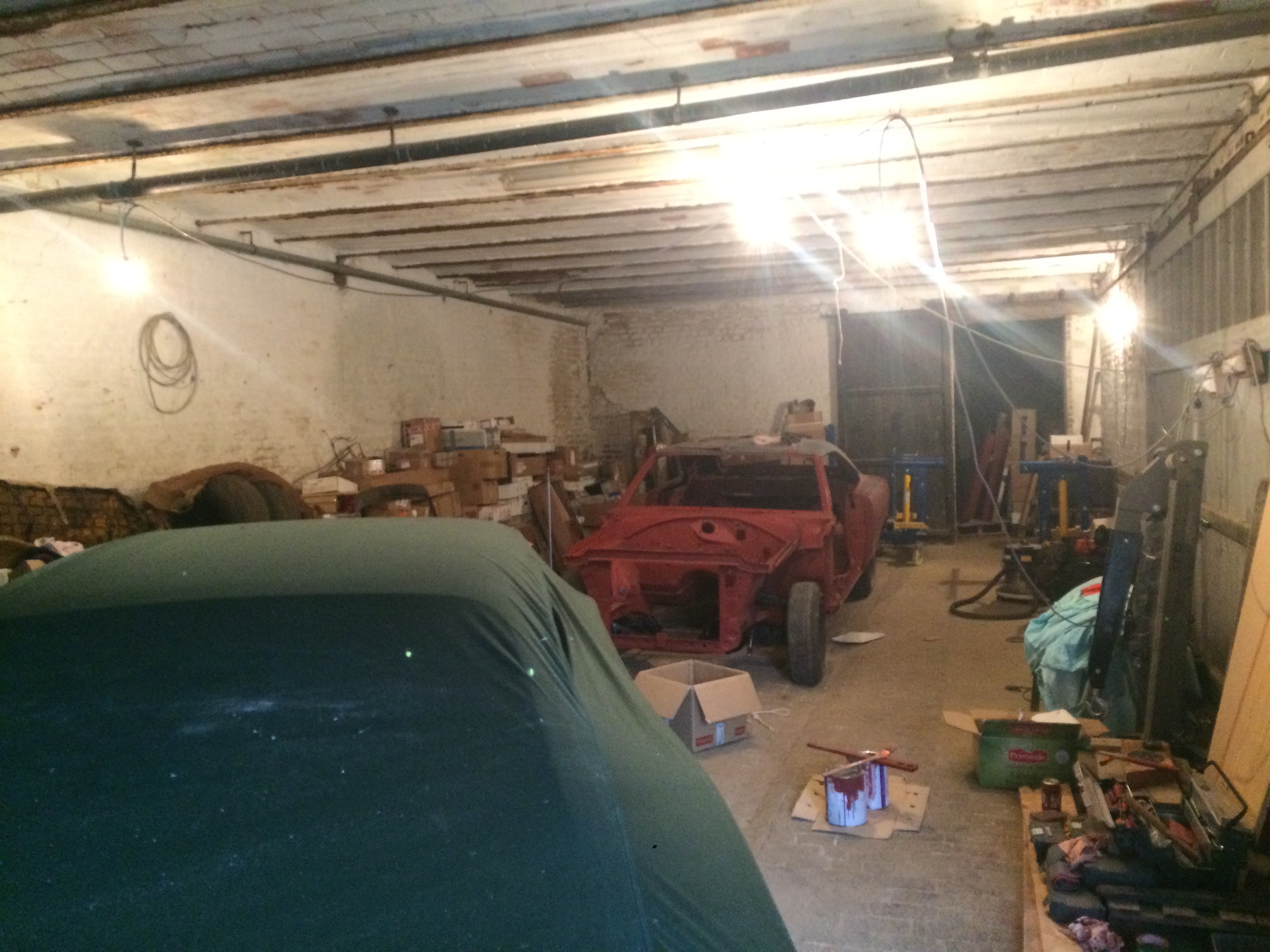

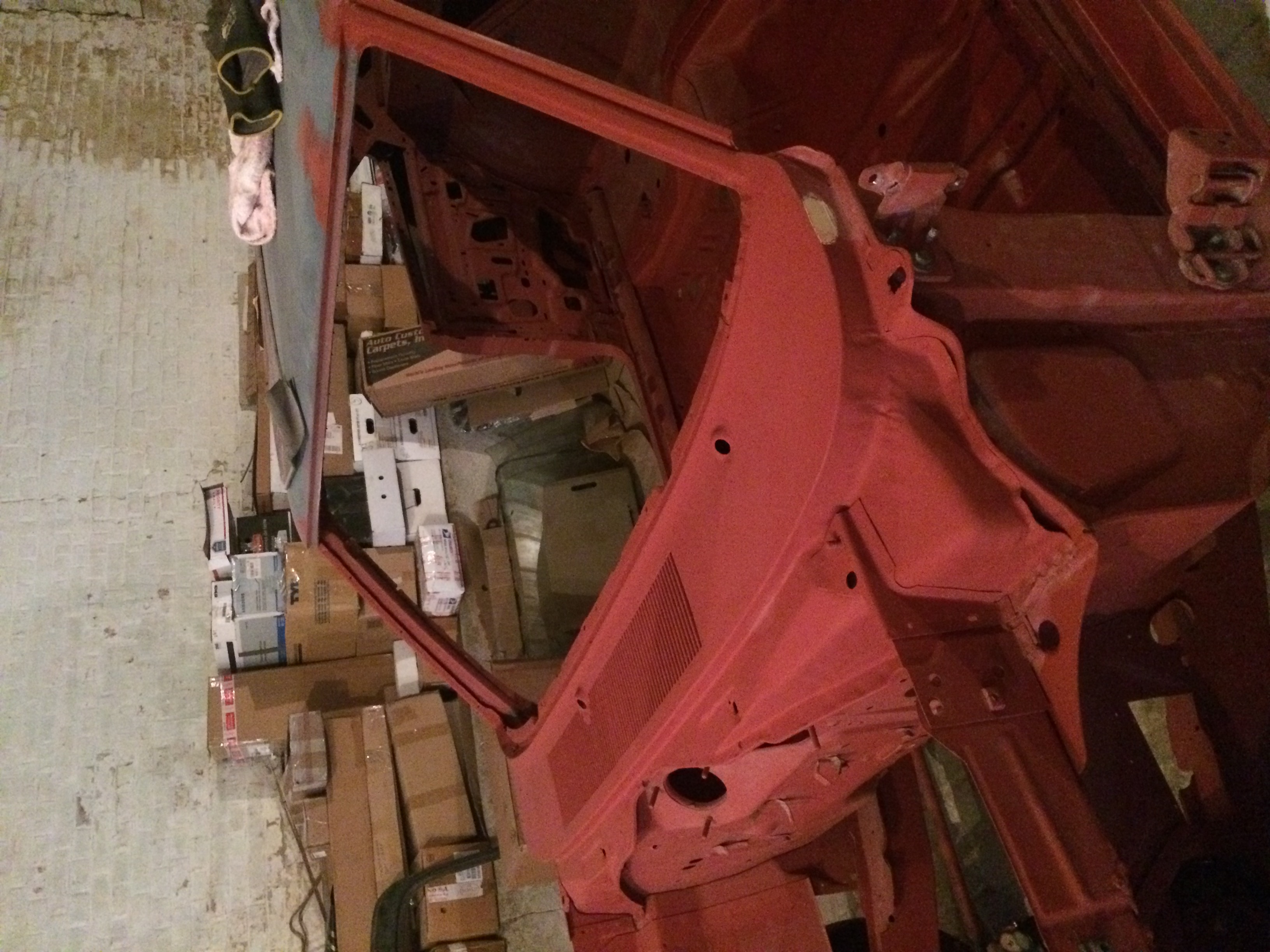

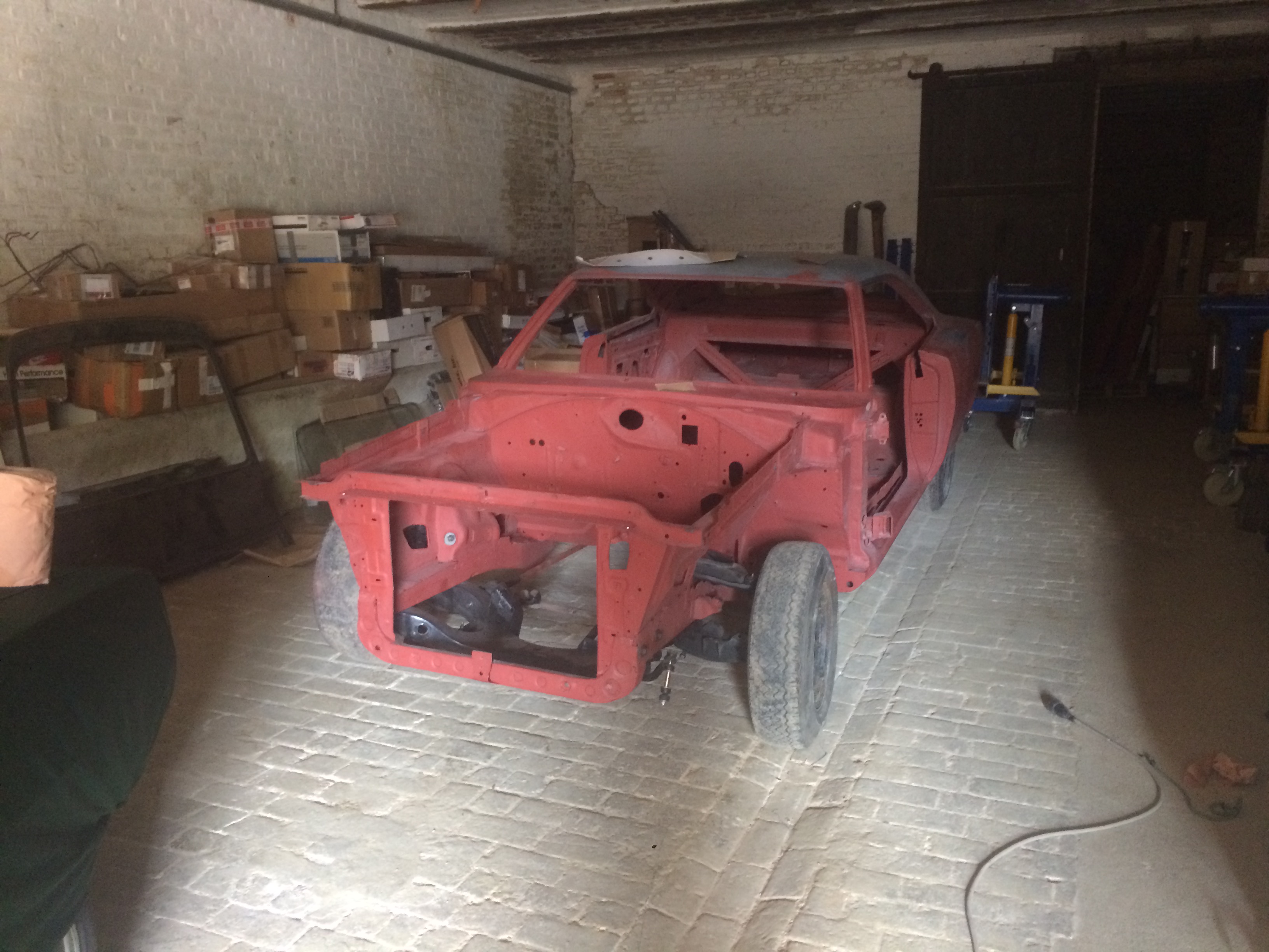

Reprise des travaux tous doucement. On fini de préparé pour une autre couche d antirouille.
On a redemonte tous les ouvrants
7A728C75-43A0-4BFD-8522-DB281CF904C1.jpeg [ 1.41 Mio | Vu 2086 fois ]
01A4655A-B794-4538-B6E1-D3469EBDECF4.jpeg [ 1.05 Mio | Vu 2086 fois ]
D8EE388E-B598-4F9C-8968-82720BE635EE.jpeg [ 1.43 Mio | Vu 2086 fois ]

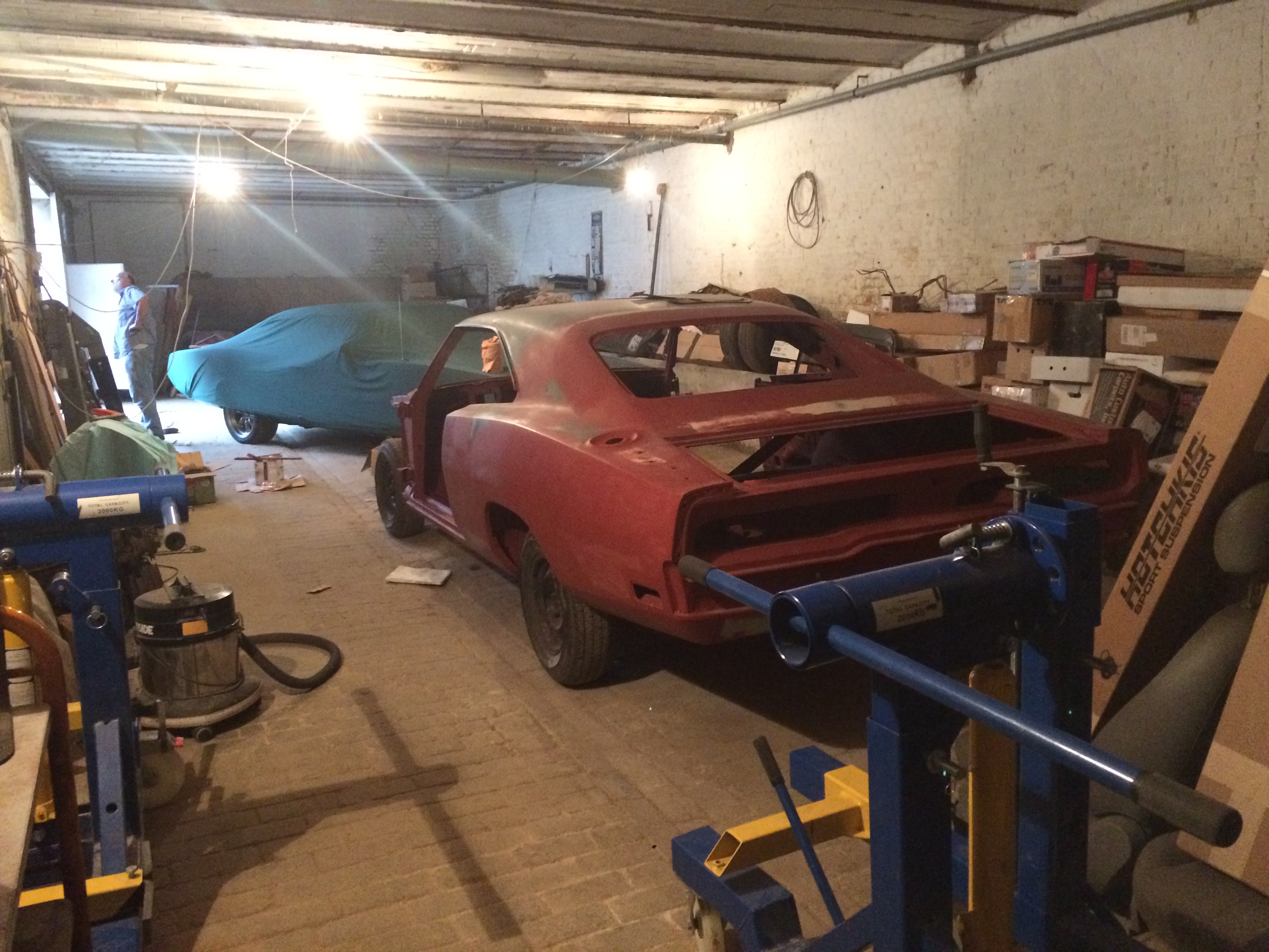

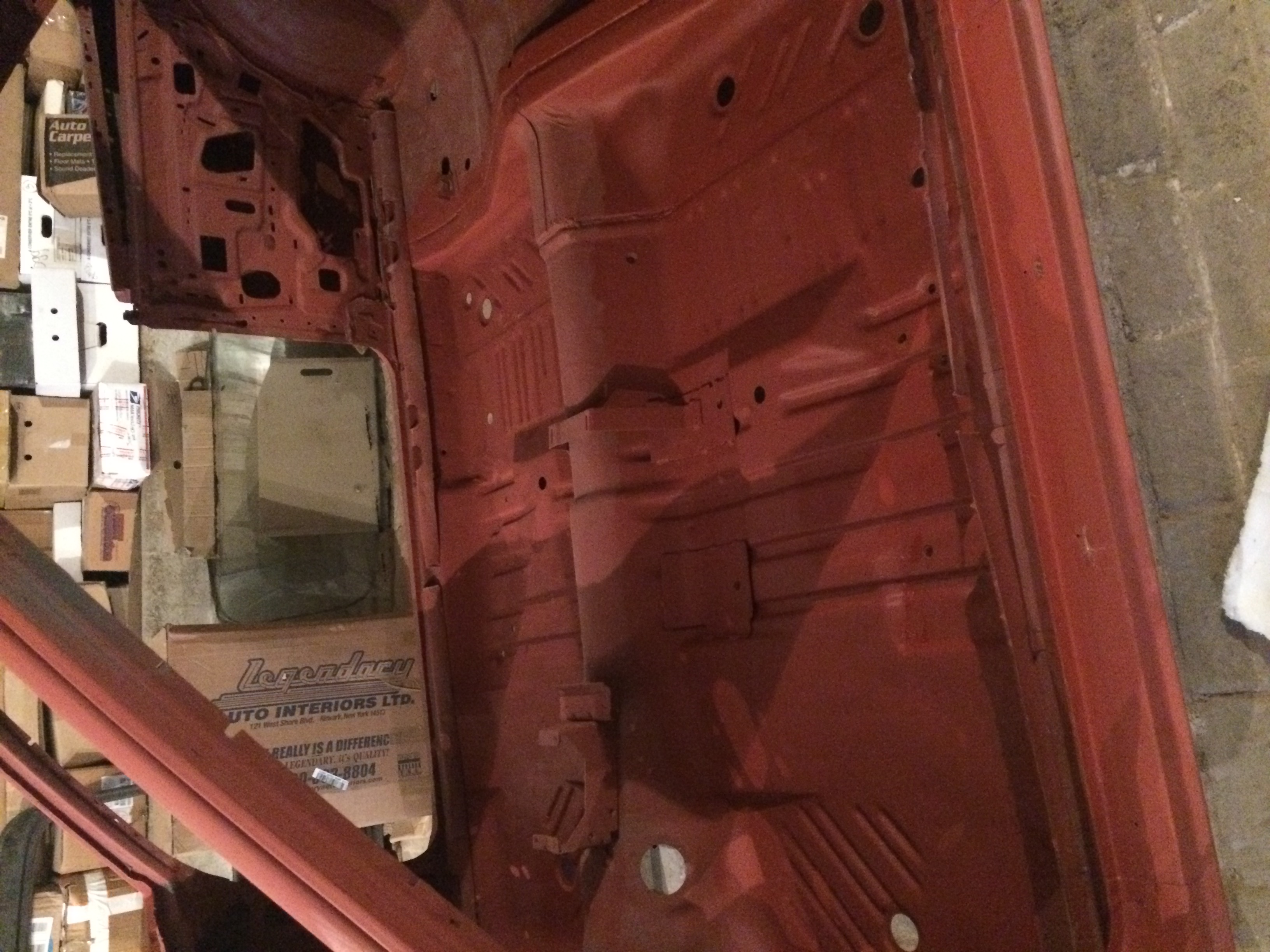

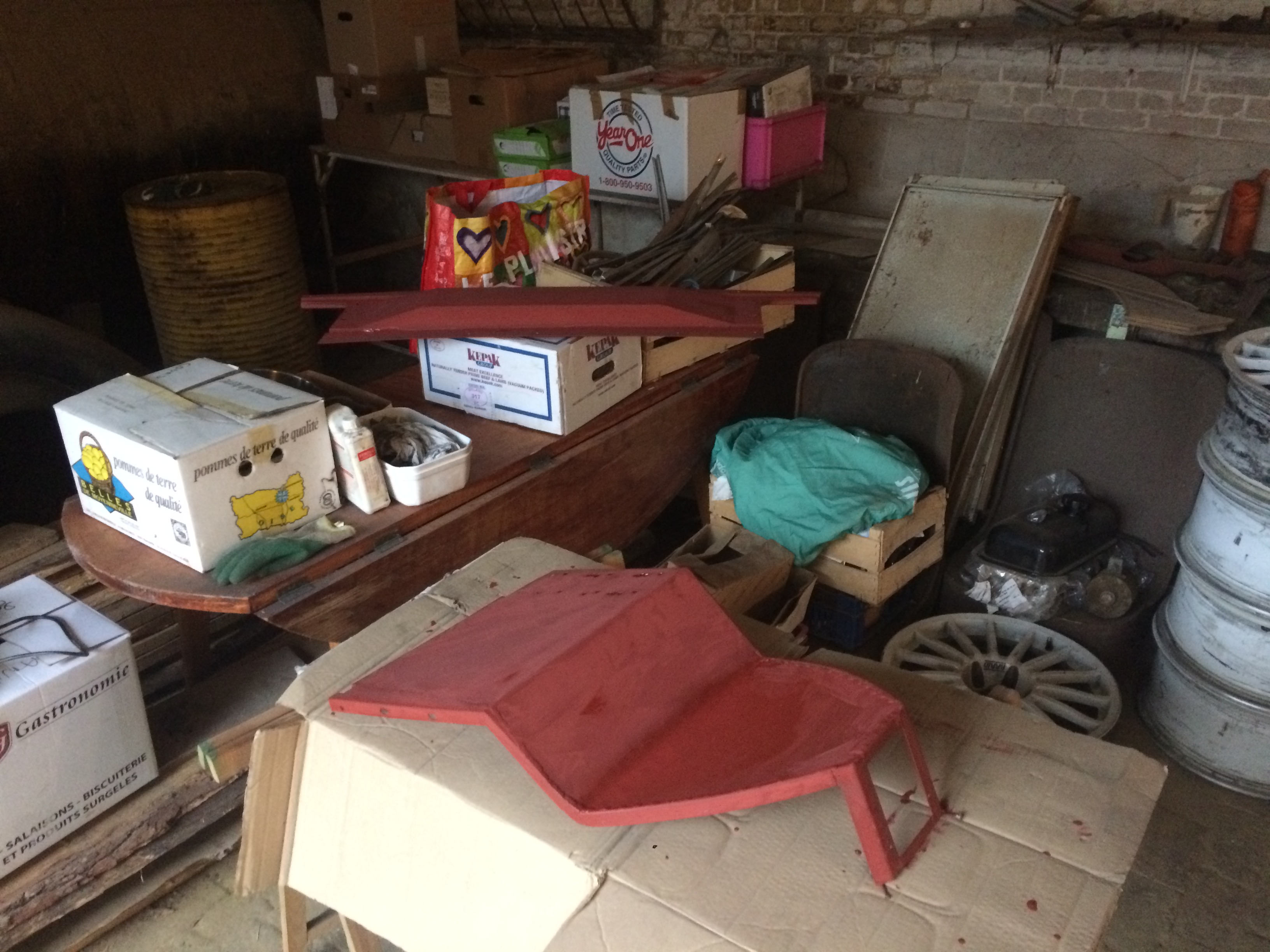

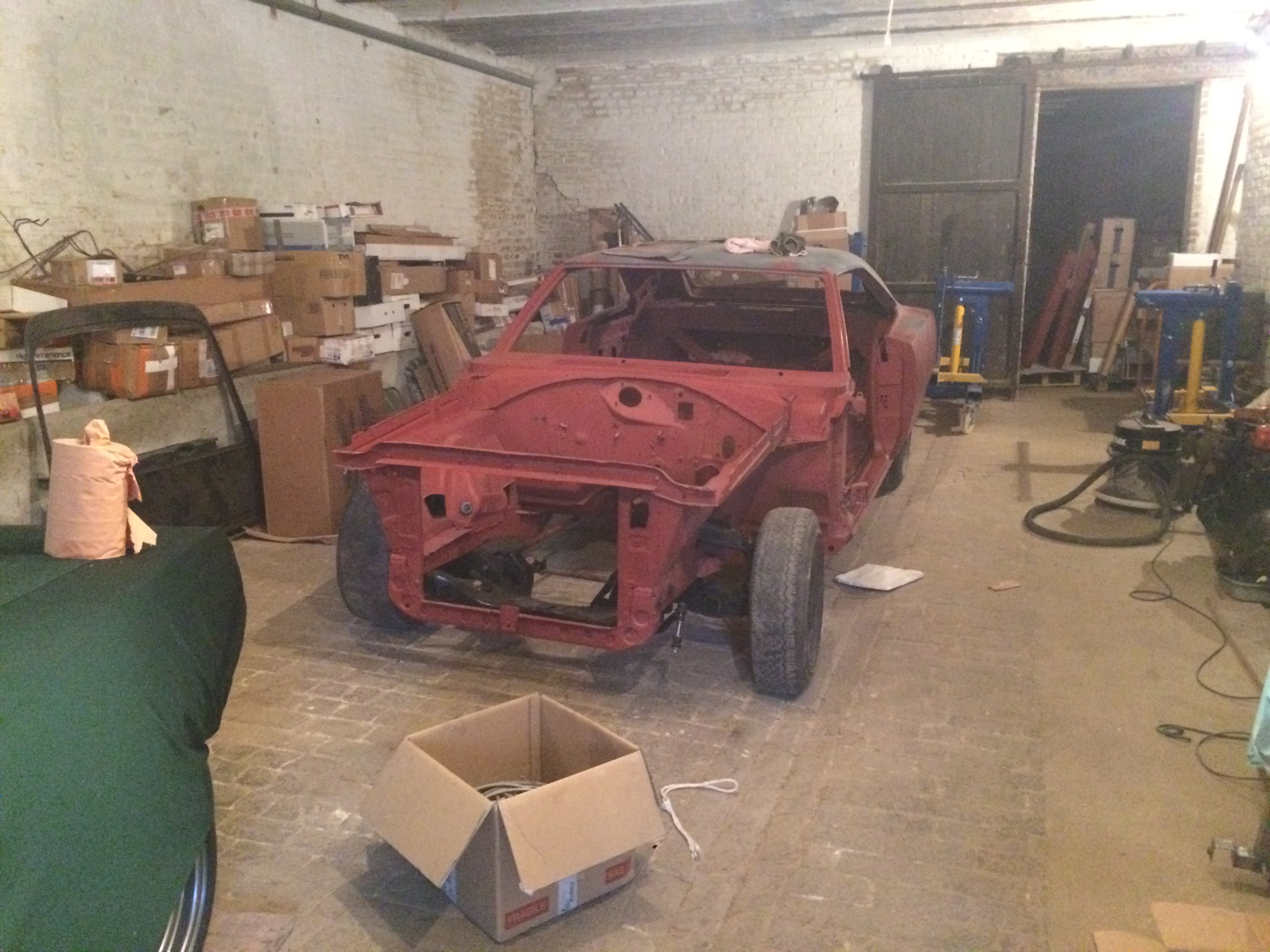

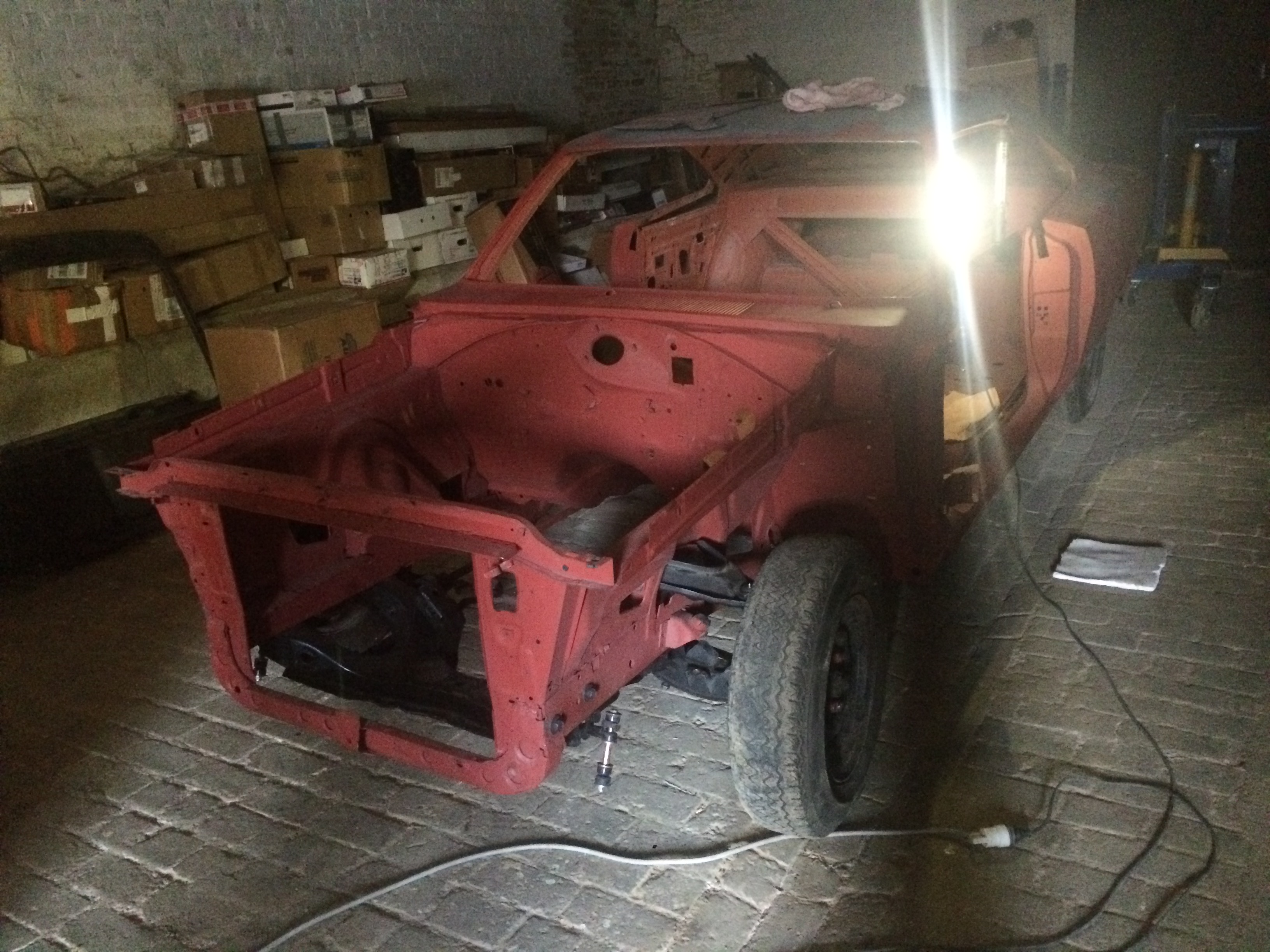

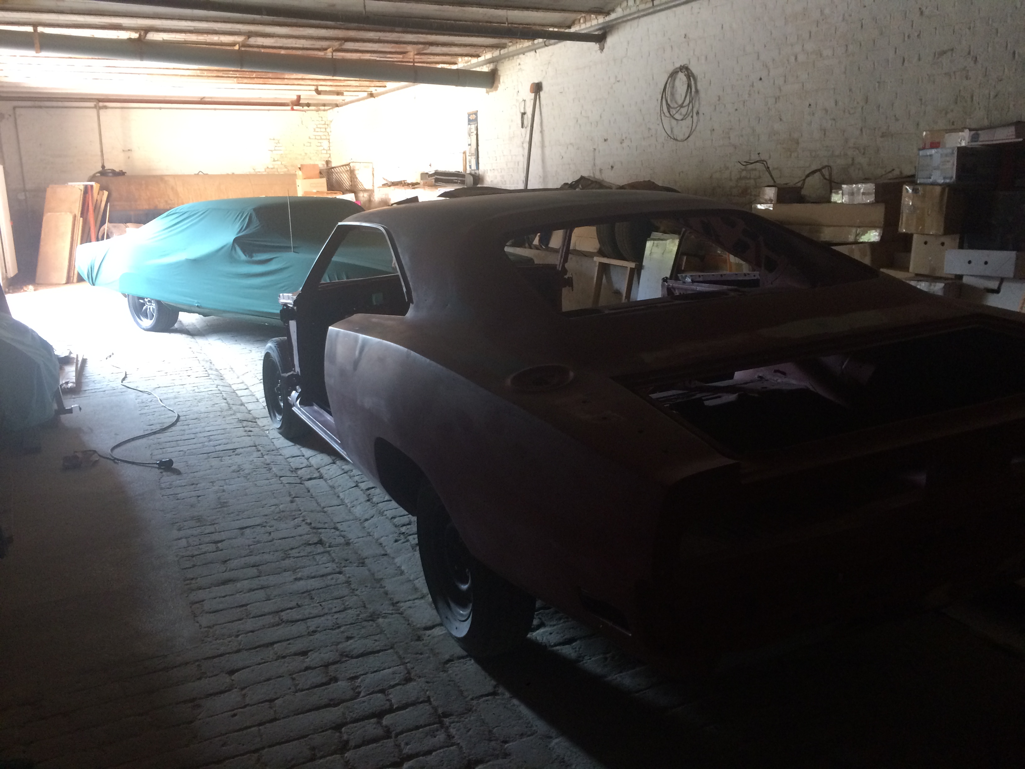

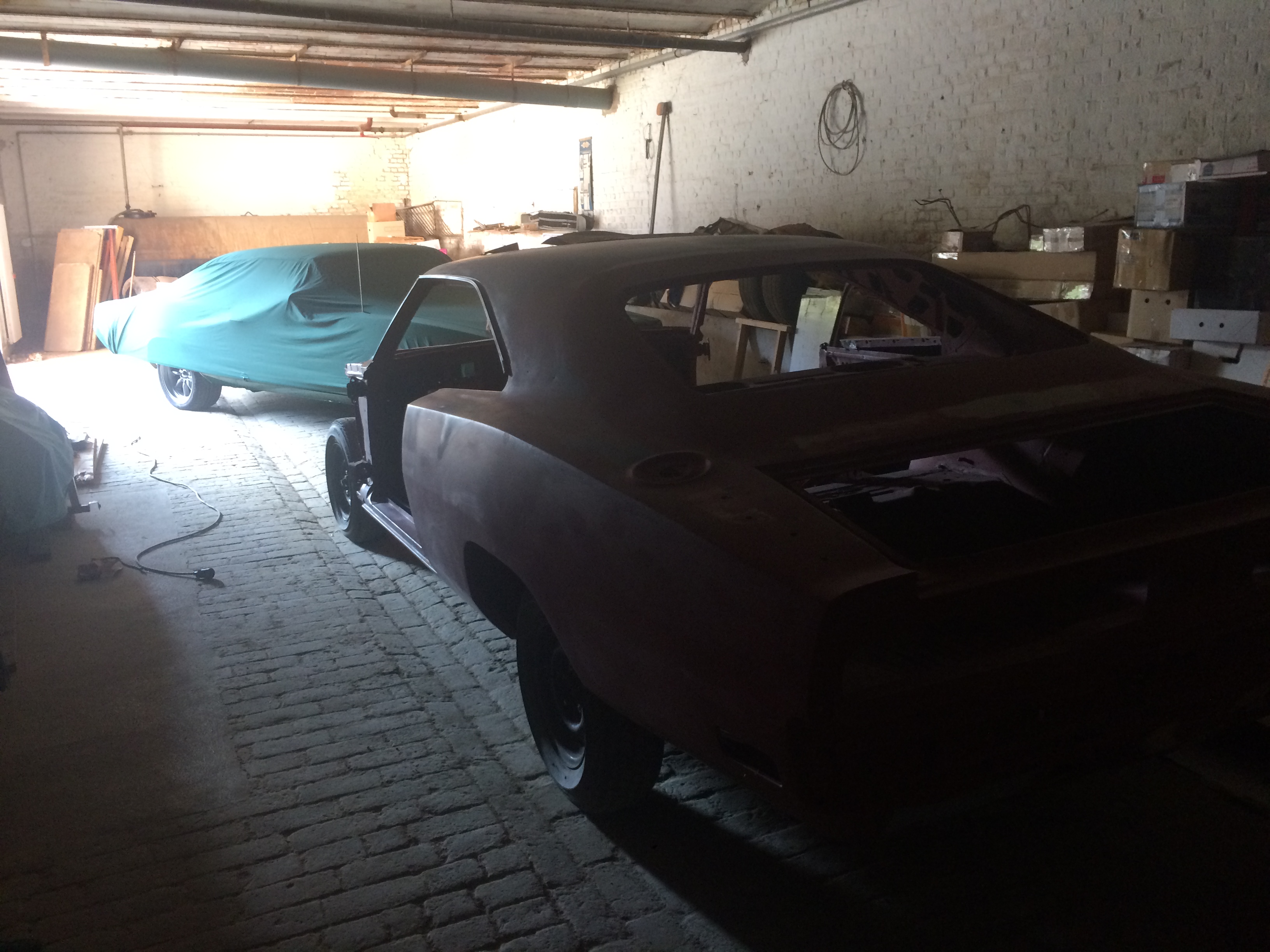

Voilà un peu de lumière , et les derniers éléments protéger.
16E32619-DF10-4C40-A8AD-FE35D4327E3D.jpeg [ 1.3 Mio | Vu 1888 fois ]
9424C18C-B753-4ACB-A577-B532443BB4AF.jpeg [ 1.44 Mio | Vu 1888 fois ]
E4B73412-F824-4823-86AD-E87498AFCD9D.jpeg [ 1.13 Mio | Vu 1888 fois ]
2C8AEB23-DF46-484B-957F-FBE2B2CA2C79.jpeg [ 1.15 Mio | Vu 1888 fois ]
F10CB9E9-F091-4998-A821-2AFA0B262FDF.jpeg [ 1.31 Mio | Vu 1888 fois ]
38A9E19F-72A6-41E6-BBA2-65032AE73F11.jpeg [ 1.31 Mio | Vu 1888 fois ]
5D0B9590-1E8A-4217-B50F-EB05B1EB33D1.jpeg [ 1.29 Mio | Vu 1888 fois ]
B2BEFCAD-F2AE-4B28-930D-EEE941705E5E.jpeg [ 1.22 Mio | Vu 1888 fois ]
2CA2CB7E-45D5-4C32-85B8-2C9BC61D6376.jpeg [ 1.26 Mio | Vu 1888 fois ]
MessagePosté: Dim Oct 28, 2018 5:55 pm
Messages: 615
Cool ça y est tu est installer, prêt a en découdre :mrgreen:
Dit moi, je me doute que tu en a déjà parler plus loin mais si je doit me retapé les page une à une j'ai pas fini, j'ai déjà poser la question la dernière fois on ma répondu avec humour mais du coup je connais toujours pas la réponse … c'est quoi cette peinture rouge que tu applique partout ? un antirouille j'imagine mais tu l'applique directement sur la tôle nue ou tu pose un apprêt avant, ou ça fait office d'apprêt ? et tu applique ça au pistolet ? je pence bien que tu l'emmène pas en cabine chaque fois que tu doit recouvrir un nouveau morceau du coup pas de risque d'imperfection ?
MessagePosté: Dim Oct 28, 2018 8:00 pm
C est un primer phosphatant qui protège et arrête la rouille.
Tu l appliqué au pistolet. Ou pinceau pour les petites pièces.
T en applique deux couches et normalement ça bouge pas.
Pour les inperfections avec ça un petit coup de papier fin et c’est plier.
C est appliquer sur tôle nue ou sabler et dégraisser.
C est du priomat brun rouge de spie heckerz produit haut de gamme.
Appret tu met un appret puis un appret de charge et peinture voilà
