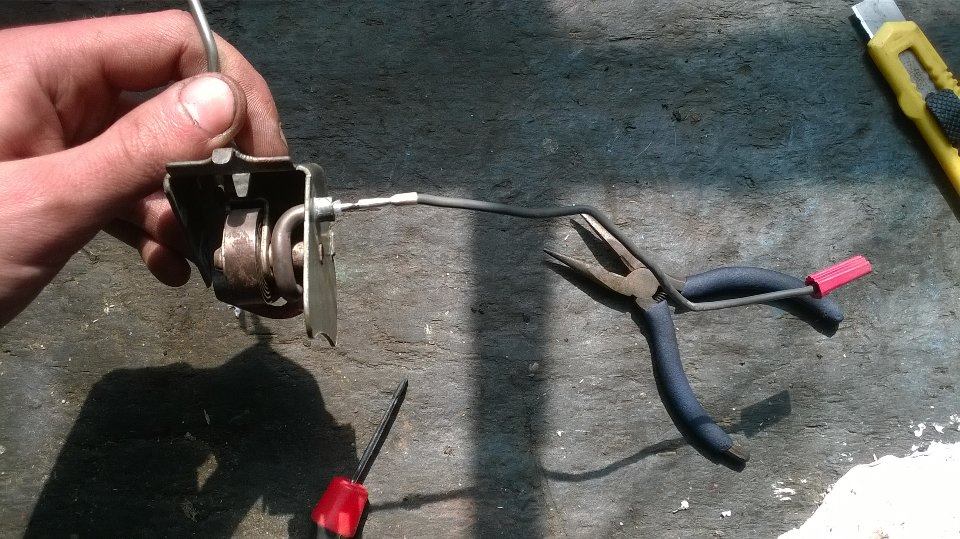

je pense que c'est peut être le système de régulation de ton starter.
 Sujet du message: Re: Plymouth Scamp 73'
MessagePosté: Mer Juil 27, 2016 7:15 pm
Messages: 615
C'est pas grave fanfan, des fois dire des connerie sa fait avancer les chose ... des fois pas :lol:
Régulé le starter j'ai du mal a voir le pourquoi du comment ?
Parce que le ressort thermostatique fait déjà bien son job. A froid il ferme le voler, puis plus il chauffe plus il ouvre le voler.

Bein voui, mais pourquoi que c'est branché dessus ?? Il serait pas électrique ton starter?? C'est pitet encore une cochonnerie de ballast intermédiaire ???
MessagePosté: Jeu Juil 28, 2016 2:05 pm
Messages: 615
Je suppose qu'il est électrique étant donné que j'ai pas de tirette manuel et tout ce fait au ressort thermo.
Enfaite le ressort chauffe et tire sur une tige qui est relier au carburateur sur le mécanisme de starter, sur ce mécanisme il y a comme une "came" avec plusieurs niveau, et le fait d'accélérer sa libère la vise de réglage du starter qui est en buté sur cette "came". Donc pour retiré mon starter j'ai juste a attendre que le ressort chauffe, puis un petit coup de gaz et le voler de starter s'ouvre.
C'est super comme système, mais je vois pas ce que "l'électrique" vient faire la dedans ?

Enfaite j'ai trouver ma réponse ici : http://www.hotrod.com/how-to/engine/140 ... 440-choke/
Comment cela fonctionne
Bobines surmonter les problèmes de moteur de démarrage à froid en fournissant un mélange extrêmement riche. Comme le moteur se réchauffe, le starter est censé ouvrir; cependant, si elle «voit» la chaleur insuffisante, elle ouvre en retard ou pas du tout. Habituellement, le starter est référencé à épuiser la température par des passages de chaleur dans le collecteur d'échappement, têtes, et la consommation. Si elles ne sont pas présents, une alternative doit être trouvée comme cet ensemble de starter électrique divorcée.
La solution de Chrysler a utilisé une unité de commande avec une résistance plus un interrupteur thermostatique normalement ouvert. Sur un moteur froid, 10,5 ohms, 0,8 ampères, résistance réduit la tension de la batterie en augmentant la résistance du circuit; moins de tension atteint la bobine d'arrêt, ce qui retarde son ouverture. À environ 82 degrés F, l'interrupteur se ferme, court-circuitant la résistance 12 volts pour alimenter la bobine d'arrêt et le forçant complètement ouvert. Non seulement l'unité de contrôle difficile à trouver, les applications NonStock peuvent avoir besoin d'un étranglement plus lent ou plus rapide ouverture. résistances génériques avec différents ohm-notes et au moins 6,4 Watt-capacités pourraient être utilisées sans interrupteur pour faire varier le taux d'ouverture du starter. Higher ohm évaluations retard ouverture, ohms inférieurs l'accélérer.

bein donc c'est bien un régulateur de starter!!! :P :P :P :P :P :P
MessagePosté: Jeu Juil 28, 2016 7:09 pm
Messages: 615
C'est bien sa, tu avait raison :wink:
