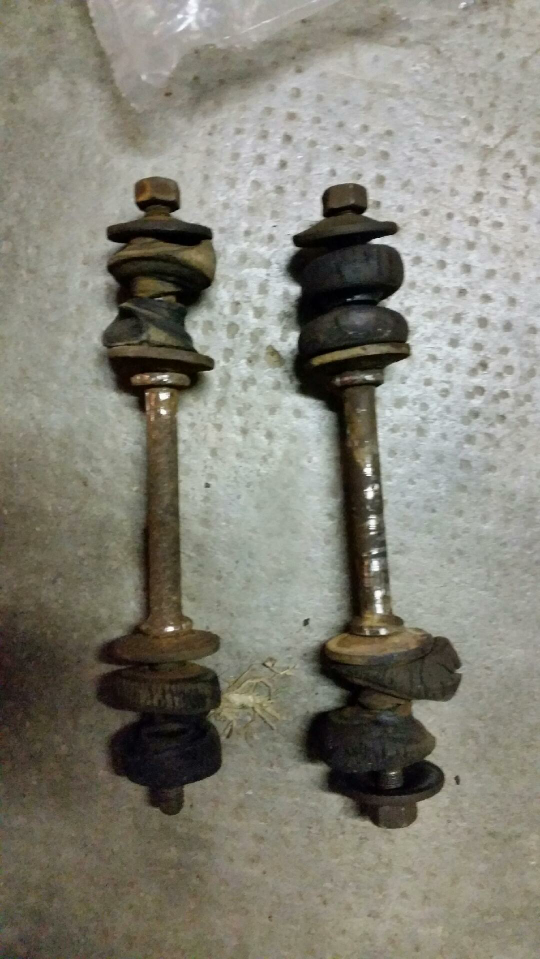

Bon j'ai commencé le démontage de ma sway bar. Le verdict est sans appel :P

Bon j'y arrive... méthode bourrin :P

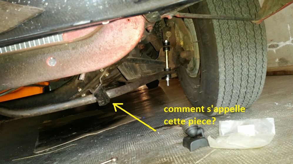

Bon c'est fait parcontre. Bien que centré ma sway bar du moins ce qui relis la bar au bras inférieur et très proche du bras alors qu'à droite elle est à environ 3 cm et gauche à 0.5cm:blush: bon est ce que le fait que la voiture était levé fait que une roue est plus proche. Vous avez des idées?

Petit essais routier. Impressionnant ça change du tout au tout. Plus ferme et même avec une sway bar refait c'est nikel. La direction et moins flottante. En même temps vu ce qu'il en restait des bushing ça ne peut qu'être mieux.;) par contre mes biellettes n'ont pas bougé une très proche l'autre moins. Je sais pas d'où ça vient. Si quelqu'un a une idée :blush:

j'ai une piece de la sway bar qui est tordu du coup je me demande si c'est pas ça qui fait que ma biellette gauche est si proche du bras inf.
en image c'est mieux ou est ce que je peux trouver ça?

Surement un truc du genre: "sway bar brackets"
