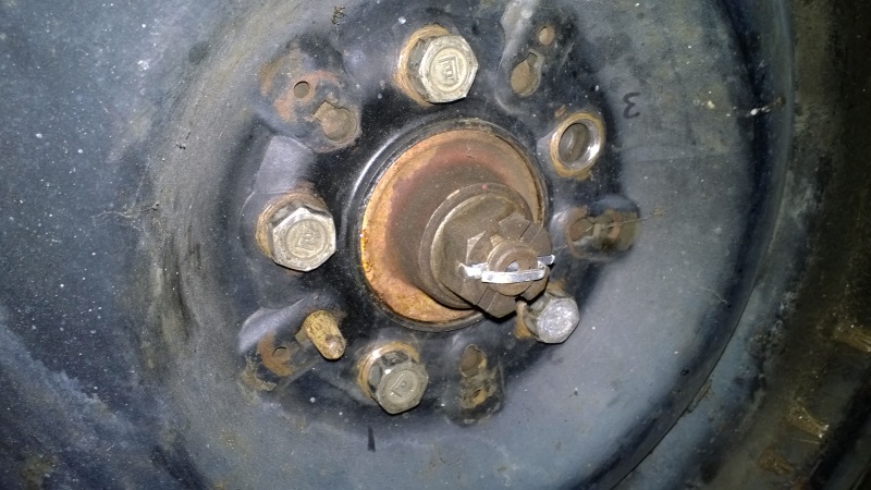

J'ai fait des photos vite fait ce matin,
la roue en question sur la NY 53 :

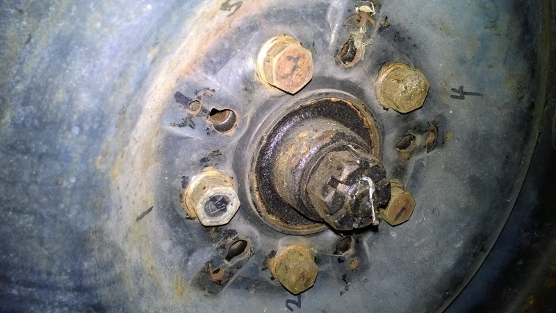

MessagePosté: Jeu Avr 09, 2015 8:44 am
Sur la NY 54 :
(on remarque que j'ai volé un écrou :whistle: )

ça peut ressembler à ce que j'ai vu,
je fais une photo ce soir sans la roue :blush:

MessagePosté: Jeu Avr 09, 2015 6:43 pm
Ben voilà c'est bien ça, bien vu Phil ;)
